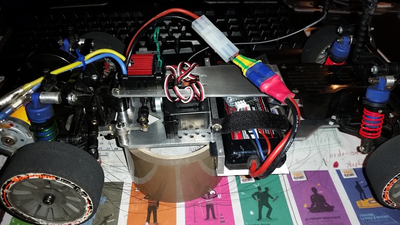

En attendant les colles, j'ai bagués le support du coté et j'ai quasi finis l'implantation sur le chassis. J'ai oublié les photos :) :) :ange: :smoke:
Il me reste plus qu' a faire les fixations de l'accu. J'hésite entre velcro et collier nylon dévérouillable qui fait Vintage...
Le centre de gravité sans batterie est juste au niveau du save servo. A voir avec l'accu en place. La direction est revue et fonctionnelle, je dois refaire les réglages sur ma télécommande pour ne pas pousser trop en butée. J'ai hate de faire les premier tour de roue... et allez achetez du Vénilia transparent... :-D

Le gros de la modif est faite. Il reste les réparations de la cellule AV à la colle structurelle et des roulements dans les renvois de direction qui ont trop de jeu à mon gout. En attendant des photos en extérieurs, un aperçu en étant prête à rouler.
Les "déflecteurs" en plastique ne sont là que pour protèger l'accu dans la voiture.Ils sont fixé à la barre de fixation de l'accu, tout bouge ensemble pour régler la position de l'accu.
Du coup, il me reste la barre définitive à faire. :smoke: :smoke: :P
La bague est posé sur la fixation latérale.
On vois rien......... :smoke: :smoke: :smoke: :smoke: :smoke: :love:
Il y a même de la place pour l'alarme Lipo !!!!
Content !!! :-D :-D :-D :-D :-D

tu pourrais gagner en motricité en mettant ton support batterie derrière la batterie, et la batterie contre le servo...

Je pense que je vais essayer toutes les configs, ce qui va me prendre du temps. Mais avant je dois faire le support définitif. Le proto à un gros souci de parallèlisme entre les axes des trous.
Je pense arriver à la config avec le servo sur la platine et en avançant la batterie au fur et à mesure. Je ne sais pas encore ce que ça va donner. Mais je pense que sacrifier la hauteur du Centre de Gravité pour avancer la batterie est le meilleur compromis.
Je vais surement démonter la prise tamiya du vario pour lui coller directement une prise EC3. J'ai toujours un adaptateur EC3-Tam si je veux la faire rouler en Nicad ou en NImh.
