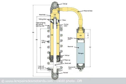

Quelqu'un peut-il me dire si j'ai raison svp :
Le "réservoir" extérieur sur le bouchon de l'amorto sert à ce que même si la densité de l'huile change, le volume reste constant (système de membrane qui descend ou monte).
Cela servirais donc à faire que l'amorto soit à volume constant.
C'est bien ça?
Dans ce cas pourquoi faire ça alors que sur les big bores LOSI par exemple il n'y en as pas et c'est quand même à VC ?
Est ce que les amortos VC apportent vraiment quelque chose ? Car je veut bien que l'huile chauffe un peu, mais les variations doivent êtres minimes sur des voitures RC.
Merci de m'éclairer !

je ne sais pas comment fonctionnent ces amortos en particulier, mais le volume constant en général, ça sert à compenser le volume occupé par l'axe dans le corps de l'amorto en position compressée, que l'huile ait toujours le même espace malgré l'insertion de ce corps étranger dans son espace.

Oui les amortisseurs Piggyback sont des amortisseurs à volume constant, mais la bombonne est séparée.

c'est donc bien ce que je pensais.
