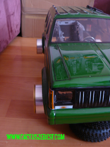

Voici donc la carro quasiement finie avec les jantes RC4WD. La carro est juste posée sur le chassis. Il manque les light buckets maison et la peinture de l'interrieur (visible a travers les vitres)
Le probleme, c'est cette immonde deport:
Et la meme chose des deux côté evidement:

ben honnetement les jantes RC4WD sont superbes mais avec un tel déport c'est inutilisable :censure:
donc soit tu les revends (si t'y arrive) soit tu tente une modif pour supprimer l'offset (y a plusieurs solutions).
OK pour le déport en SDI mais ça a pas la classe des RC4WD :cry:
