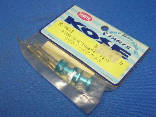

Une petite option qui devrait faire son effet, juste pour le look, mais quand même :
Pièce prévu exactement pour agrandir la voie ARR de 10 mm, pile poil, ce que j'ai besoin. D'autres ont eu l'idée de montée des porte moyeux comme moi et ont eu le PB comme moi. Avec cette option, je pourrais choisir entre voie d'origine ou voie "large"... nouveau test...
Question : est ce que les cardans homocinétiques apporte un vrai plus, où la transmission d'origine va bien ?

J'ai pris 5 min pour monter les élargisseurs.
Bon c'est beau, l'ensemble est bien fini et mécaniquement propre. Contrairement à mon châssis plein de poussières de pneu.
Pour chaque coté il y a un axe plus long de 10mm, l'élargisseur en alu anodisé bleu et un axe de roue.
Juste un truc louche : les élargisseurs ne rentrent pas dans les roues jaunes de Hunty !!!! mais dans toutes les autres...
Du coup, j'ai choppé un train de mousse à finir et montage...
L'élargisseur monté :
