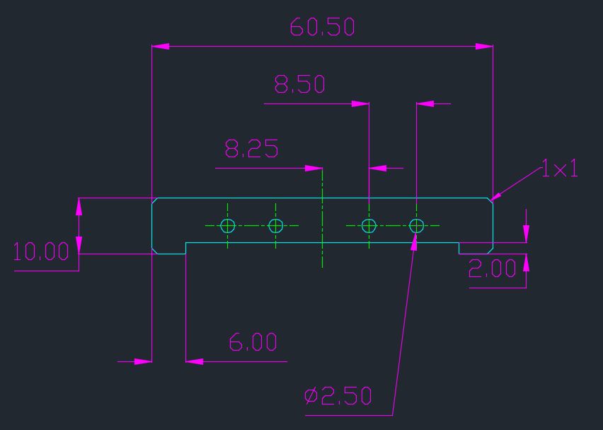

D'ailleurs voici les plans cotés ( désolé pour les puristes, mon système n'est pas prévu pour ça, en principe) :
Bride d'amorto : Image
Support de servo : Image
Le chanfrein sur le dessus de la pièce est fait après à la meule ou au dremel voir à la lime... :)
Support d'amorto AV : Image
Bras amorto AR : Image
En farfouillant, je me suis aperçu que les bras d'origine sont plus court que ceux qu'il y avait sur mon MB. Du coup en cas de besoins, à l'aide d'un petit coup meule, on peut y revenir aux côtes d'origines. :)
Je sais pas si ça peut servir à d'autre, mais voilà, comme ça, c'est à tout le monde. D'ailleurs, hors mis les brides (en cours de réa), j'ai quelques pièces en rab (à finir) dispo si quelqu'un en veut.
