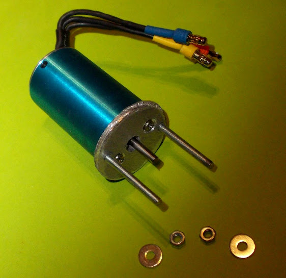

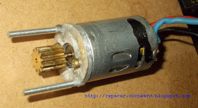

Est-ce que pour l'alu et les tige filetées vus avez un vendeur préférentiel ? Je vais essayer de faire un support moteur comme celui que vous avez fait, ce sera plus simple que d'essayer de rafistoler ceux qui sont en place mais bien souvent cassés sur un fixation...

Plaque d'aluminium en 3mm d épaisseur. J ai taraudé pour ensuite y mettre une vis.
C est possible de mettre une tige filetée à coller.
Bien vérifier le calage du pignon sur la couronne dans le carter.
Pour l alu, j avais des chutes que j ai utilisées pour la version finale. J ai meulé l alu pour en faire un rond. Le perçage a la perceuse a colonne. Tige ou vis en m3. Utiliser des écrous auto bloquants.
Vu la taille de rond en alu pas besoin de taper dans du top qualité. En 3mm peu de risque de déformation avec un moteur de type 380 ou 390.
On en trouve en magasin de bricolage sur amazon sur eBay ou chez un revendeur de tôle.
