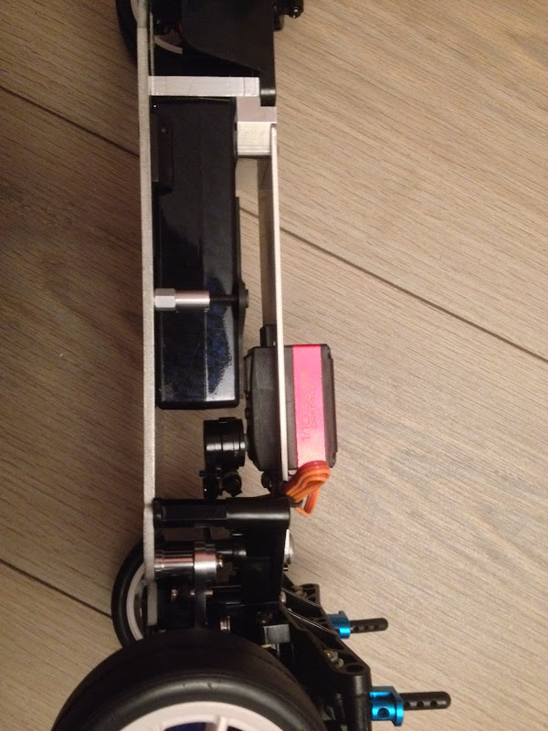

donc, le montage de la batterie LiPo shorty 4200 en long:
La batterie est maintenue derrière par deux pièces plastique, et vers l'avant par deux colonettes alu, taraudées de part en part ce qui me permet de venir "pincer" la batterie entre le châssis et une plaque carbone ( barette accu de b4 recoupée je pense )
Le montage pour les premiers tests:
le récepteur peut se glisser sous le sauve servo, mais vu que je pense encore faire des changements d'implantation, pour le moment il est sur la platine, plus accessible, le vario actuel est un X-car 35 ampères, largement assez pour le 13.5 qui équipe la voiture, au final je mettrai un TBLE-02S parce que je ne compte pas exploiter le timing vario sur cette voiture, et qu'il est plus compact sans ses condensateurs "rapportés".
Actuellement la batterie sera fixée par un fin double faces + tape armé, si cette configuration devient définitive, je repenserai la fixation de la batterie.
