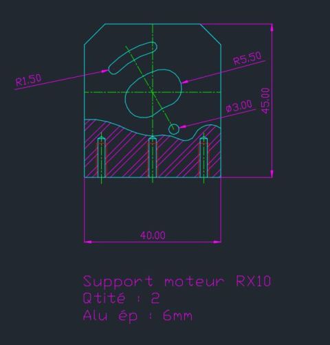

En mangeant ma pizza ce midi, j'ai été inspiré, j'ai dessiné ça :
Dans l'idée, c'est faisable à la main, mais ça va être chaud pour que ce soit beau.

Dis moi, c'est quoi la partie rayée en violet dans la partie inférieur du support? C'est pas un peu beaucoup 6mm? 5 auraient suffit non?
