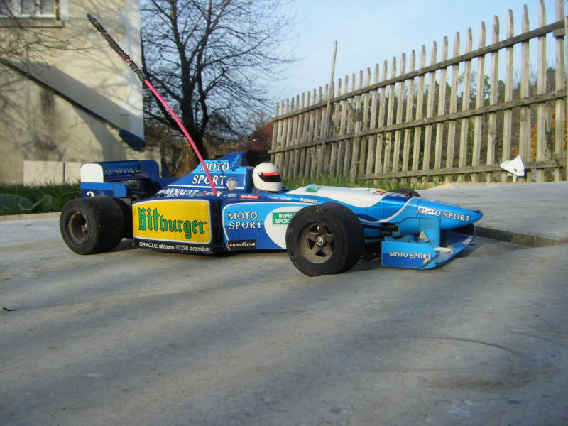

Typhoonfr a écrit :Hello,
Il est bizarre ton aileron avant sur la dernière photo :D
Vu d'ici on dirait un aileron de F104 mais pas trop un aileron de F103 (je me trompe peut être) :ange:
A plus
Si si c'est l'aileron de la f103 benetton voir ci dessous
@ Tevion : bien sur , je l'ai acheté en connaissance de cause , et comme ce sera vraiment un runner et pas un maquette d’étagère , les petits défaut d'usure ne me dérangent pas.
je lui ai d'ailleurs déjà donné un petit coup de neuf :top:
