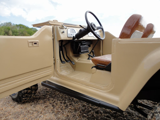

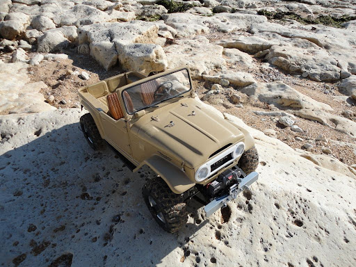

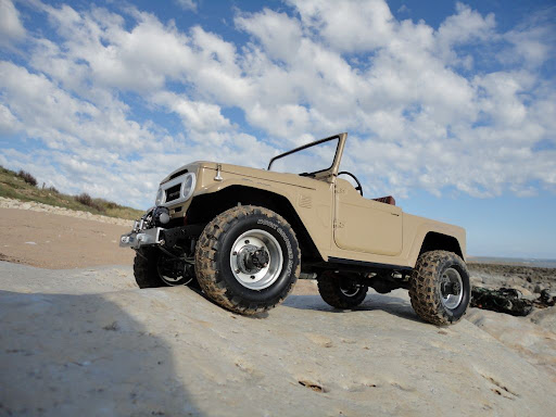

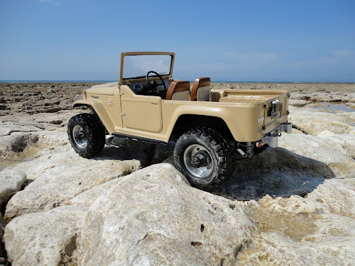

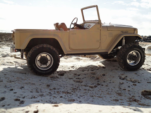

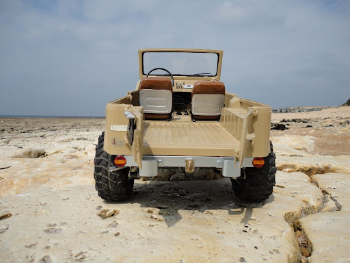

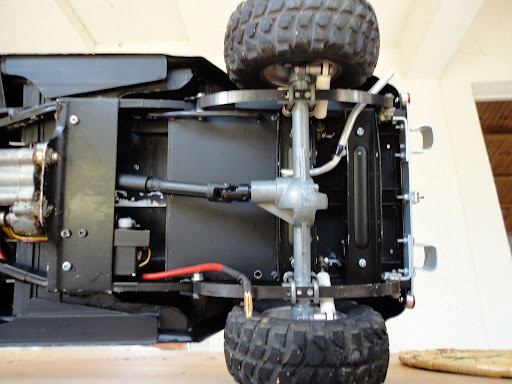

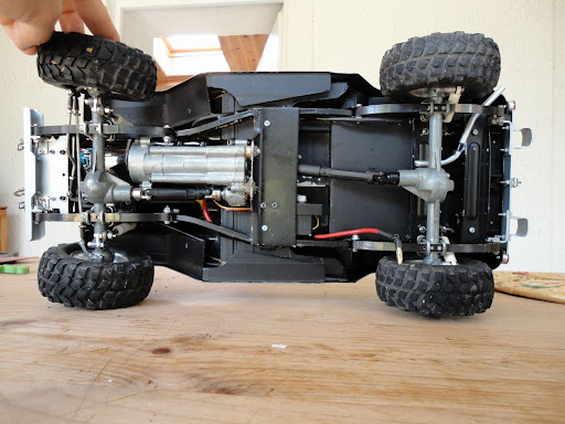

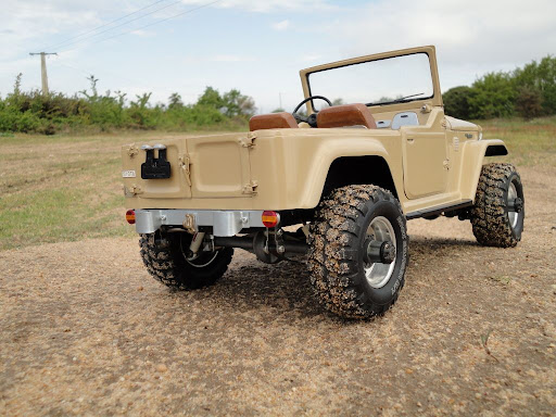

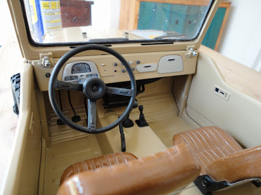

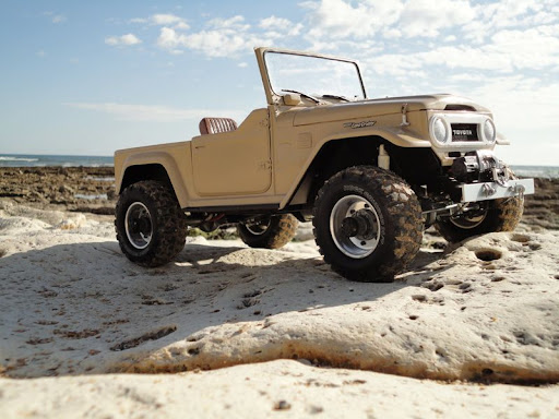

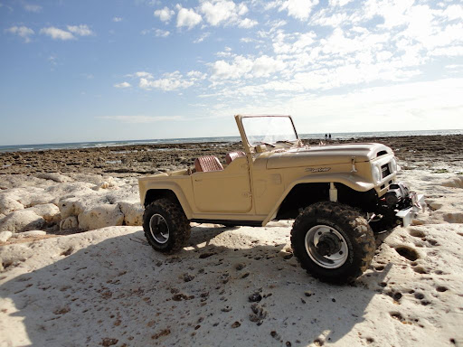

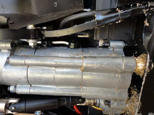

voilà ma sélection des photos de ces vacances; bon visionage
les dessous de miss BJ
le gicleur d'huile en place:
veulÃ
veulÃ

Elles claquent bien tes pics( pas mal ce Sony ), tellement habitué à voir le dessus que je n'avais plus souvenir du dessous, "Best of Show" de VRC pour moi; catégorie Full detail qui roule

Roh pinaise, c'est beau tout ça !
