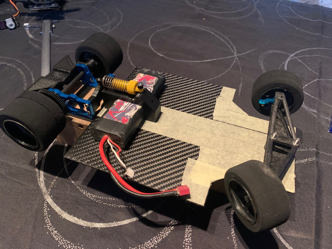

J'ai aussi découpé la planche pour la cellule avant, afin de pouvoir braquer les roues sans problèmes :
Roues en place
Ce qui donne avec la cellule arrière et mousses avant neuves :
je laisse volontairement le scotch de masquage, le temps de faire les derniers marquages à percer ( servo, support d'accu, etc ). D'ailleurs, je dois encore cogiter un peu pour les bielettes de direction, le système d'origine en "fil de fer" me semble un peu faiblard, j'arrive en bout de course rapidement et cela donne de l'ouverture au train avant. Est-ce normal ? ( j'avais déjà le cas avec toutes les pièces OEM )

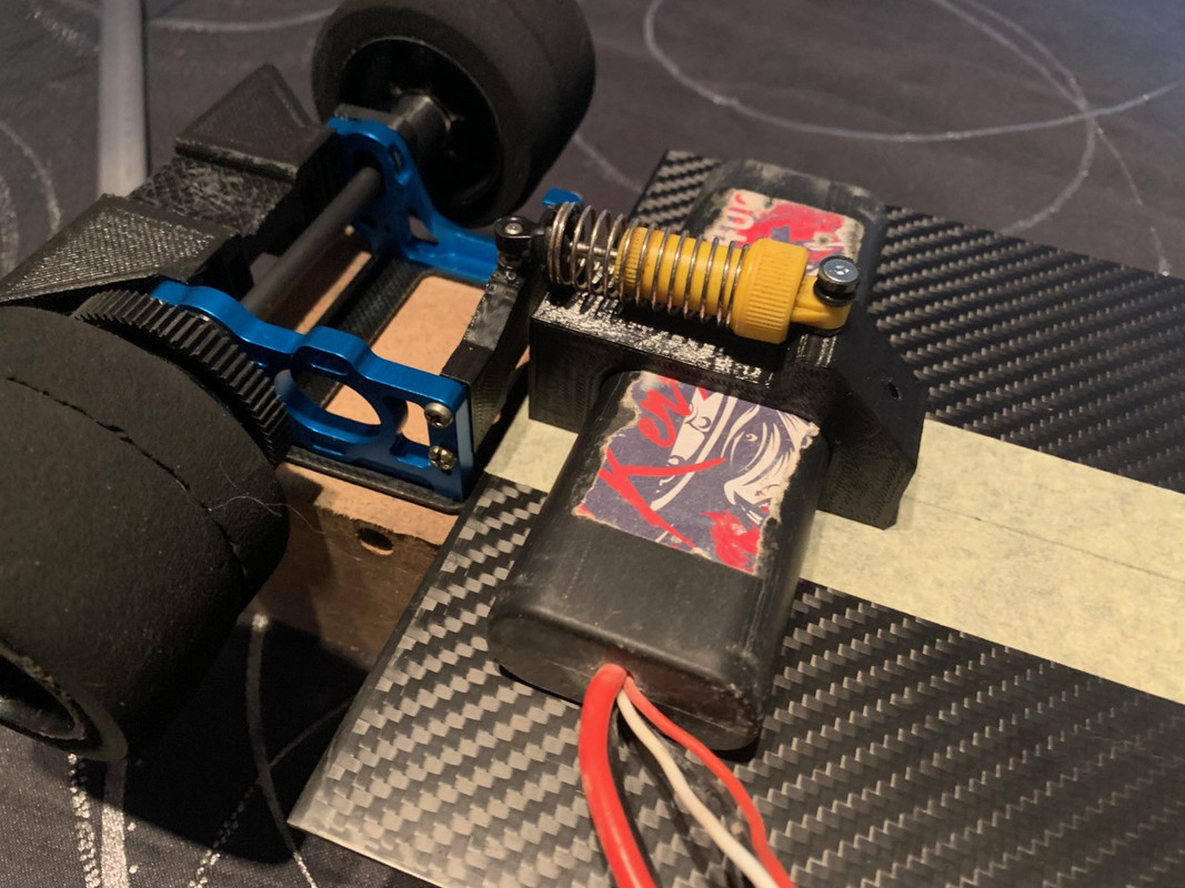

Sinon j'ai dessiné un support d'amortisseur, en cours d'impression

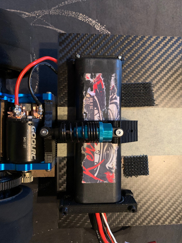

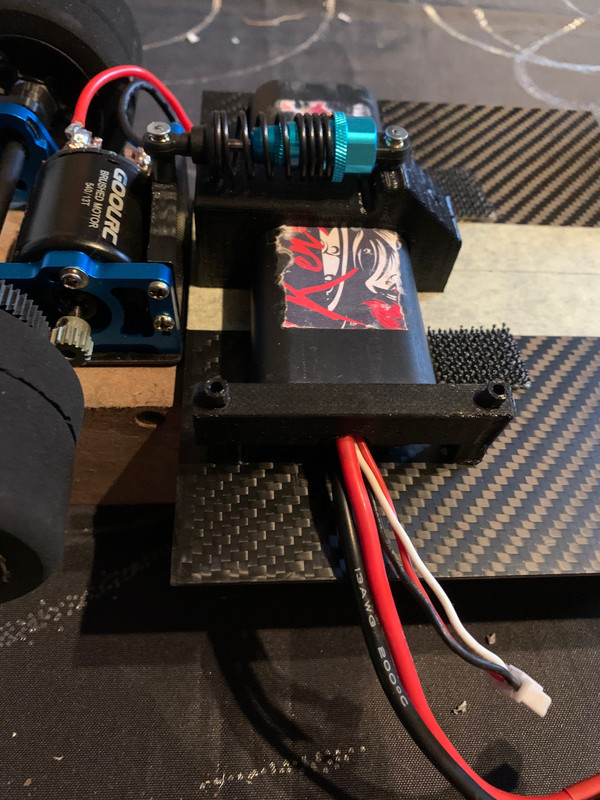

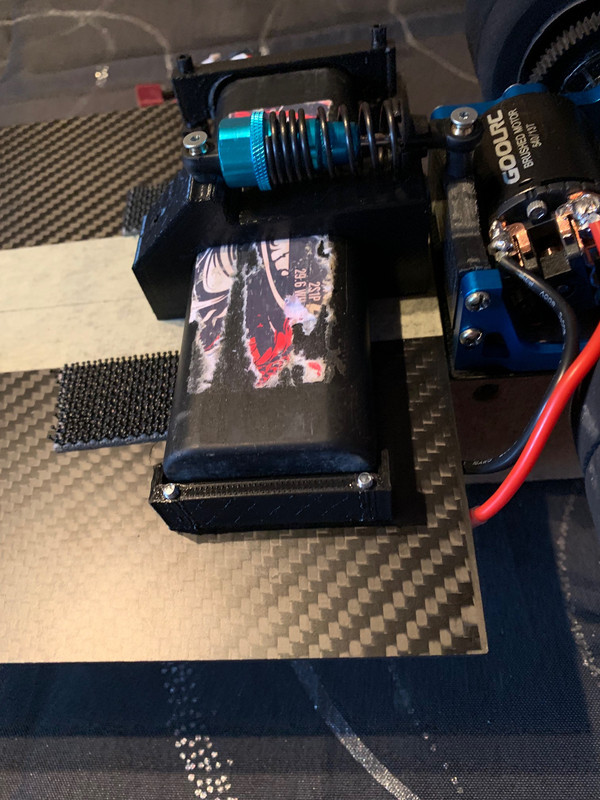

J'ai imprimé le support d'amortisseur, et j'ai fait une version 2.0 permettant de loger l'accu tant qu'à faire :ange:
il y a un léger jeu, permettant à l'accu de gonfler un peu avec la chaleur.

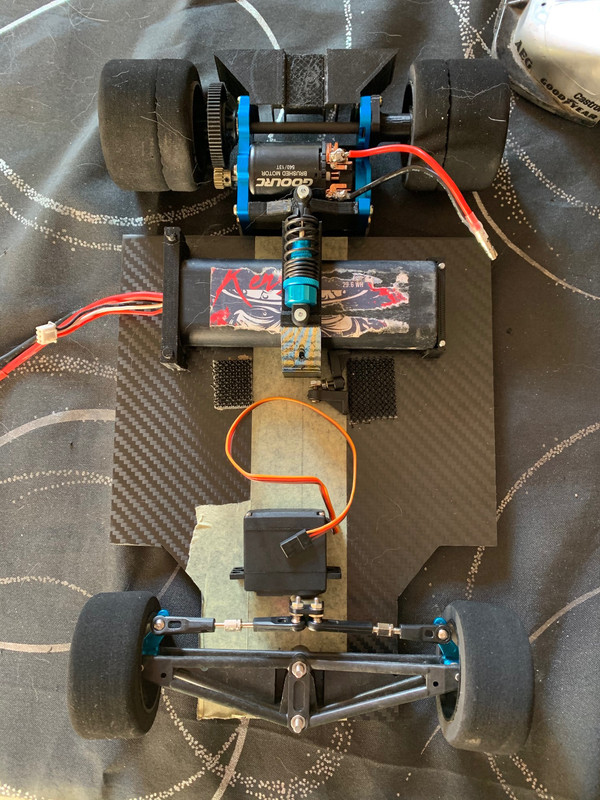

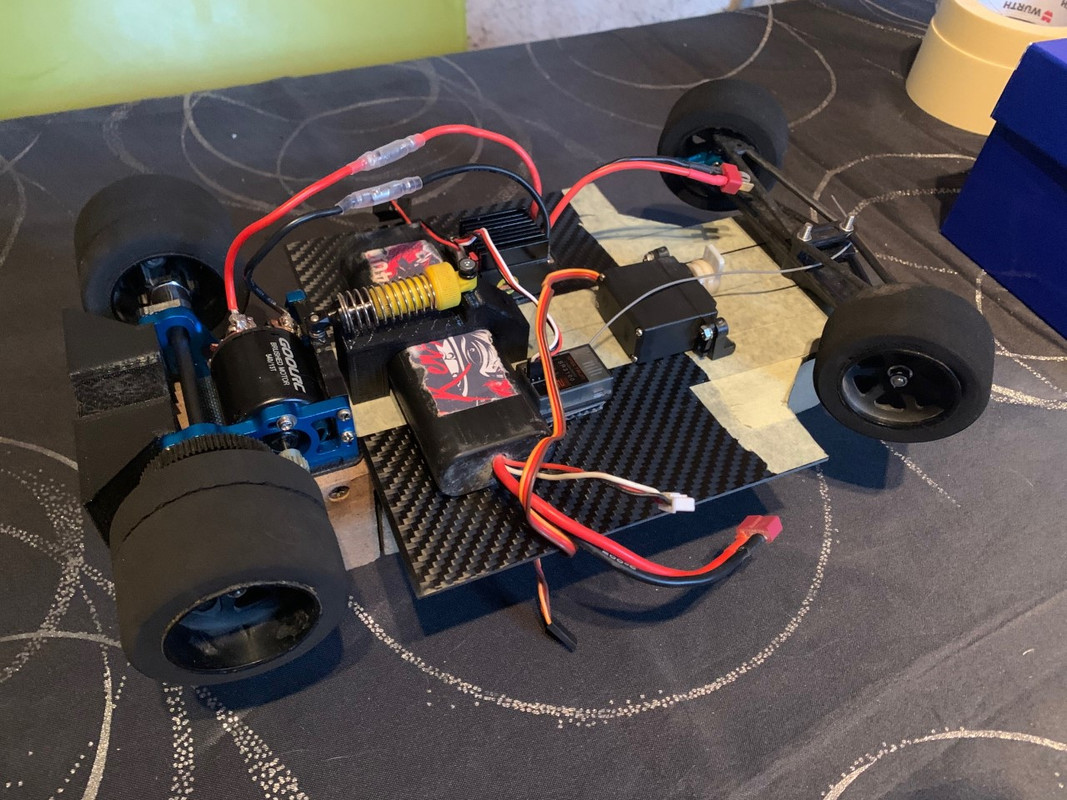

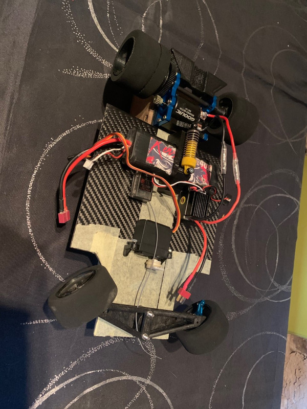

J'ai également fait un test de placement de l'électronique, dans un premier temps cela fera l'affaire, qu'en pensez-vous ?
Reste le servo à fixer, mais pour cela j'attends la livraison deux biellettes de direction... d'ici deux semaines :cry:

he bin tu ne fais pas les choses a moitié toi ;)
pour l electro ,y a de la place
je dirai que ton servo merite d etre monté devant ses supports et je pense meme que ce ne sera pas suffisant ( l avancer encore)
vario et recepteur pourraient etre derriere le servo ;non?
prevoir parechoc
et ca roule :top:

Le châssis paraît immense sans les renforts tubulaires.
Comme Seb, je pense que tu peux avancer ton servo et au moins l’aligner avec tes fusées. C’est bien d’avoir tout le poids à l’arrière pour la motricité, mais pour bien tourner, il en faudra peut-être un peu à l’avant. :-D
Pour l’accu, tu comptes le fixer comment sur les côtés ?
Ca fait de grosses modif tout ça, on est loin du châssis d’origine, j’espère que tu ne vas pas perdre le comportement très sain du Gr. C

Oui le servo n'est pas du tout en place, j'attends les biellettes pour sa mise en position; dans l'axe des fusées.
Je n'avais pas pensé à avancer l'electro, du coup bonne idée, merci :top:
Pour le comportement, je verrais à l'usage du coup, quitte à modifier l'emplacement de l'electro en fonction. Le châssis ne semble pas trop rigide non plus ainsi, peut être que ça aidera à rester sain.
Pour l'accu, je vais faire une butée d'un côté, et un pont avec verrouillage par goupille de l'autre. J'ai les pièces en tête, reste à les mettre en CAO, puis à imprimer :-D

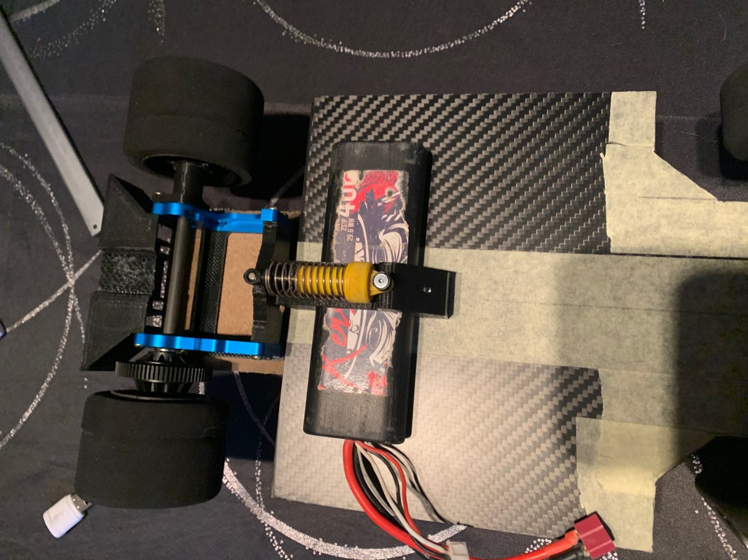

J'ai fini les supports d'accus, ça devrais le faire :
A tester, mais avant de pouvoir rouler il me reste à recevoir les biellettes de direction et fixer le servo :cry:

J'avance.... trop lentement, toujours avec le montage de la direction à finir.
j'ai reçu les biellettes, mais le diamètre des rotules est trop grand pour mon sauve servo : les biellettes se touchent :x
J'ai commandé un nouveau sauve servo, pas l’inspiration de le faire en impression 3d
