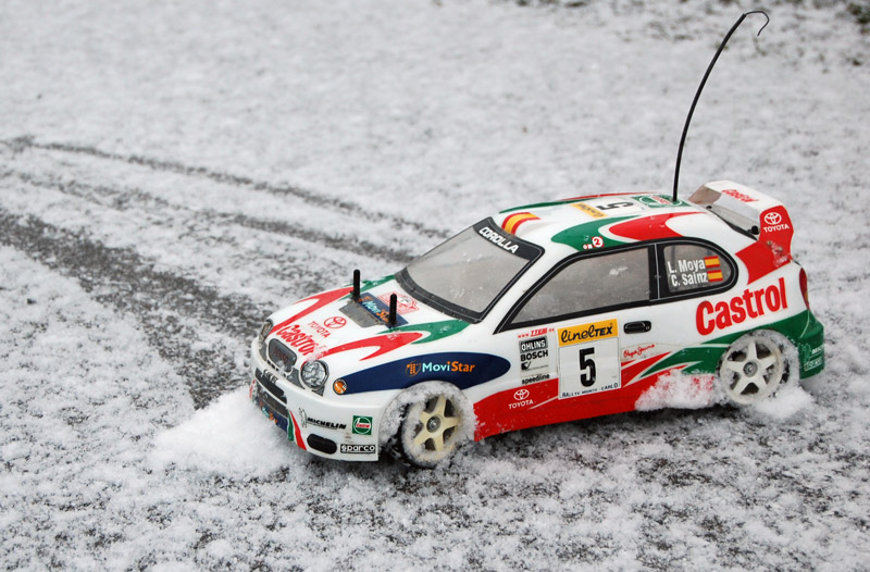

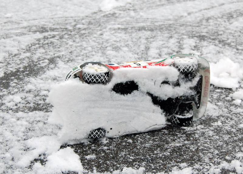

Enfin ca neige ce matin, obligé de sortir le petit chasse neige :lol: ...
Et de faire des pauses pour qu'elle reparte :lol:

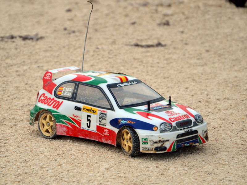

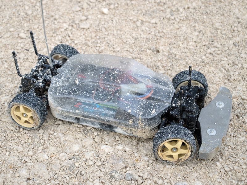

J'ai ressorti le monstre ! Pour rappel c'est ma première vraie R/C, acheté neuve en 2002 (env.). Que de bons souvenirs avec
Ma nouvelle allée fraîchement damer en calcaire n'attendait qu'elle ! Les petits gravillons virevolte...... c'est tellement beau à voir glisser... Je pourrai me faire des spéciales maison comme ca 50m de long, 3m de large qui s'évase à 6m sur la fin, ca promet :smoke:
La protection en lexan d'origine fait bien son boulot !
Elle est full roulement Tamiya d'origine, le vario MC330, un tamiya RZ (23T) sous une carrosserie HPI en plastique mou blanc (super résistante !!!).
En option il n'y a que le PC uréthane, j'ai le support moteur alu (il attend son montage depuis quelques années :lol: ).
Juste un pack de passé pour reprendre, que dire, ca glisse sainement... Je ferai une vidéo la prochaine fois (samedi surement )
Ca mouline un peu (pignon à revoir peut être)
La direction s'est bloquée 3 fois à cause des graviers (à étudier pour faire un truc).
Je voulais reprendre un autre moteur, peut être un ensemble brushless. Il faisait bien chaud sous le capot lexan et la trappe en dessous "d'aération moteur" me plait moyennement "d'origine".

Moi je penserais aussi à ventiler/refroidir sous ta coque de protection. Si tu roules en été, ça va cuire la-dessous.

Déjà là ca sentait bien le chaud. D'origine, il y a un trou gros comme le moteur en dessous pour qu'il respire. Ca m'embête de percer le dessus vue les projections Une mousse aurait pu un peu filtré les morceaux mais l'hiver arrive et j'attends la neige de pied ferme :-D

Si tu prends un petit ventilo et que tu le mets à extraire l'air et non pas à souffler dedans, la vitesse de rotation des pâles empêchera, les petites projections de rentrer sous la coque.
