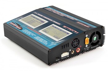

il faut definir tes besoins puis tout compare,par ex,pour certains c'est 2x100w en 220 ou 12v,pour d'autres c'est 2x100w uniquement en 12v(la moitie en 220v)la puissance de l'equilibreur integre,etc....

le Zeen sort 2x100W si tu l'alimentes en 12V mais ça t'oblige à acheter une alimentation en plus.
si tu le branche en 220V tu n'as que 50W par sortie. pas forcement gênant pour du 2S mais en 3S tu n'auras que 4,4 A d'intensité de charge...
tout est une histoire de compromis (temps de charge, capacité de tes accus actuels et futurs, tension de tes accus, budget...)

J'ai mon alimentation en 12V :roll:
je charge du 2S en 8000 maxet du 4S en 7200 max.
Je pense que 2 x 100W c'est mieux que se soit en 12 ou 220V.

4S/7200 en 1C et tes 100W sont déjà utilisés... donc effectivement 2x100W ne sont pas un luxe.

Je possède déja une alim, donc oui, dans mon cas, ce chargeur me convient parfaitement!cram a écrit ::salut:
courage papa ours

en fait tout depend de tes besoins et de ton materiel actuel,si tu as deja une alim punchy,la caracteristique de puissance a prendre en compte c'est celle sous 12v,si par contre elle est short(moins de 250w)alors pouvoir dispose de 200watts(100+100)en 220v devient plus important,de meme un courant d'equilibrage eleve est un plus quand les packs vieillissent(en matiere de temps de charge).

14v,16A soit 224Watts,c'est tout juste pour un chargeur 2x100watts.

J'ai cette alim qui me sert aussi pour mon banc de démarrage!
Je pense qu'a notre niveau ou celui qu'on veux bien se donner, faut pas se prendre la tête...souvent a trop réfléchir sur ce qu'on aimerais (le top qui coute pas chère) on arrivent finalement a ne rien acheter!
D'ailleurs question...pourquoi la plupart des chargeurs développent un courant plus fort (Watts) en 12V qu'en 220V?
