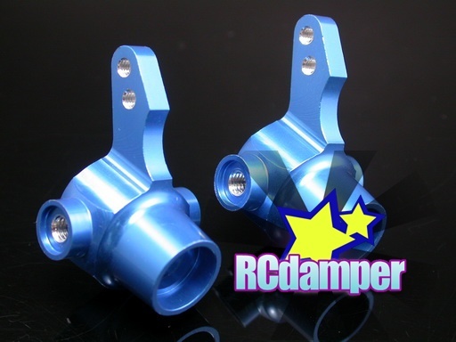

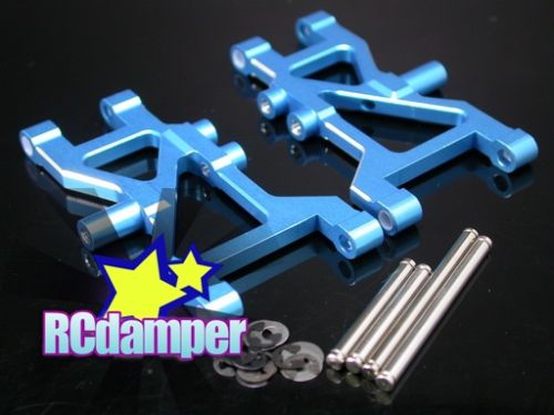

salut à tous
sur la baie US j'ai trouvé des pièces alu pour parrer le defaut du tl01B je pense que une fois toute l'electronique refaite je m'attaquerais a ses amélioration et ainsi qu'un nouveau design
(il y a avant et arrière )

Je te déconseille les triangles alu (quelque soit le chassis) car en cas de choc un triangle sert de fusible, là , c'est tout le reste qui va casser et ça peut faire de gros dégâts.

+1 avec Marcolino
Sur le principe : un triangle en plastique va amortir l'impact avant d'en transmettre une partie résiduelle au châssis (qui est faible à cet endroit sur le TL-01B).
Des triangles alu n'amortiront rien du tout : ils vont transfert toute la puissance de l'impact sur le châssis qui cassera net alors qu'il aurait seulement souffert avec les triangles plastiques d'origine.
C'est valable tout particulièrement sur le TL-01B à cause de cette faiblesse. Ca l'est également pour tout châssis à triangles longs. Ca l'est aussi (mais dans une moindre mesure puisque le déport est moindre) sur les triangles courts des Touring. Les triangles alu, c'est la définition même de l'option qui est à proscrire en toute circonstance (sauf pour le bling bling sur étagère éventuellement).
