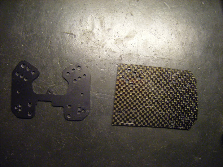

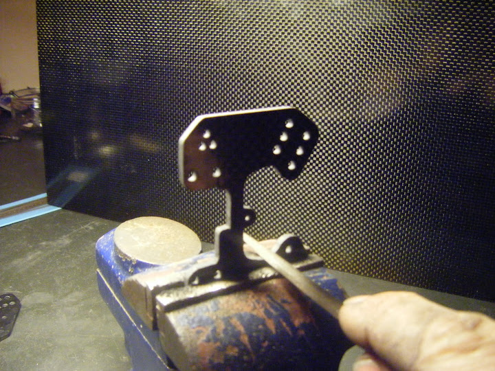

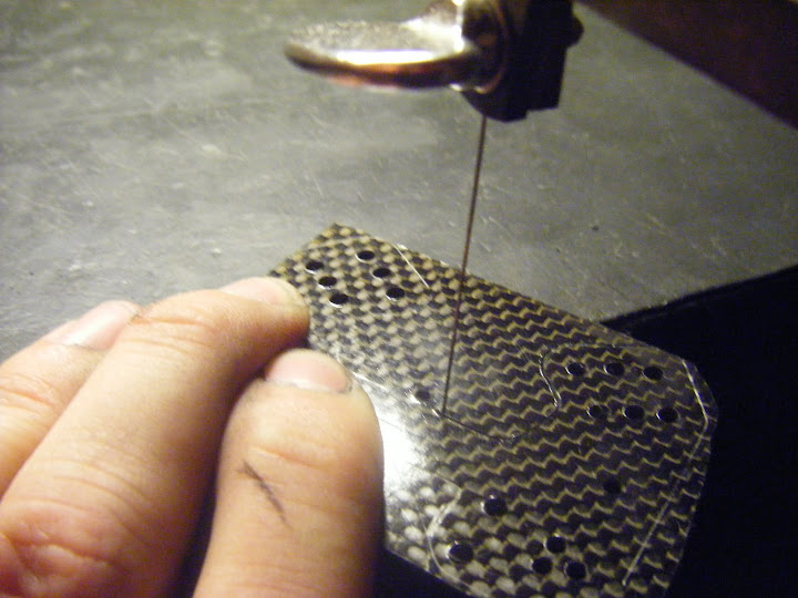

Certaines pièces sont malheureusement introuvable comme le support d' amorto avant donc j' ai du le fabriquer.
J' ai même failli y perdre un doigt :x

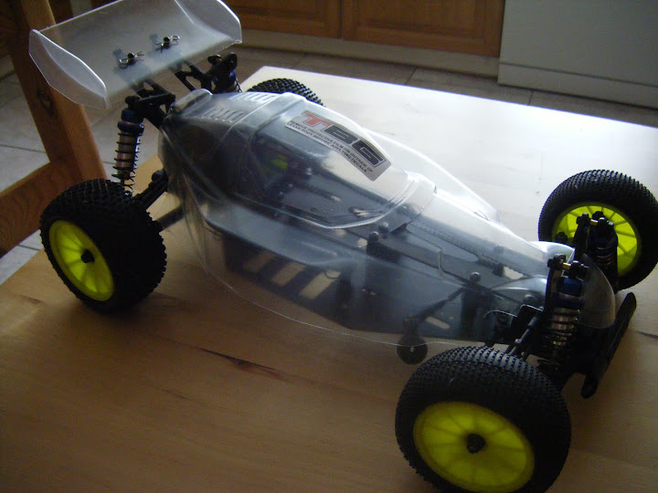

Voici quelques tofs de ce ZX-R qui à déja fait du chemin dans sa restau.
Quand je revois la première photo, le chemin à été long!
Nouveau chassis suppérieur, enlèvement du cache courroie approprié au ZX, jantes ZX-R pleine, remplacement des amortos en plastique par ceux du ZX-5.
Les gold shocks seront montés plus tard, je les attends toujours mais il me faut des neufs!
Le nouveau support d' amorto présenté juste avant + ajout de fusées alu!
J' ai chopper une carro de ZX-R (repro) sur la toile, c' est le mieux que j' ai trouvé pour le moment dailleur il me faudrait une planche de stickers si qq1 à cela?
La plaque courte est -elle pour ce modèle?

Oui, c'est le support court, ce qui veut dire châssis avec accus reculés, donc zxr MK2 ou ZXRR.
Ça saute aux yeux, le cache couronne en lexan est un cache pour support lon, du coup il est trop grand ;) Il a été découpé pour laisser passer l'accu...
Par contre il manque une découpe à ta carro, elle ne doit pas bien descendre derrière. Normalement la plaque moteur dépasse.
Par contre j'ai pas souvenir que ce montage de biellettes de carrossage AV soit standard sur le ZXR (ni sur le ZX). D'origine sur ZXR MK2 / ZXRR ?

zeb44 a écrit :Oui, c'est le support court, ce qui veut dire châssis avec accus reculés, donc zxr MK2 ou ZXRR.
Oui c' est bien ca, je dois encore faire cette foutue découpe particulièrement délicate dailleur :x
Bien vu pour le gear cover il est bien prévu pour la grande plaque moteur :top:
