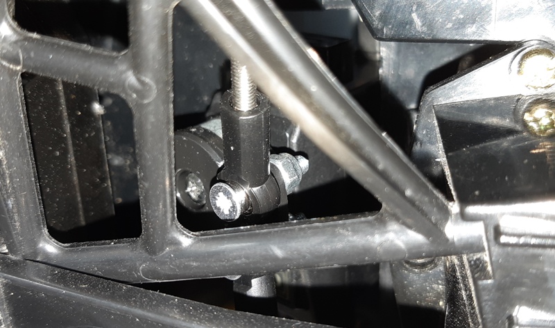

Quelques modifs sur les CW01 de la Team !!!
Bien que voulant les mêmes pour mes 3 oursons, ils ont pourtant quelques différences. D'abord la direction, les réré ont gardé la direction d'origine, les originaux ont récupérés une des biellettes en tige fileté M3 inox.
Ici une vue sur les biellettes réré et les originales :
Puis en tige fileté M3 :
Après le train AV, modif du train ARR, en commençant par renforcer la barre anti-wheeling :
Puis le 5eme amorto (chacun en a 1 différent:
Ensuite la greffe du moteur, un Axial 20T piloté par un Quicrun 1060 pour les 2 grands et un hitec Vintage réglable pour le petiot ( réglé à fond sur les parking :lol: :lol: :lol: ).
Le vario est accroché directement à la barre de renfort qui sert aussi de support de carro sur les VLB, mais pour les Midgniht Pumkin, petite modif :
ARRIERE :
AVANT :
les midgnight ont aussi récupèré des supports de carro alu, ceux d'origine étant conçu pour casser au premier retournement.
Pour l'instand, il reste dans cette config, hormis les carro qui risque d'évoluer... Déjà le midgnight chrome est sur étagère...
:top:
ARRIERE :
AVANT :
:top:
