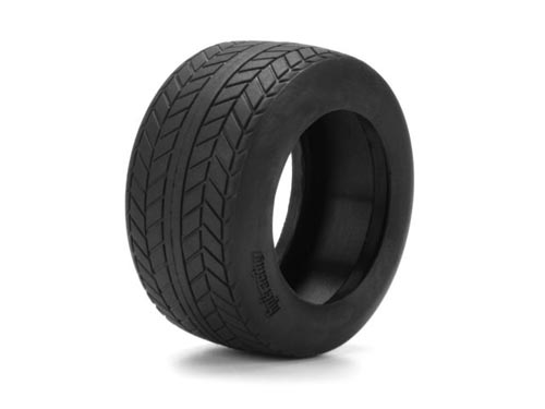

Les pneus wide radiaux chez Tam sont épuisés depuis quelques mois (voir années) mais je pensais qu'ils les avaient peut être ressorti een option avec la porsche 40th anniv. La référence des wide à l'époque était 53231.
Sinon, je partirais plus sur les Vaterra qu'Alfacc propose, car les HPI je ne suis pas certain qu'ils se montent sur toutes les jantes, ils ont été créés pour les jantes Vintage de chez HPI et je ne sais plus trop si c'est compatible avec les jantes standards ?!

J'ai fais le test avec les pneus Vaterra sur les jantes Tamiya, le montage n’est pas très serré, il faut bien les coller et les tenir en place soigneusement pendant le séchage, sinon, ça tourne pas très rond. Mais on n'y arriveAlfaccc a écrit :Pour le montage il faut le faire avec un ressort en épingle sur l'axe du S je pense, après il faut voir avec ce que tu trouve.
pour les pneus Vaterra a des pneus en 30mm de large:
[img]http://www.rcteam.fr/47124-thickbox_default/vaterra-pneus-v1-performance-s-30mm-vtr43012.jpg[/img]
Les slicks Tamiya en 30mm ne sont pas faciles à trouver, mais j'en ai eu chez RCmart
