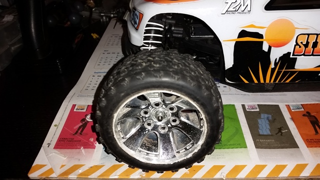

Jantes et roues nettoyées, je sais pas dans quoi il a roulé, mais je n'avais même pas vu que les jantes étaient "chromées":
