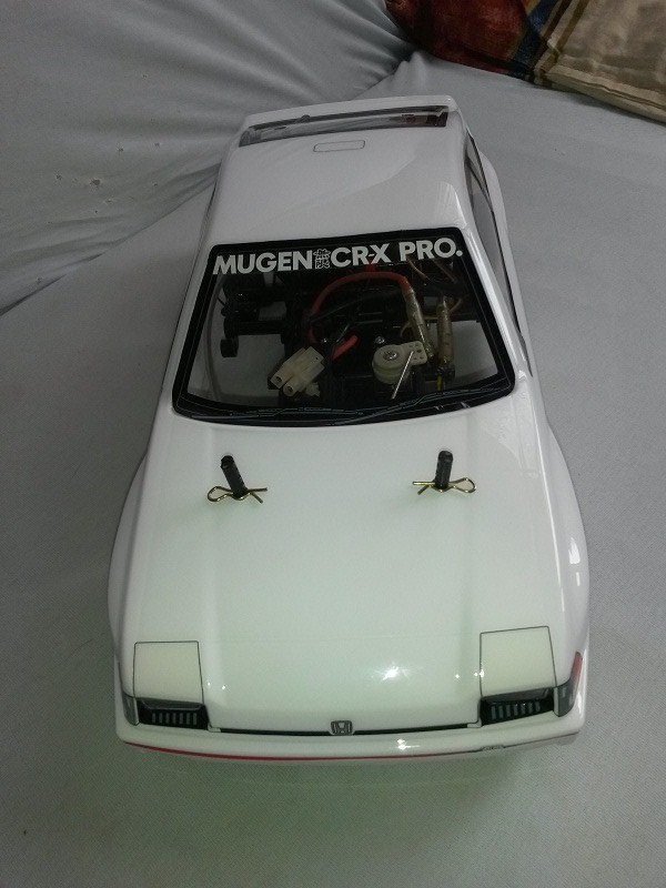

Content du résultat, cela faisait près de 5ans que je n'avais pas refait de carrosserie et j'ai encore pas trop perdu la main :lol:
Je lui es trouver une consœur qui elle restera peu être en propulsion...
