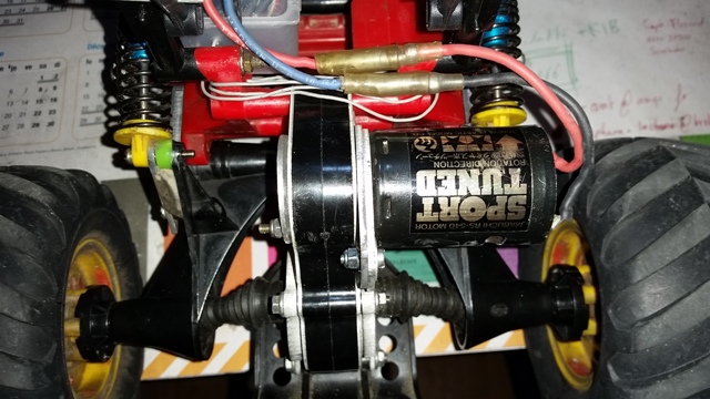

Bon PB réglé, un petit coup de lime plus tard, ça se monte.
J'ai pas hésité car mes bras étant renforcé après mes bricolages, ils doivent pouvoir encaisser cette matière enlevé.
D'ailleurs pendant que j'ajustais le bras droit, coté moteur donc, j'ai pensé à un truc. Le support moteur universel est fait pour changer de pignon...sur le MB on est déjà avec un 10 dents d'origine. Difficile de faire plus petit. J'ai testé avec un 17 et un 13 dents et ça se montait sans PB... Reste à savoir ce que ça donnerais avec un 12 voir un 11 dents. Peut-être que c'est logique que le support moteur ne se monte qu'a partir d'un 11 dents.
J'ai aussi refait un trou de 3mm sous le précédent de la platine coté cellule ça évite de mettre le réglage en butée.
Place aux photos :
A travers le hublot :
Là on vois bien les renforts de transmission aussi :
De dessus, ça ressemble vachement :
Caché sous la carro!!!
C'est juste, mais ça passe :
BÔooooo !
Place aux photos :
BÔooooo !

J'ai beau chercher, mon kit n'a que 2 éléments, ceux côté moteur, il me manque le hublot de l'autre côté, tu l'avais réalisé en alu ou non ?

Non, j'ai pas fait de photo de la découpe. j'ai ajusté en meulant une "grosse" puis après à la lime !!
Sinon, le hublot, je l'ai fabriqué après avoir fait les supports moteur, je ne sais plus pourquoi j'ai eu l'idée.
Le support moteur comporte bien 2 platines.
J'ai fait pareil pour le Lunchbox, mais je l'ai pas monté encore. :oops: :oops: :oops:
Un petit bout d'alu et un boitier de cd. C'est la vidéo que j'ai faite pour du tournage maison... : :roll:
