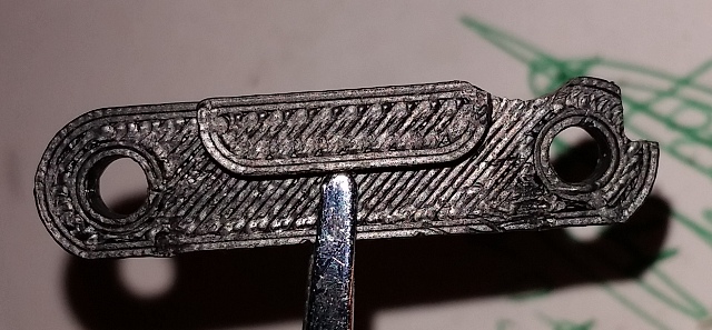

Bon j'ai commencé mon projet TA02 pour valider en vrai le montage du chassis alu suite au souci de Civicman.
Et bien il y a bien un PB dans la chaine de côte, si je vérifie les éléments un par un sur les plans, pas de souci. Si je vérifie les entraxe par rapport aux pièces FRP et Tam, pas de souci, mais quand on assemble, ça coince....
Je savais qu'il faudrai modifié la pièce J6-10 en fonction du chassis à équiper ( FF01 ou TA02), j'ai commencé à la modifier et ça se fait avec un simple cutter et une lime à ongle et un bout de papier de verre fin (j'ai essayé comme ça car je connais pas l'équipement de chacun). J'ai aussi fait une modif plus radical, a vous de voir.
Donc je valide les modifs cette aprém (en principe) et je vous fais les photos qui vont bien.

Impossible de trouver ce qui va pas et pourquoi il y a 1 mm de décalage, j'ai vérifié chaque plan par rapport aux relevés, aux notes que j'ai prise...
Est ce que quelqu'un qui aurait un chassis FRP pourrais comparer les platines et l'entraxe de la J12 (c'est ptetre là que j'ai merdé en faisant la modif du plan). Ca me gonfle de pas comprendre ...
Toujours est il que j'ai finis le pré-montage du TA02 et le montage du FF01.
Pour régler le PB, il y a 2 options : soit la méthode Civicman, soit on reprends la platine sur 1,2mm sur l'arrière et il faut ovalisé les trous.
Sur la TA02, la pièce J6-10 est utile mais doit être modifié, j'ai finis la mienne hier soir et ça se monte comme une fleur, les photos ce soir.
Toutes mes excuses pour ce défaut !!

Sinon pour la modif:
La platine : Image
Il faut "raboter" environ 1mm à 1.2mm sur l'arrière, la partie gribouillée en rouge. Et faire des trous oblongs a partir des trous de fixation.
Là tout le montage doit s'empiler tranquille.
pour la pièce J6-10 : là 2 modifs.
1- couper les plots de la pièces et placé les dans le carter :
Ma pièce avait pris un peu de dièdre, plus une erreur de 5/10 faisait que la pièce forçait au montage. Là du coup tous ce pose naturellement. Un coup de cutter net, et le tour est joué. Pour enlever les plots du carter, prenez un vis a bois et commencer à tourner, ça sort tout seul, comme avec un tire-bouchon, mais sans abimer.
Ensuite modifier la forme de la pièce. J'ai fais la modif au cutter, une lime à ongle de coupe ongle et un petit bout de papier de verre.
et poser :

C est vraiment dommage que j ai rate la commande :sad: !!! Beau boulot :top:
Il n etait pas possible d avoir un meilleur état de surface en impression 3d??
