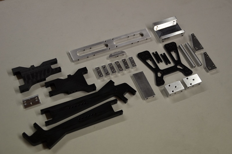

Allez les dernières pièces en transit, je ne peux pas résister à partager ces pièces magnifiques :lol: :lol: :lol: :lol: :
Dés récécption de ferais un inventaire complet et je dresserais une nomenclature des pièces. Puis je ferais quelques tests mécaniques pour savoir si j'utilise les pièces alu ou en POM...
