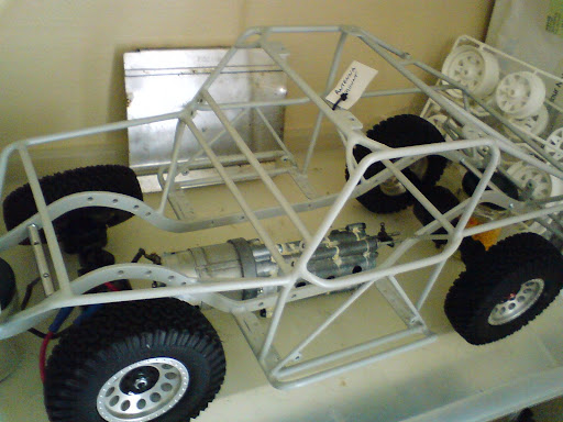

casaje a écrit : Tu nous prépare quoi alors avec ce chassis ? bronco baja replica ?
cela sera bien un bronco BAJA, réplica oui et non car BIG OLY était un proto R2WD!... et que les bronco de série modifiés pour la Baja conservent le chassis d'origine très loin de celui présenté içi.
Donc cela sera un mix!... d'ou l'utilisation d'une BV de bruiser vraiment adaptée a ce projet (gros moteur, slipper et 2WD sur les 2 plus long rapports!.... l'idéal pour un Baja :love: )
je fabriquerais de vrais bras de suspensions inférieur type baja, un 3 link classique pour l'arrière mais surement a l'avant des ressorts séparés + barre panhard (si j'y arrive!)
J'ai hâte de voir sa , déjà que je suis impressionné alors que tu n'as encore rien fait !
En tout cas belle idée !
Un truc me chiffonne , Le fait d'être en 2wd sur les 2 derniers rapport est bien du à la boite , sa n'as rien a voir avec les ponts ?
Je n y connais rien en bruiser donc...

pour la boite de bruiser c'est tout à fait cela!... le pont avant n'est entraîné que sur le 1er rapport (idéal dans les passages lents ou sable) et les autres rapports plus longs n'entrainent que le pont arrière, le pont avant étant en roue libre.
d'ailleur je me demande si je ne mettrais pas non plus des ponts de bruiser pour profiter des roues libres avant? :smoke:

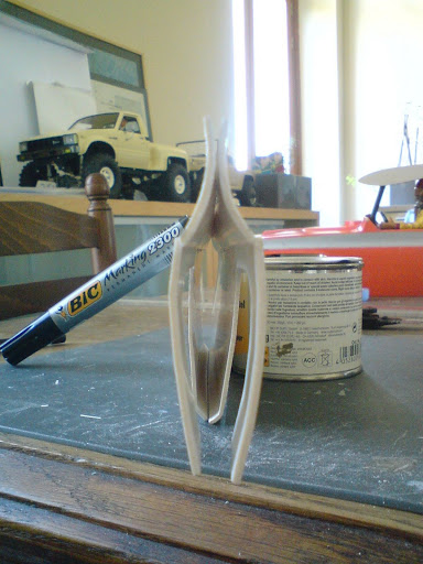

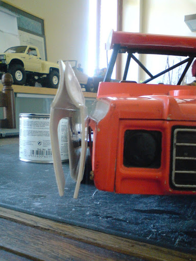

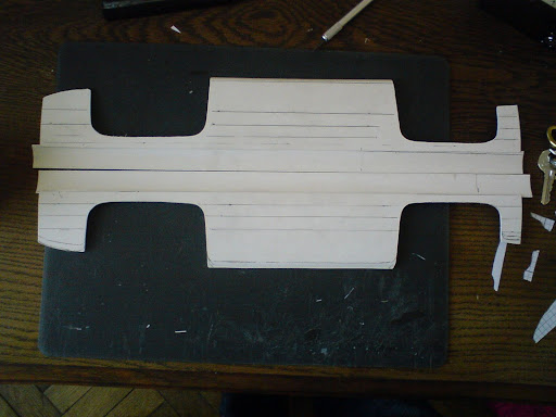

bon noël approche donc mon blazing blazer devrait quitter ma maison a cette date donc je me fabrique la carro à partir de rien mais avec le modèle tant qu'il est là!

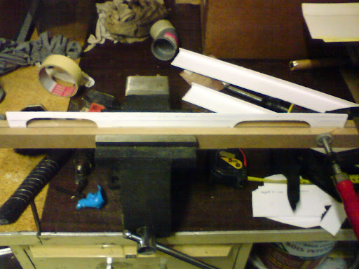

mises en formes entre 2 planches de MDF dans un étaux:
collage de profilés arrondis pour la partie haute:

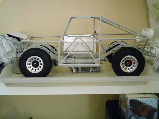

Le chassis débarrassé de toute la tripaille basique RC et présentation du matos qui va dessous:
encore énormément de taf mais bien content que cela ressemble déjà au modèle :)
