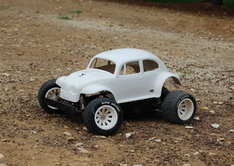

voilà un petite photo de mon blitzer (une bonne bouille de runner)

Coxstation, les pièces pour la carrosserie ne sont pas toutes dispos aussi, c'est facile de mettre 2€ et de pas en avoir à vendre :lol:
Sympa ce biton, ca doit être une lexan, t'as pas de soucis avec les arches de roues arrières qui viennent frotté les roues ? la mienne passe pas, y'a 3-4 mm en trop :|, à voir quand elle sera bien posé...( il se repéte le gars non :D )

lozo a écrit :Coxstation, les pièces pour la carrosserie ne sont pas toutes dispos aussi, c'est facile de mettre 2€ et de pas en avoir à vendre :lol:
Sympa ce biton, ca doit être une lexan, t'as pas de soucis avec les arches de roues arrières qui viennent frotté les roues ? la mienne passe pas, y'a 3-4 mm en trop :|, à voir quand elle sera bien posé...( il se repète le gars non :D )
la carrosserie est bien en lexan, effectivement les arches arrières frottent un peu, on voit quelque traces de gomme;
je vais retailler les arches de quelques mm (j'ai de la marge, je peux tailler de 4-5 mm facile)
si sur ta carro il te manque quelque mm tu fais tes trous de fixation plus bas et le problème est résolu

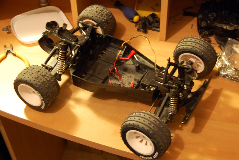

Intro : Après une ptite période d'arrêt, je me remets à la R/C :love:. Entre temps, nous sommes passé d'un appart' loué de 40m² à une maison acheté de 115m² avec une pièce pour mes divers bricolage (maquette, R/C...) :love:

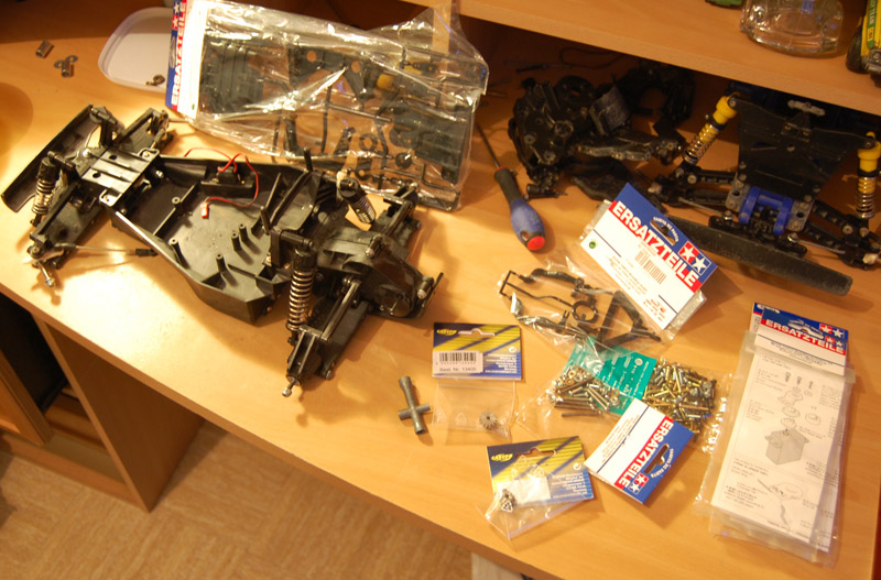

J'ai enfin commandé les pièces qu'il me manquait pour faire rouler le bestiau : grappe de support de carrosserie de Blitzer Beetle, grappe avec le support d'amortisseur arrière (fendu), des vis et pignon de 13.
Avec les pièces :
Et monté :
Pour la carrosserie, je suis pas encore trop décidé sur la déco, je suis juste aller rouler un peu pour voir le comportement de la bête (je n'ai jamais roulé avec cette R/C) équipé du RZ et du MC330CR.
Au moment de percer la carrosserie, je lui ai mis un bon rake (j'adore le style :love:) et ca protège aussi la carrosserie qui est à peaufiner :)
ps : sympa l'ancien terrain de boule dans le jardin pour rouler :P, je vais sortir la pelle et faire des bosses quand madame sera de sortie :lol:

Essaye de renforcer tes support d'amorto arrière en enfonçant du tube acier de bonne taille là où ça se fend généralement, ça durera plus longtemps.
Sympa la bestiole, j'ai vue en plus que tu avais des jantes de dyna blaster en attente sur la première photo.

Effectivement, il faudrait voir pour renforcer avec un tube autour mais je sais pas trop si ca sera vraiment efficace avec l'arête en dessous, enfin ca mange pas de pain donc je jouerai du dremel :D
Effectivement, j'ai reçu la base avec 4 jante de dyna + pneus route mais je sais pas trop ce que je vais en faire :?
La déco ne sera pas box-art mais plus sauvage... J'ai 2-3 pistes à  étudier :hehe:
2e pack vidé et j'étais bien dégouté de voir les pneus arrières se décoller en milieu de session :x. Et point de vue modif, il faut que je trouve un moyen de faire une protection (comme les tb01) pour protéger l'intérieur et pas avoir des cailloux et compagnie dans la baignoire :)
