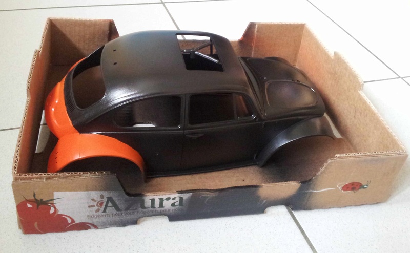

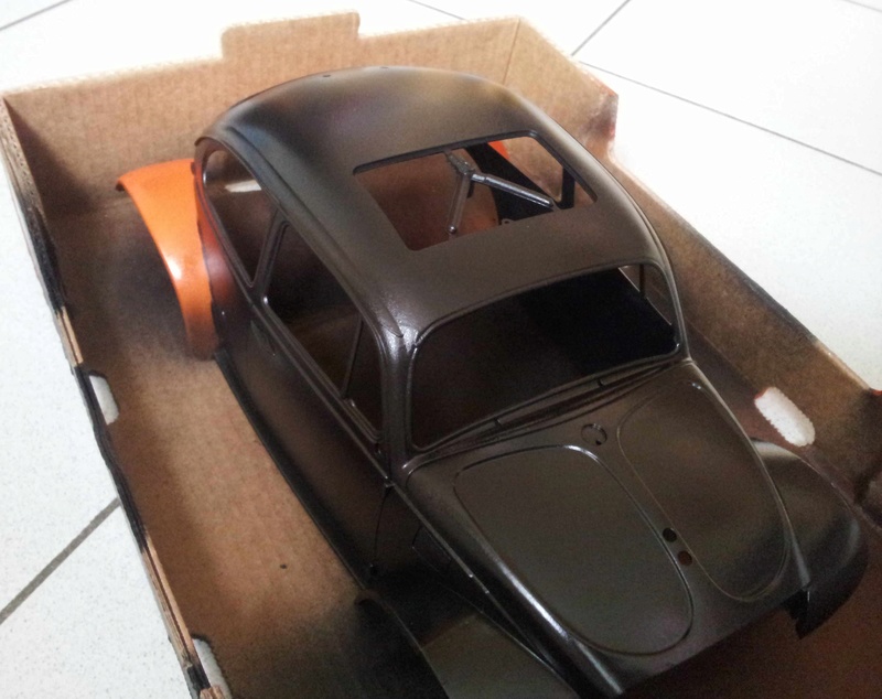

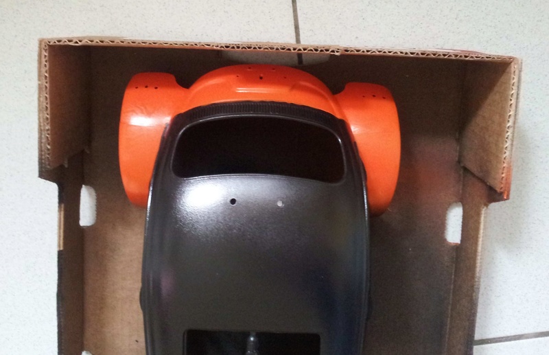

Aujourd'hui pluie donc pas de peinture. Voilà les travaux d'hier :
Les photos sont pas terribles à cause du manque de lumière... la carosserie est bien noire, je ne comprends pas d'où viennent tous ces reflets sur la photo :P
Honnêtement ce n'est pas parfait : j'ai fait qq épaisseurs :oops: et il y a une demi-douzaine de moucherons qui n'ont rien trouvé de mieux que de mettre leurs petites pattes sur la peinture et de rester collés :x
Mais malgré tout je suis assez contente du résultat, surtout de l'orange (très orange !!).
