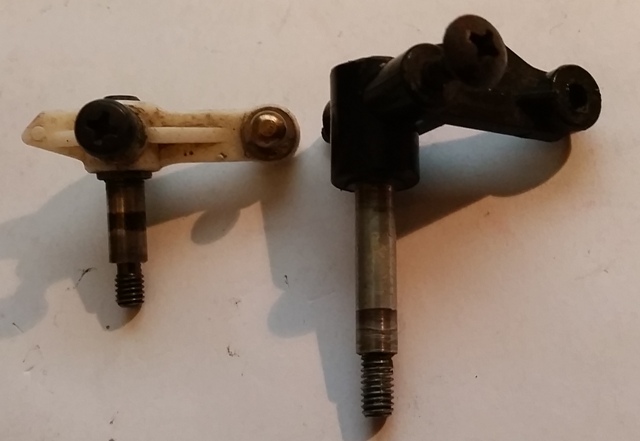

Sinon j'ai un dilemme cornélien pour le train avant. Soit je passe sur des fusées qui peuvent acceuillir les roues de MB ou de Lunchbox ou de TL01. Mais du coup les fusées sont trop petites, voir ici à coté des fusées de MB :
J'ai abonné l'idée de mettre les fusées de MB, trop de modif lourde.....
Donc je pense que pratiquement, il faut des fusées de Madbull ou de Blackfoot.

Pour les roues, je dirais soit tournage de bagues en laiton, soit alesage des jantes... Ou remplacer les axes de roues par une mesure us ? Losi, asso ?
