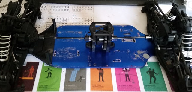

Alors là j'ai zappé plein d'étapes... mais photos et produits nettoyant+flotte, ça fait pas bon ménage.
Donc au bilan, démontage intégrale et nettoyage intégrale. Bilan : 2 amortisseurs à reconditionner, un cardan voilé mais passé par la case forge ( a voir en roulage) et le couple conique arr à recaler.
Sinon RAS, aucune fissure ou déformation, tous les roulements tournent sur du velours et mécanique est bonne.
Donc pour commencer le chantier on remonte un peu les morceaux qui traînent, ma boite à chaussures est trop petite.
On commence par remonter les cellules est les amortos :
A ce stade je m'aperçois que le train avant est beaucoup trop souple, il faudra corriger ça. Bizarre d'avoir fait l'avant du chassis en plastique alors que tout le reste du chassis est en alu....
Bon en tout cas la transmission est complète et fonctionnelle :
Il ne reste plus qu'a bosser sur l'implantation, ça va passer par la modif du support de diff centrale pour pouvoir y fixer le support moteur :
je rabote un des tétons qui servait à fixer les freins. Les freins étant devenu inutile.
Puis je modifie le support moteur avec un petit trou en plus et un coup de lime sur un angle pour qu'il épouse la forme du chassis :
Bien sur, j'ai choisi ce montage après plusieurs essais, mais ça semblais logique surtout que le servo de direction était déjà de ce coté de l'auto.
Donc un premier montage et avec tous les éléments positionnés.
C'est pas la place qui manque pour y mettre ma boiboite à récepteur.
Du coup je valide la position moteur et je fixe:
Il me reste une grosse plage de réglage, je pourrais donc jouer sur du +ou- 3 dents à mon avis, ce qui est plus que suffisant sans changer la couronne.
L'alu et le "plastique" ( je sais même pas ce que c'est comme matière) se sont unis :
Avant de finaliser ce coté, je vais réflechir à comment fixer l'accu Lipo, j'ai envi de couper le téton centrale, "niveler" le niveau avec une petite mousse et enfin faire deux pièces en T qui viendront se prendre sur le vis avant et arrière du garde boue ( donc je fais sauter les 3 tétons). Le spièces en T serviront à recevoir les velcros.
Je suis ouvert à toutes suggestions :) :) :)

Juste une idée: tu pense pas que ça serai bien d'ajouter une pièce entre le support moteur et le support de couronne centrale pour ne pas tout miser sur la rigidité de l'alu? Il me semble que mine de rien, le châssis travaille en roulant? :?
J'aime beaucoup ta mise en place de l'électronique :top:
Messages : 7237
Re: Sierra Pirate... exit les pistons à trous......
Bah le support moteur est fixé au support de couronne. Tu veux dire d'ajouter une fixation de plus sur le dessus?
En principe quand tous les éléments auront leur place, je vais voir à découper une platine simple qui part de la cellule AV jusqu'a celle de l'arrière. On peut imaginer qu'elle reprenne aussi appui sur le support moteur.

tes accus sont des hard case,donc juste une plaque de delrin ou d'alu(mais fin)trois trous pour la fixe sur le chassis,avec comme entretoise des bagues tam(plus efficace que comme pseudo roulements :lol: )quatre oblongs pour des sangles velcro et roule.

PAr contre un truc con, mais pourquoi du velcro, des colliers nylon ne ferait pas le boulot?

PapaOurs a écrit :Bah le support moteur est fixé au support de couronne. Tu veux dire d'ajouter une fixation de plus sur le dessus?
Oui juste une petite barrette alu sur le dessus ou quelque chose qui les maintient toujours à la même distance pour vraiment solidarisé le porte-couronne du support moteur.
