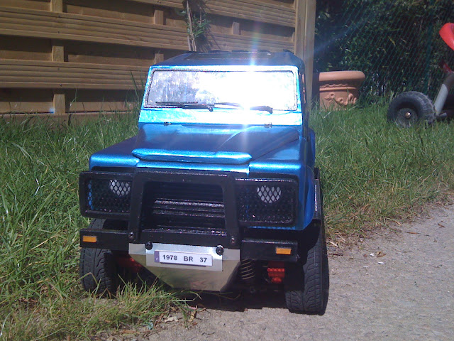

C'est que j'utilise le papier depuis ma plus tendre enfance , a partir de mes 6 ans précisément , et le plasticard je ne sait pas comment le coller a par la soudure plastique que je sait faire , je ne sait meme pas ou en trouver et a quel prix :| mais j'y pense de + en + !
j'ai envie de changer mes méthodes de fabriquations ;)
voici la planche de bord du défender qui viens d'etre fini , désolé dans l'elant j'ai pas fait de photos du montage , mais en voici fini :
celle là j'aime bien avec le reflet :smoke:
un début de remplissage compartiment moteur

Avec ton savoir faire faut que tu te lance dans le styrène ....tu ferra des trucs :top: :top:
niveau cole perso j'utilise depuis des années du MEC ( methyl ethyl cetone) ça cole quasi instantanément et ça ne fait pas de trace de colle

CROKY_b a écrit :Avec ton savoir faire faut que tu te lance dans le styrène ....tu ferra des trucs :top: :top:
Merci pour l'info
a ne m'etonne pas vu le nom que tu me donne , il y a de l'acetone la dedans , donc oui sa ne colle pas , sa fond , sa fusionne les 2 parties
ca coute cher le plasticard et ce type de colle ?

pour le styrene faut l'acheter dans des magasins de loisirs creatif en plaque de 1m x0.5 epaisseur de 1.5mm ( c'est ce que j'utilise le plus ) 10€ Max
le MEC ou MEK faut se trouver une bonne droguerie .... +/-10€ le litre ( et avec un litre je tient deux ans facile)

CROKY_b a écrit :pour le styrene faut l'acheter dans des magasins de loisirs creatif en plaque de 1m x0.5 epaisseur de 1.5mm ( c'est ce que j'utilise le plus ) 10€ Max

Une photo avec un cube repère 5x5 cm pour donner une idée de dimention du défender .
Puis je continue avec le ciel de toit ( partie AV ) , manque encore l'enjoliveur du toit ouvrant , le retro est posé ainsi que le gps :

Vous auriez du voir ma tête quand je me suis dit en voyant les photos : "attend le châssis il est en carton :o " :smoke: :lol:
ça va, j'ai été rassuré en voyant la résine :lol:
chapeau pour le boulot sur la carro et l'habitable en tout cas, j'aurais pas la patience :top: .
C'est un projet intéressant, j'avais jamais vu de scale sur base TA01 ou 02.
