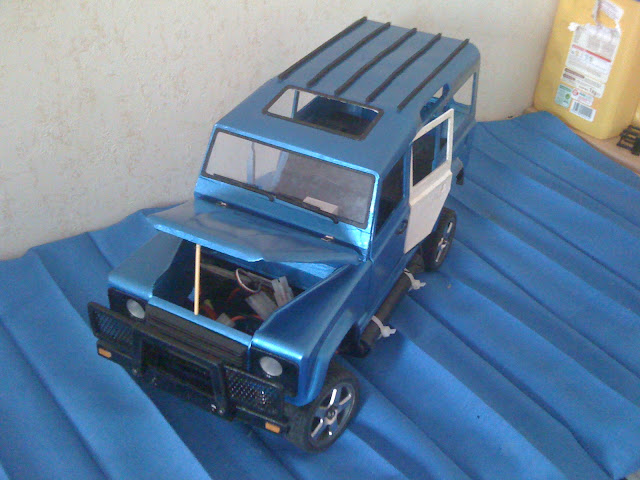

Bonjour ,
Dans le but de redonner une seconde vie a un chassis Tamiya , j'ai décidé de me fabricer mon propre véhicule , un Land Rover Défender .
Comme pour mes autres véhicules , il est a base de résine , fibre de verre et mastique .
Il va recevoir des pneus de Wangler , sa lui ira un peu mieu :grin:
Allez , place aux photos :
Avant le passage a la résine :
Sechage de la résine
Mastiquage , ponsage
mastiquage des autres parties , passage de roues
passage en apret apres ponssage a l'eau au 400
passage en peinture
fabrication du chassis
passage a la résine et peinture
création des phares et calandre
bon , je passe le blabla mais voici son lien de sa construction complete :
https://picasaweb.google.com/1095256756 ... 4Yy9jZivOQ#
et les dernières photos dans son état actuel

Hello
le chassis reste en carton???

tu a pris les cotes sur un autre modèle ? :top:

pris dans la résine ça doit être très résistant :)

Le chassis est en calendrier , 2 couches + une épaisseur de cansson le tout fibré et résiné .
Je suis en résidence donc limité dans le bruit , sinon un jour je travaillerai des chassis alu pour tout mes véhicules chez un ami en campagne car je sais le faire , de + on a ce qu'il faut , donc oui en attendent il reste comme ca ... ;)
Pour ce qui est de sa construction , je me suis juste basé sur des photos trouvées sur le net .
oui très très résistant , il y a une toile noyé dans la résine ;)

la base de la carrosserie,c est du carton résiné aussi ??
Ta résine c est de l epoxy ou polyester ??

toute la carrosserie est en papier cansson fibré et résiné a la polyester ;)
et pour le mastique :

comment t es venue l idée de choisir le papier canson plutôt que la carte plastique par exemple ??
