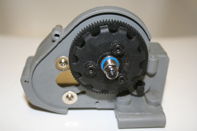

J'ai recemment reçu une transmission de STAMPEDE 48T cependant lors de la vente de ma trans TLT j'ai egalement fourni le pignon moteur, pensant que c'était l'usage, CQFD je n'ai donc pas de pignon pour le moteur à venir, donc ma question que dois-je envisager d'acheter pour être compatible.
D'avance Merci de vos réponses et avis et conseils eclairés

c'est du classique, je ne connais pas cette voiture mais ça ressemble à une trans de rc10, de losi, Traxxas et autre 4X2 de compétition. donc pour le module : 48 dp
nombre de dents: je dirais entre 15 et 18 en fonction des réactions que tu attend de la voiture

tu trouves facilement des pignons en 48dp, c'est le module le plus courant.
