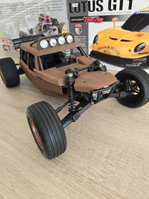

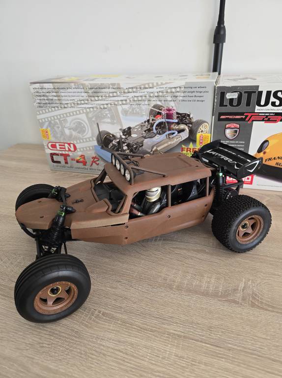

J'ai finalement acquis un Glamis Fear d'occasion il y a quelques semaines.
Le précédent propriétaire a eu "l'idée" de le repeindre ce modèle de l'extérieur.
Je n'allais pas faire la fine bouche car en 2026 trouver un Glamis Fear c'est fort compliqué.

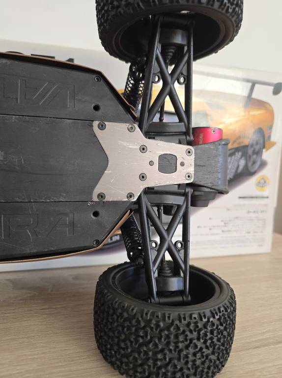

Quelques données techniques:
- Transmission 4x2 avec différentiel à glissement limité VTV (même principe que sur les HPI Baja 5b réduit ici à l'échelle 1/8)
- Motorisation brushless (Combo Dynamite Fuze) : Moteur 4 pôles de 3300KV + Contrôleur 70A (2S / 3S).
- Emetteur / récepteur : Spektrum DS2L
- Servo Spektrum S6170 (6kg à 1cm sous 6V)
- L'accu Lipo (2S ou 3S) se charge par une trape sous le châssis (accès avec système de verrouillage rapide)

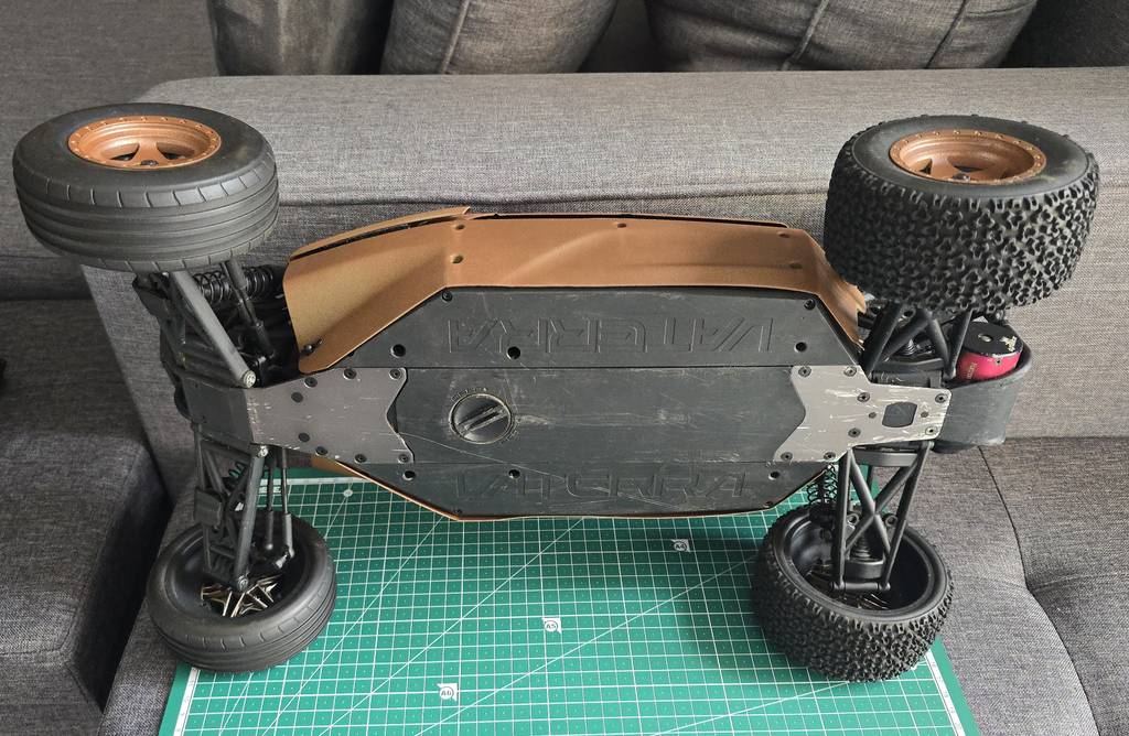

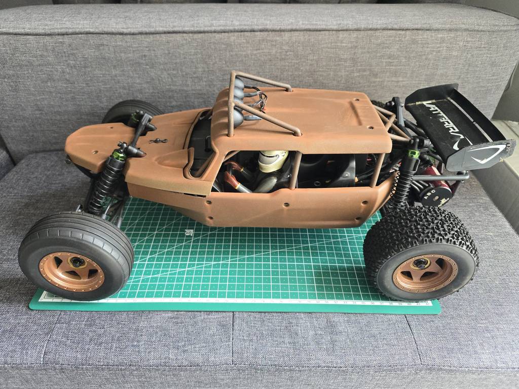

Le voici à réception, avant le début des travaux:
Je l'ai testé en 2S ==> Pas de soucis majeur lors du test.
Donc une bonne base pour une restauration comme il se doit.
Je vais avoir beaucoup de travail sur ce châssis:
- Démontage / nettoyage intégral
- Remplacement de toutes les huiles
- Remplacement de toute la visserie par de l'inox
- Carrosserie neuve ==> reçue
- Roulements neufs
- Restauration électronique (démontage du contrôleur et du moteur)
- Nouveau servo de direction
- Je conserve la radio DX2L qui me plait bien (elle a déjà subi un gros nettoyage)
Dans un second temps, j'opterais pour ceci :
- décapage des jantes pour peinture en gris
- remplacement du servo de direction pour quelque chose de plus qualitatif.
- à voir si nouveau setup suspensions
