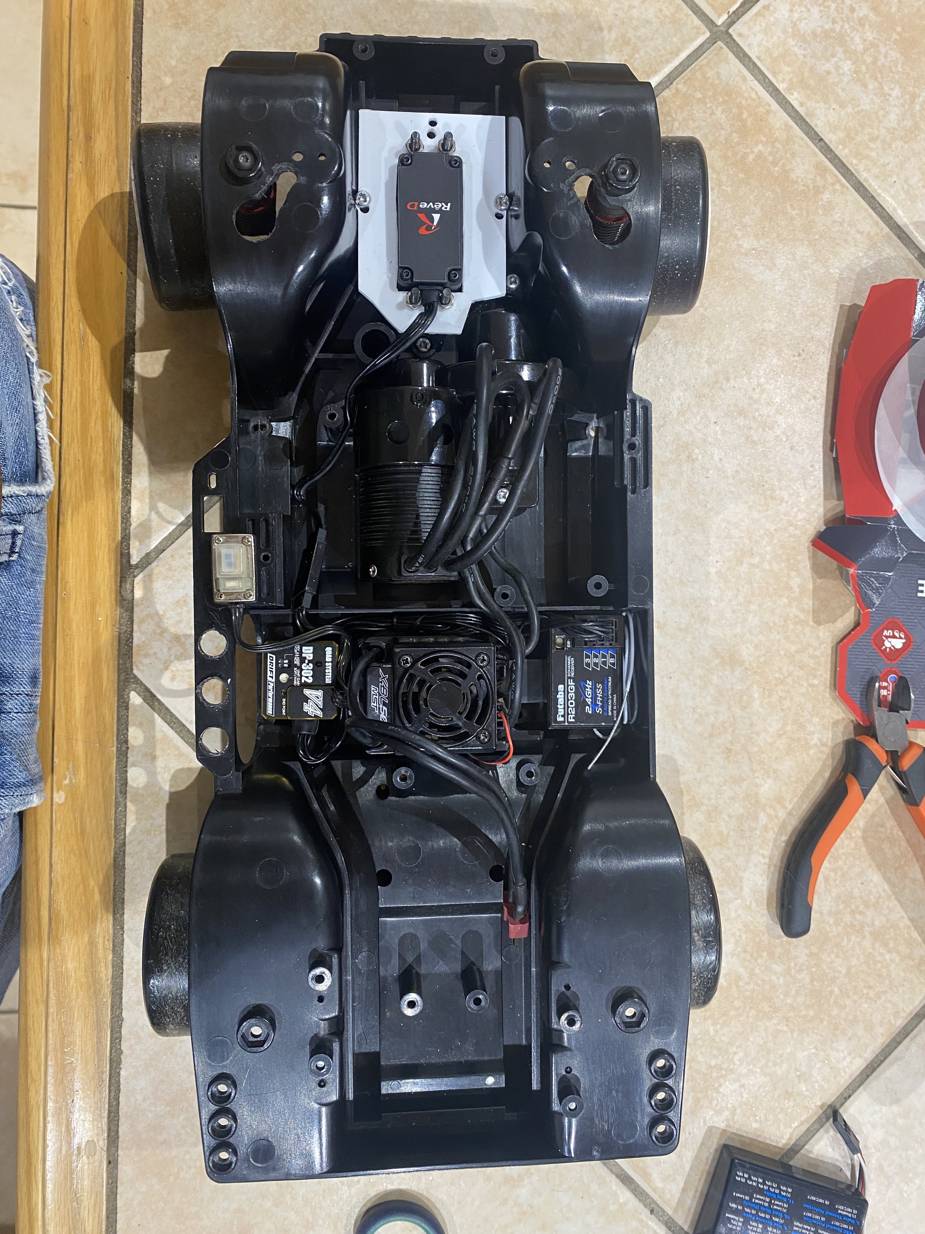

Donc c'est bien à la base un CC-01 Pajero qui a subi quelques modifications...

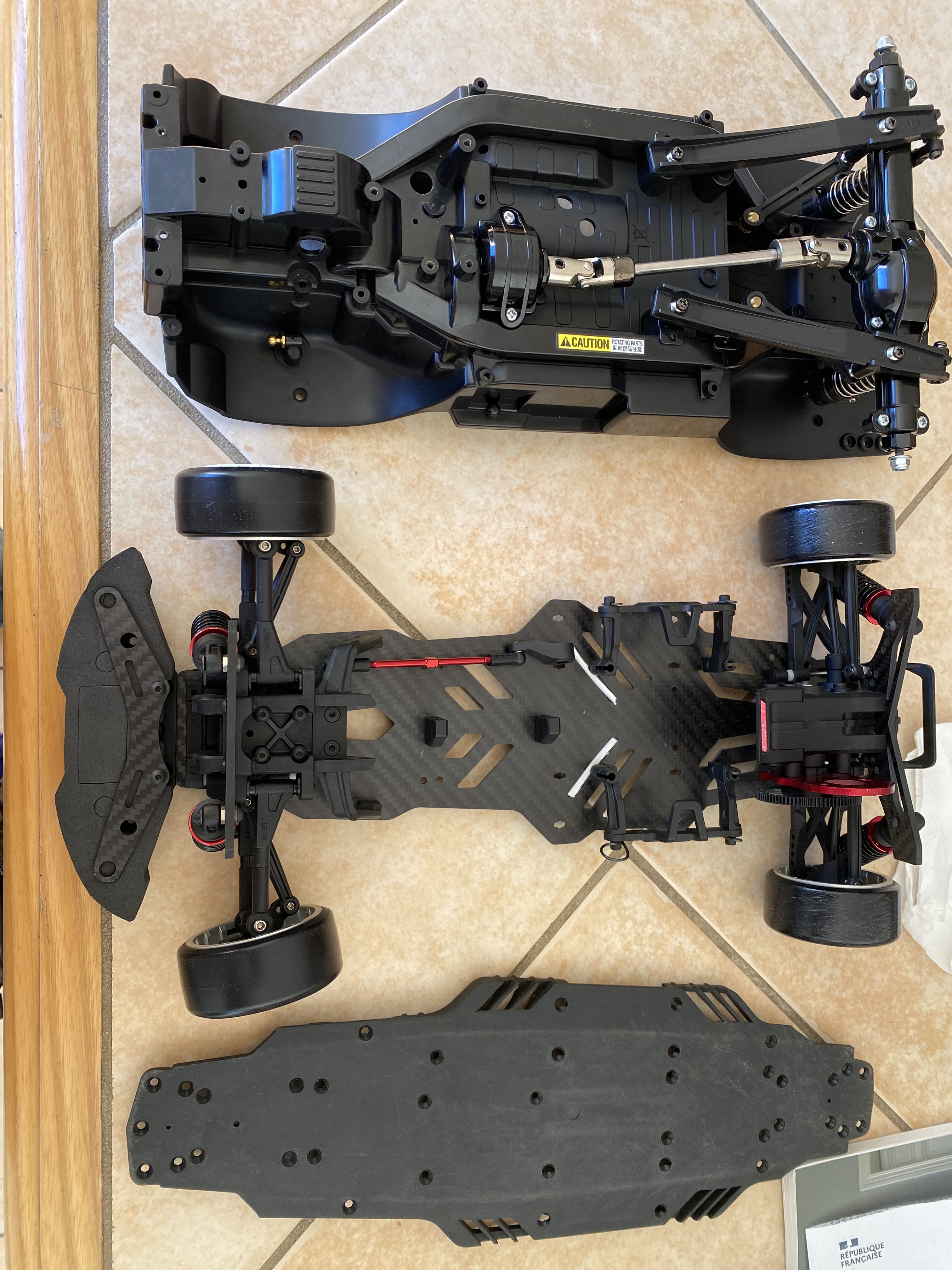

Le départ : un châssis de CC-01 et un châssis de MST rmx 2.0 , le but : drifter avec un CC-01 pour reproduire une voiture qui est à l'origine du drift 1/1 la Toyota ae 86 qui dans la réalité est une propulsion avec pont rigide, je n ai rien inventé nos amis du soleil levant l'ont fait bien avant moi.

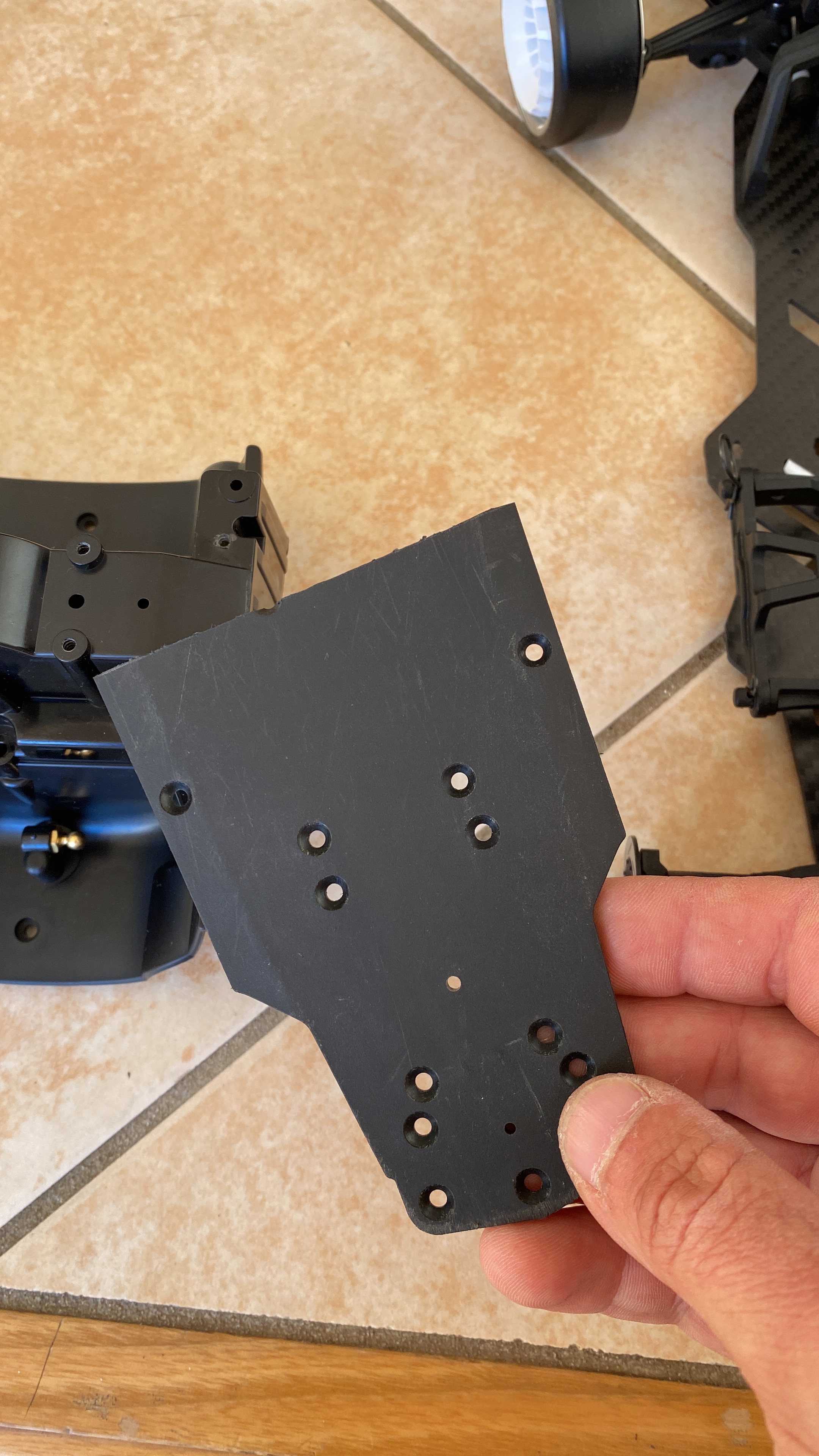

J'ai commencé par découper ce qu'il me fallait de châssis de rmx pour le train avant

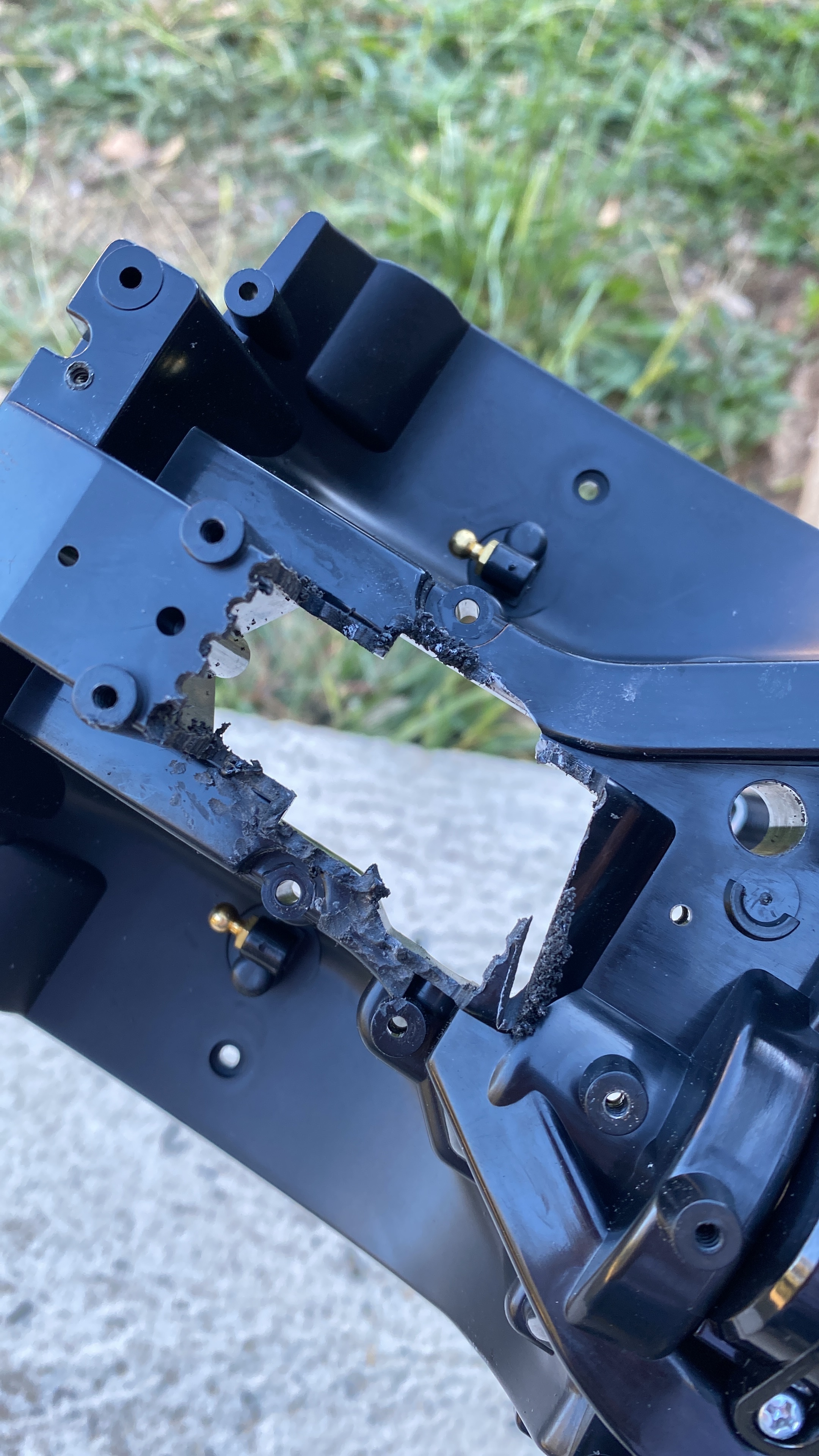

Tronçonnage de ce qui est devenu inutile sur le CC-01

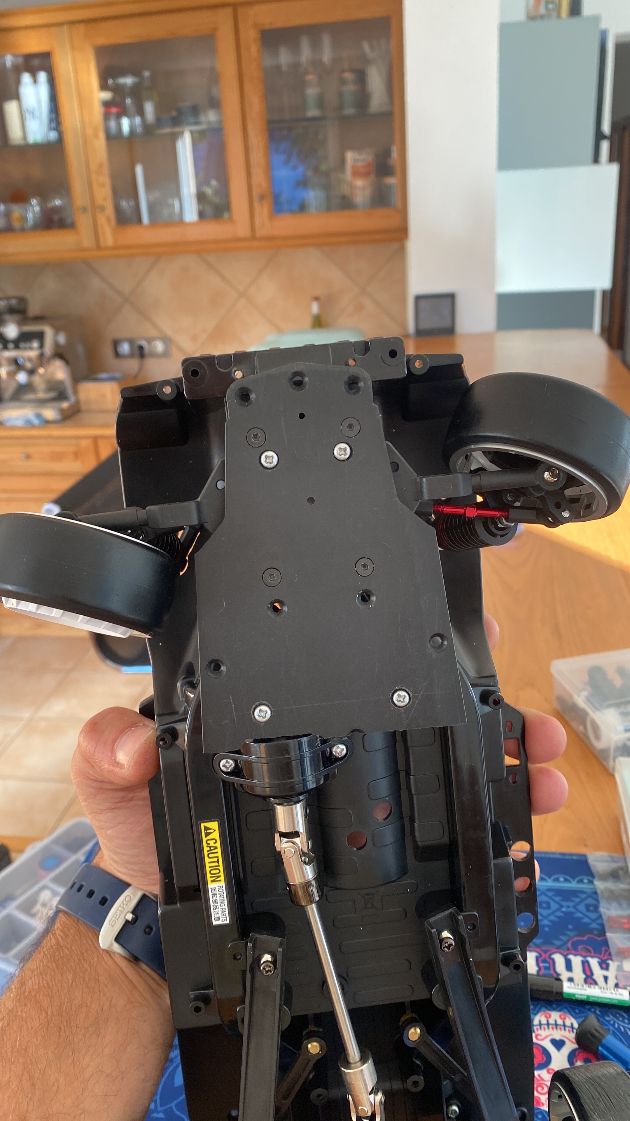

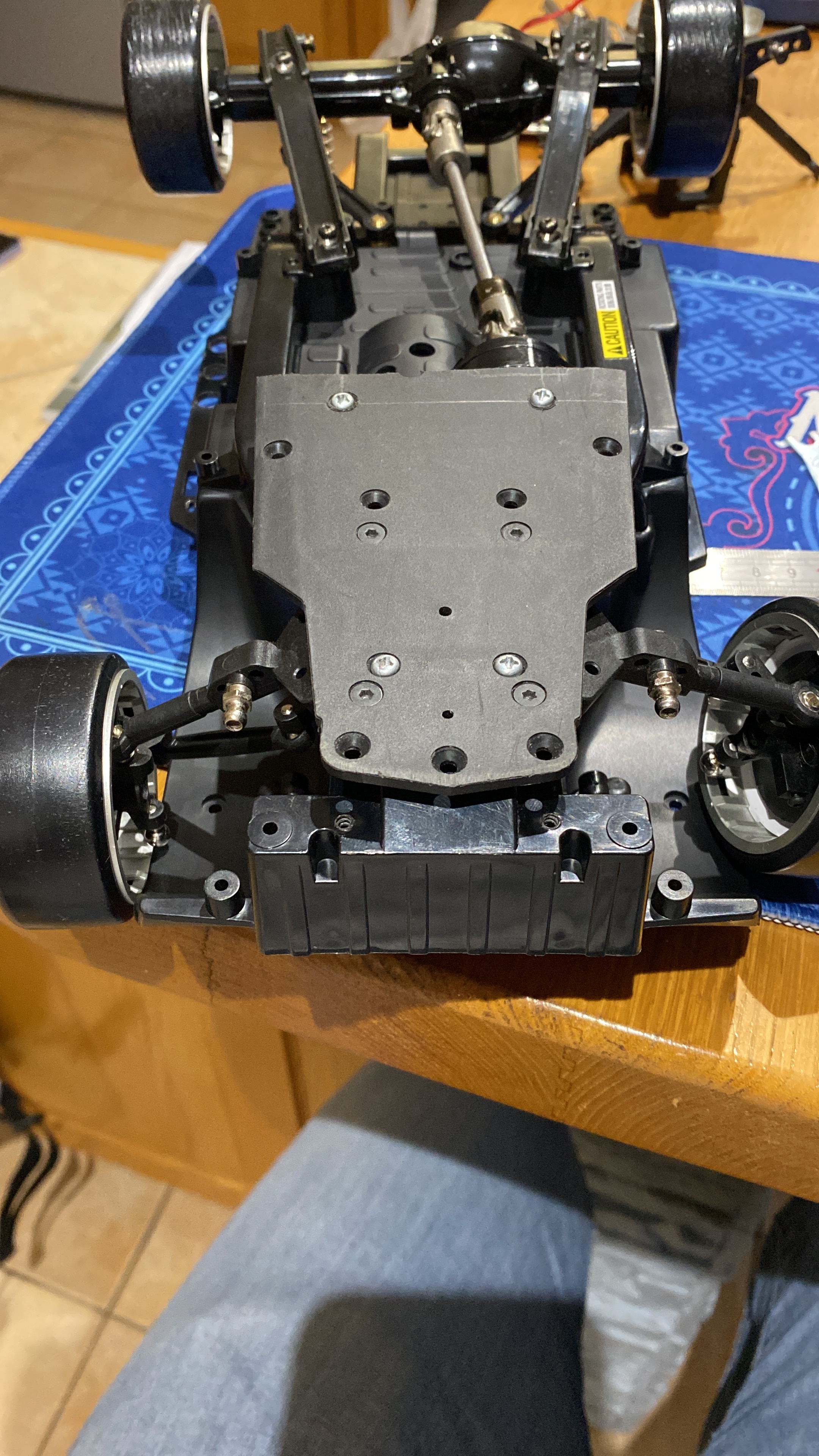

Et hop un beau train avant

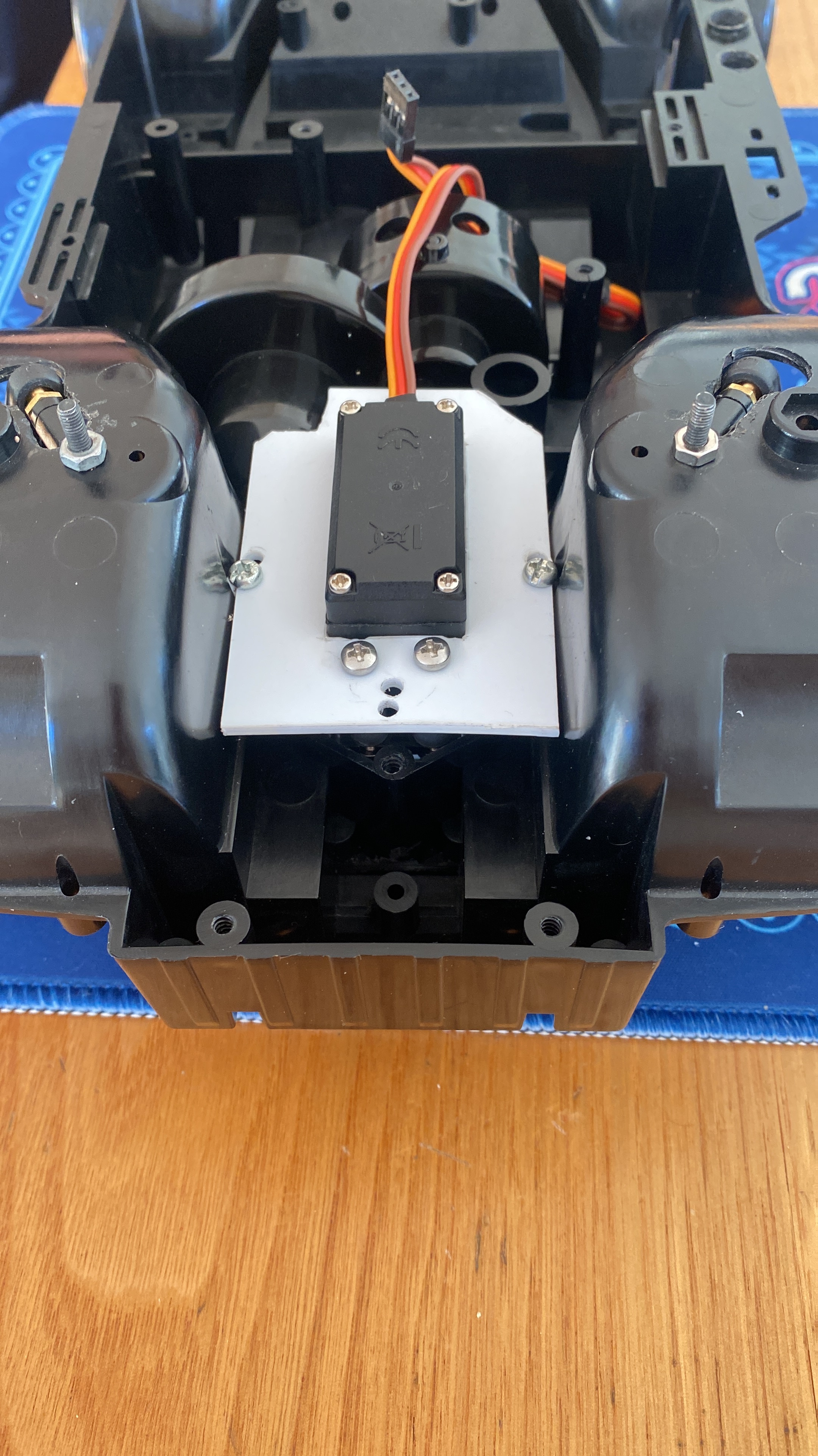

Avec son implantation de servo qui va bien pour le drift
Ça braque !
Et y’a de la place pour plein de chose dans ce châssis !

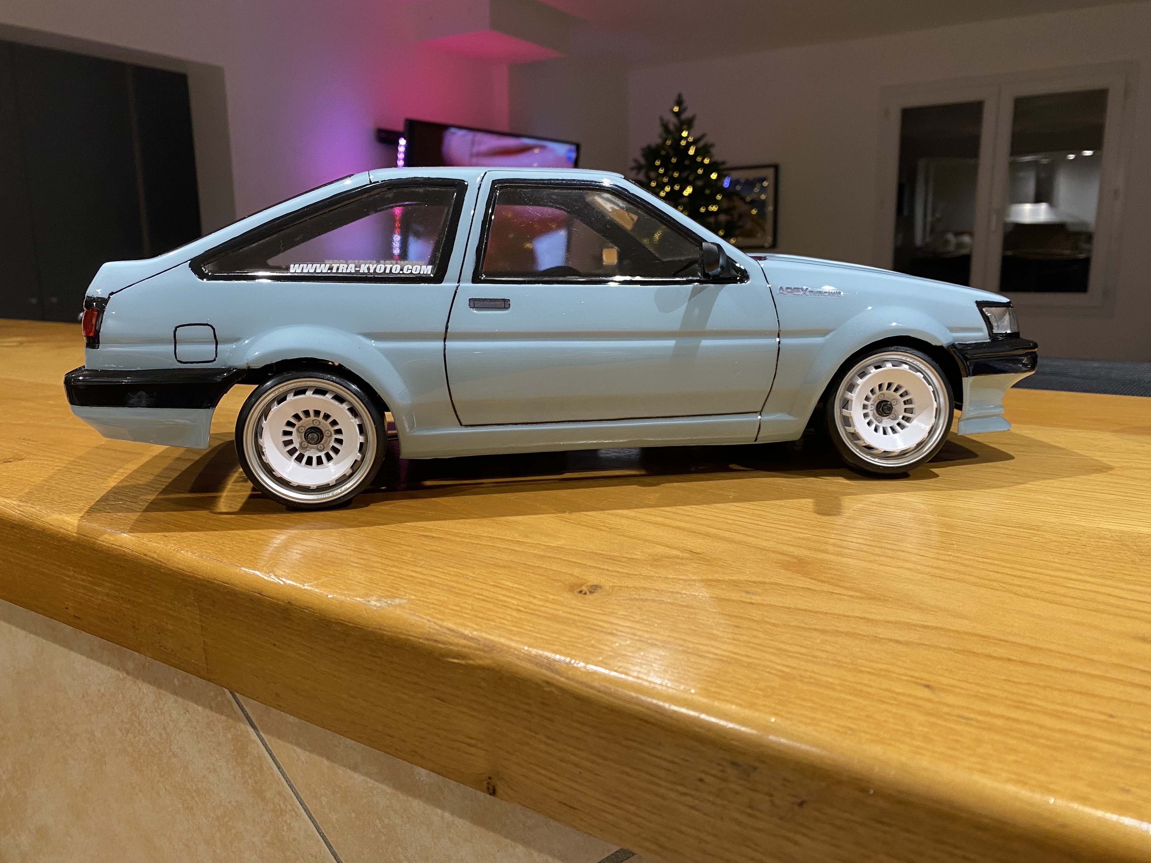

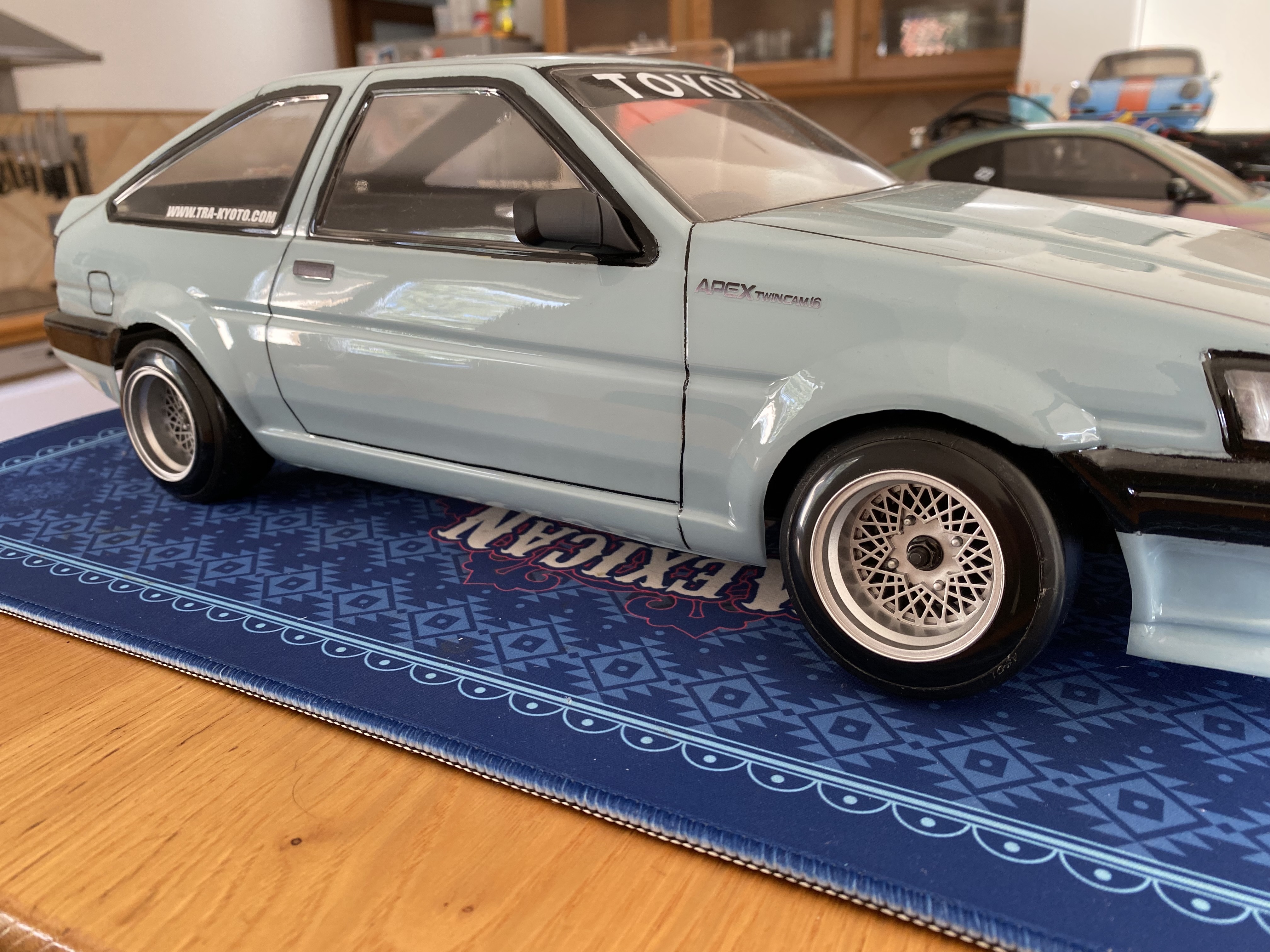

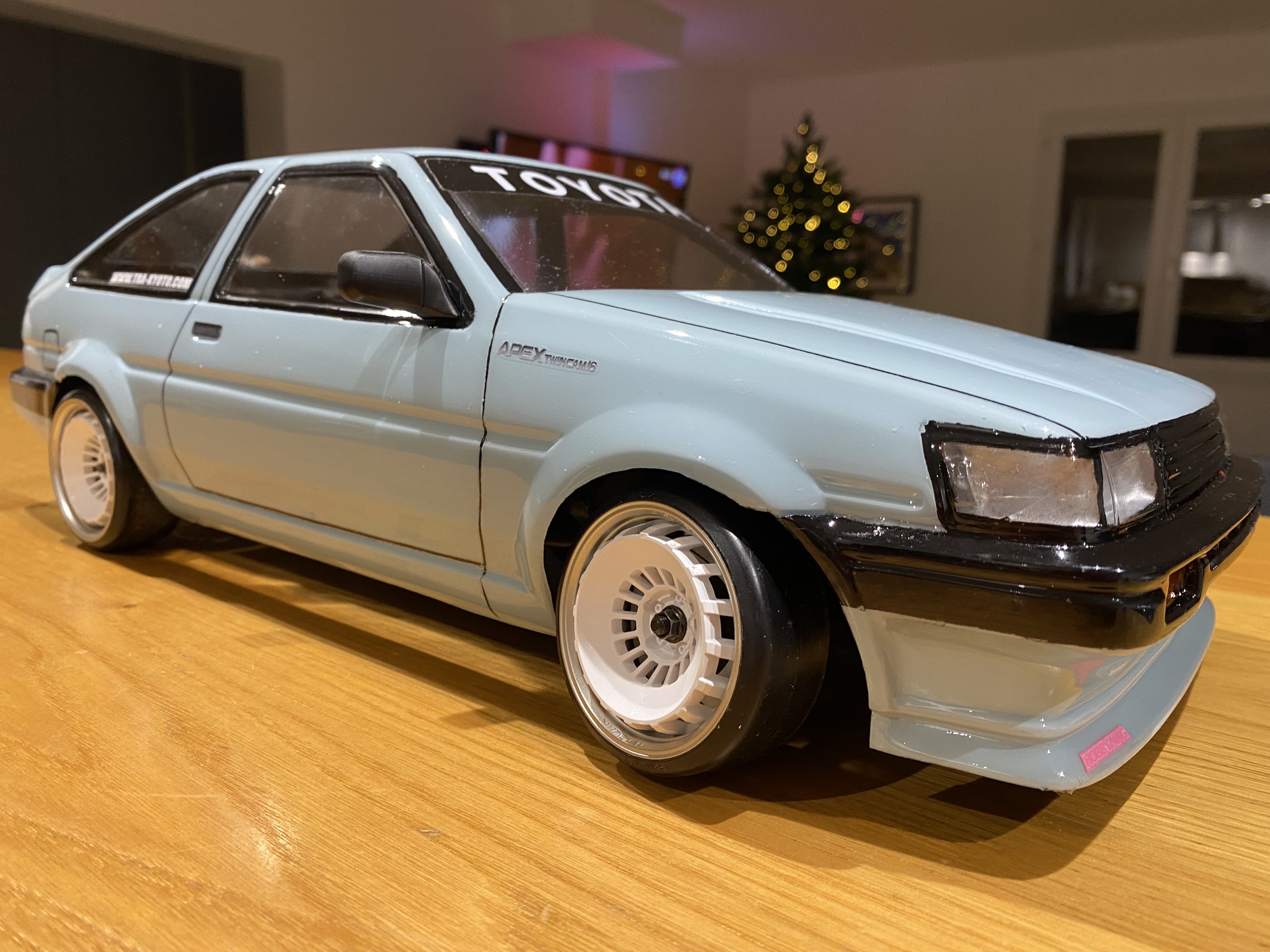

Voilà à quoi elle ressemble
Il y a plein de détails à peaufiner mais j'ai déjà roulé avec et c'est vraiment agréable quand on sait qu'a la base ce châssis est pas prévu pour le drift

Idée originale, et par rapport à ton châssis mst d’origine, ça donne quoi ?

Salut, alors c'est surtout au niveaux des réglages des amortisseurs ou c'est différent, mais après à rouler c'est pas si différent, j'ai été surpris très positivement par le cc01 dans cette configuration!

Merci , j ai changé les jantes pour du plus vintage
