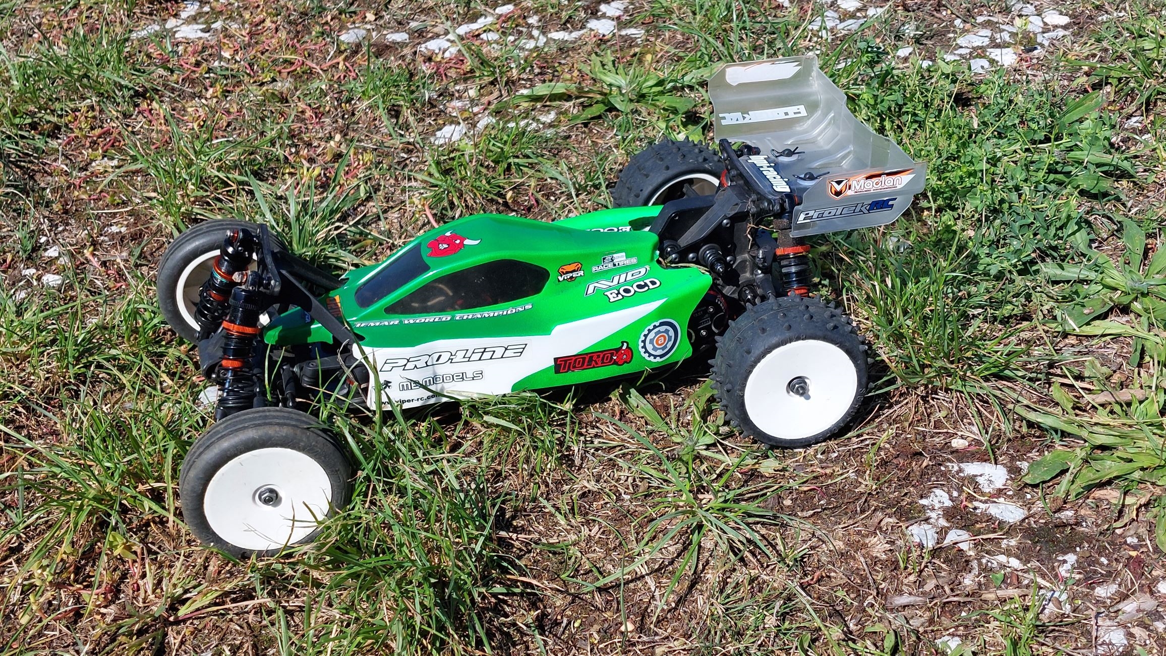

Hot Bodies D216
Référence : HB116155
Année de sortie : ~fin 2015
Echelle : 1/10
Type : Buggy
Transmission : 2 roues motrices (2WD) via pignon, moteur "central"
Spécifications : https://hbracing.com/fr/hb-racing-d216- ... -buggy-fr/
Servo : Power HD B7
Variateur / moteur : Brushless XERUN 120A, Team Orion Ultimate Stock 13.5T
Récepteur : Spektrum SR310
Accus : Team Orion Shorty 5500
Rapport : 28/78 (48dp), ça passe juste juste. Mettre la couronne 70.
Pneus avant : ProLine 8175-02 4-Rib 2.2" 2WD M3 (Soft)
Pneus arrière : U6596 Schumacher Full Spike Yellow 2.2"
Pour la petite histoire, je suis tombé sur un lot usagé et pas cher de deux D216. Ce n'était pas dans mes projets principaux de faire rouler cette voiture, mais après la descente aux enfers du XRAY XB2 sur le terrain où batifole mes voitures, j'ai décidé de le mettre en haut de la pile pour comparer. A pneus égaux, le D216 est bien plus facile. Il sous-vire même un poil. Il se rapproche cependant du comportement idéal (à mes yeux), on peut le balancer et contrôler la légère glisse. Agréablement surpris.
A noter que cet engin possède des réglages de répartition de masse à n'en plus finir. Servo sens de la marche ou non, accu transversal (qu'on peut avancer ou reculer) ou longitudinal, variateur qu'on peut fixer sur la protection de la couronne au même niveau que le moteur 8|
Comme on peut le voir sur les images, je suis resté plutôt classique.
Il me reste à trouver une nouvelle carro, le vert et le blanc n'étant pas idéal dans un champ de vache ::d
:!: La fixation des roues avec la goupille qui n'est pas fixe. Il faut être ultra attentif lors du démontage, surtout sur le terrain. On regrettera aussi la l'absence d'une baignoire; je n'ose imaginer 5 minutes sur un terrain humide :aille2:
:merci: de m'avoir lu et à la prochaine :blub:

Pas commun comme châssis! C'est vrai que c'est une usine niveau réglage. Il vaut mieux y aller petit à petit pour éviter de s'y perdre. C'est peut être pour cela qu'il n'a pas eu le succès des autres 4x2 réputés.
Pour la carro, as tu contacté Neidhart à Genève? Ils ont peut être une carro qui traine. En tout cas, je n'ai rien vu sur leur site.
