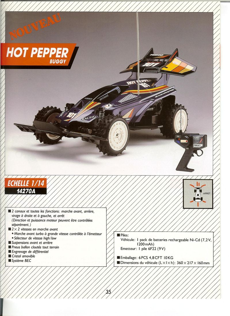

'Alut!
Peut-être que ta radio fonctionne... Il n'y a pas d'interrupteur sur cette radio (en tout cas sur la mienne, celle de la "Hot Pepper"). L'émetteur s'active dès qu'on fait bouger le volant, ou la gâchette des gaz. Et s'éteint tout seul au bout de 15 secondes s'il n'est plus utilisé. Le bouton poussoir permet de l' "allumer" c'est vrai, mais surtout de tester s'il reste assez de jus dans la pile 9volts. Donc si c'est pareil pour la tienne, et que tu as juste la diode pétée, si ça se trouve ça marche quand même (oui, je suis un optimiste)
Je précise que ma voiture n'a pas la pile 9volts pour la réception, au passage. Mais elle a des quartz interchangeables.
Voilà toutes les Nikko qu'on a à la maison, même si la petite blanche (dans sa boîte, à 29,80 francs) n'a pas de marquage/moulage, ni d'autocollants à ce nom
La petite jaune a une carrosserie presque identique à celle de la "Hot Pepper", en plus petit, d'ailleurs.

Re: Nikko Typhoon
Ta petite blanche n'as pas un seul autocollant car c'est une des rare nikko 1/24 ème à avoir la planche de sticker à poser.
J'ai un exemplaire avec autocollant et l'autre nib avec la planche jamais servie.
Tu n'as pas la piles de volt car la tienne est d'après 88 alors tu as le système bec dans ta platine électronique.(comme les dictator à partir du dictator3).
Oui la télécommande s'allume lors de la manipulation des gaz ou de la direction,comme l'hurricane et les petite échelles.
Tu as un quartz interchangeable car nikko à équipé ses modèle de 89 avec un quartz,avec ses nouvelles platines électroniques,ce qui ne fut pas le cas pour les hurricane pourtant ayant une échelle plus grande.Seul l'hurricane "minotor"à reçu un véritable servo de direction comme les dictator et les F10,mais aucun système BEC.
