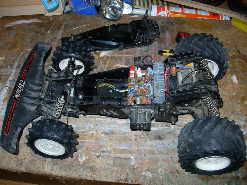

Et enfin celui qui m'a remis le pied à l'étrier après 10 ans d'arrêt :
Un Buggy Nikko Dominator 4. On s'écarte largement du simple jouet, pour preuve, un RDR qui allait mieux qu'un Buggy Tamiya d'un copain et qui ne nécessitait pas de réglages continuels 8-) Le seul grief pour le classer en RC et non en jouet, c'est son manque flagrant d'évolutivité, mais je fais de mon mieux maintenant que j'en ai un peu plus les moyens :D
Le voici :
J'ai 2 voitures complètes, mais une seule commande. J'ai donc choisi les meilleures pièces sur les 2 autos pour me mettre à la modifier.
A vrai dire, la première est bien usée ! J'en ai fait des kilomètres avec elle ! je m'étais même amusé à prendre le train arrière complet avec batterie et électronique de la seconde pour le greffer sur la première via un faux châssis, ça en faisait un 6x4. L'herbe n'avais plus de résistance, mais elle perdait en vitesse de pointe ce qu'elle gagnait en couple :P J'ai donc remis l'ensemble en 4x2 classique.
Donc, pour le moment, ce qui a évolué par rapport à l'origine :
FAIT :
- axe de triangles avants démontable
- axe de groupe d'entrainement arrière démontable (et non serti comme à l'origine)
- carrosserie et châssis allégés, désolé pour la couleur, j'étais en pleine crise d'ado :lol:
- plus récemment : bagues nylon remplacées par des roulements à billes APEC5 (la différence est flagrante) Un total de 9 roulements 5x11x4.
- Packs de batterie changés, j'ai pris une (très) grosse capacité, histoire que ça tienne plus de 10 min.
A FAIRE encore :
- un petit roulement (d'engrenage) à racheter, je me suis trompé dans la mesure :oops:
- moteur à ouvrir, réviser, et remonter sur roulements (j'avais acheté un moteur 'tuned' mais il s'avère qu'il risque de faire griller la platine électronique. C'est pas mon but pour le moment :D )
- monter un filtre sur les évents du moteur
- tout remonter
- recevoir une nouvelle commande à volant achetée sur ebay.
- m'amuser !!

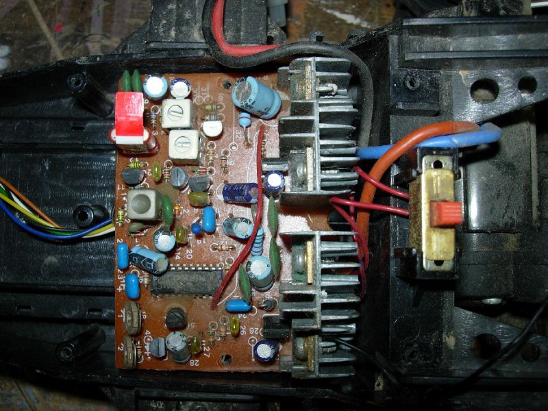

J'ai oublié, pour résumer, les specs de la Dominator 4 :
- Commandes proportionnelles
- Moteur Mabuchi RS 540 SH
- roues avant indépendantes, train arrière rigide avec différentiel
- quartz interchangeables
- Pack 7.2V 1200mAh d'origine (beaucoup plus maintenant)
- pas de vario, la platine est 2 en 1 : récepteur + vario (d'où le risque de la griller)
- toutes roues démontables
- carrosserie maintenue par clips rapides

J'ai fini le montage du premier châssis :
- graissage à la lithium des engrenages
- réglage des amortisseurs à friction (bagues caoutchoucs sur l'axe des triangles avant et l'axe du boitier arrière)
- remontage de l'électronique sur le châssis
J'ai finalement gardé l'ensemble électronique plus "récent" en l'état pour le moment. Je pourrais donc tranquillement refaire le second moteur.
Du coup je me suis empressé de tester la radio commande Kyosho KT3 que je viens de recevoir. Et ça fonctionne parfaitement ! La portée est plus important qu'avec la commande d'origine.
Et je constate clairement que les roulements à bille offrent moins de résistance : accélérations plus franches, plus de couple (herbe), et plus de vitesse de pointe ! Pour le moment je n'ai fait que tester, il commençait à pleuvoir, donc on verra plus tard la tenue du nouveau pack.
