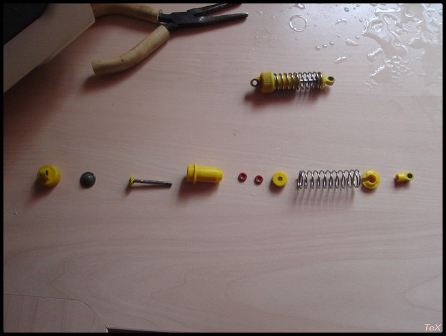

En attendant, voici mon travail d'aujourd'hui sur mon terra
Premièrement, j'ai revu les amortisseur car l'arrière ne me plaisait vraiment pas' presque pas de rappel) et l'avant non pas d'ailleur
Donc, j'ai démonté et nettoyer chaque amorto:
Les avants:
Sens de remontage des avants:
Puis les arrières:
Et en détail, sens de remontage:
J'y ai mis de l'huile plus visqueuse non hydraulique car vi les forces, ce n'est pas necessaire
De plus le tarage des ressort me paraissait un peu trop souple donc j'ai fais une petite modif, pour ce faire, j'ai utilisé un vieu feutre a mes deux petits et j'ai coupé deux entretoises de 0.5cm de hauteur et voila:
