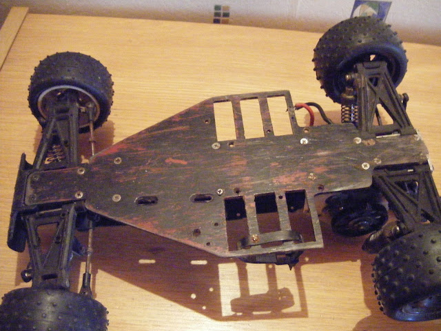

Il s' agit d' un châssis court donc certainement refait par le proprio précédent car tout les court d' origine sont en alu et plus étroit.

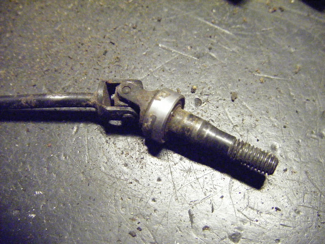

Cardans homocynétiques en plus :top:

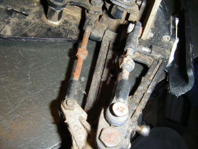

Barre stab uniquement derrière

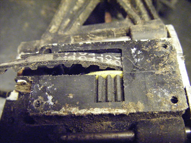

Un beau petit colson a la place du ressort sove servo hoooo yeahhhh

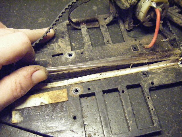

Même le caoutchouc d' étanchéité du belt cover s' y trouve encore ce qui est plutôt rare :o

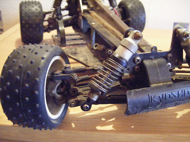

Le ne peux m' empêcher de vous montrer quelques photos du châssis lors du démontage!

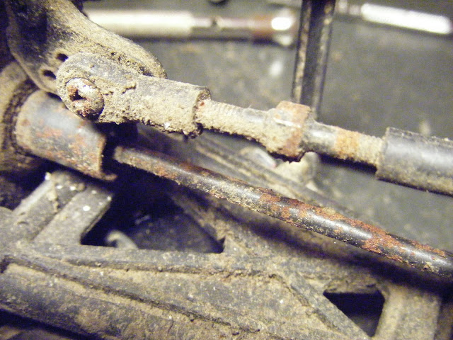

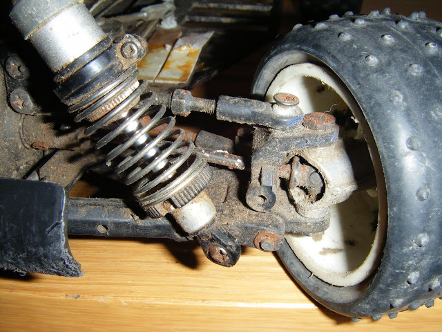

Celles-ci vont vous démontrer la difficulté de cette restauration tant la rouille est bien présente :ttt:
Même les roulements sont rouillés sur les cardans :sad:
Obligé de les déchasser avec un tas à trou et un marteau :P

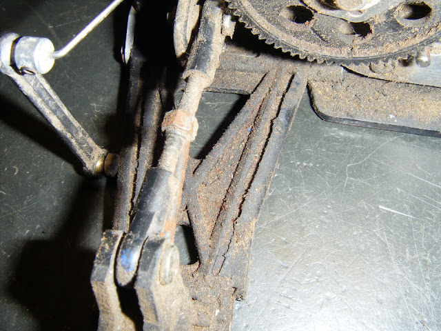

De la crasse en veux-tu?
En voila :smoke:
J' avoue qu' a ce stade ci du démontage j' ai presque envie d' abandonner la restauration mais je ne lâche pas l' affaire!

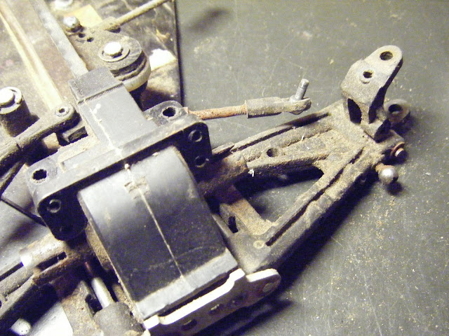

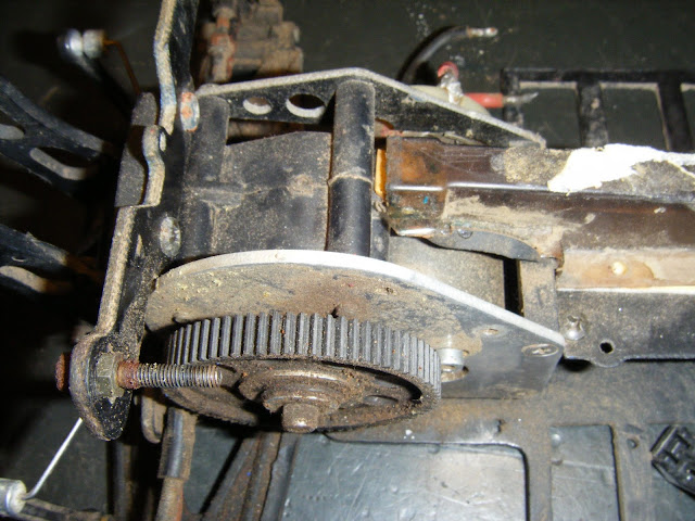

Bonne surprise, le pécédent proprio avait étanchéifié les carters av et arr au sillicone!

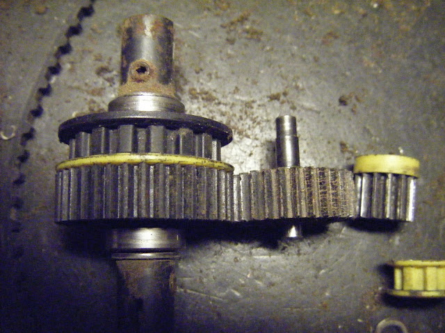

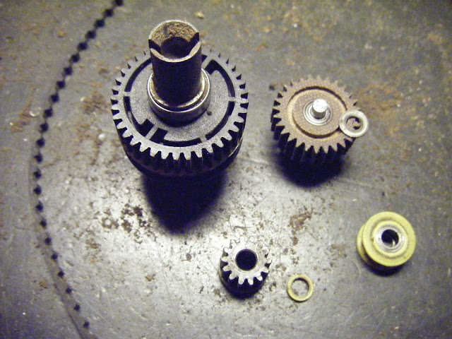

Bonne surprise encore, les pinions sont dans un état assez proche du neuf!
Les connaisseurs reconnaîtrons que le pinion intermédiaire (OT-85) n' est pas d' origine de la marque mais retaillé dans une matière composite ;)

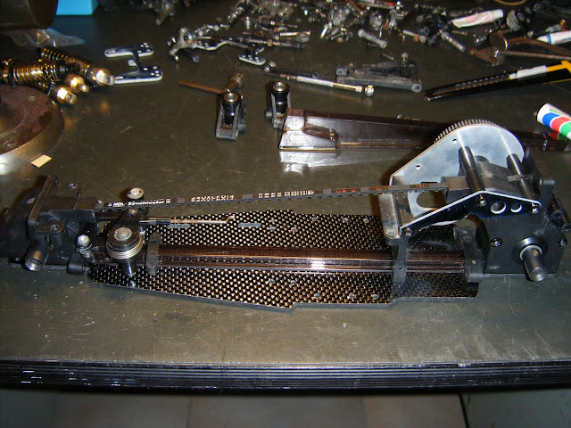

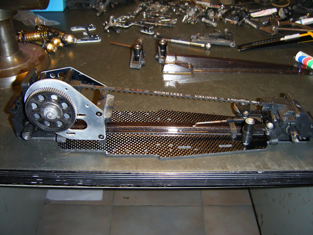

Le nettoyage, dérouillage et compagnie a fait du chemin, la transmission arrière est remontée et graissée mais avec un pinion intermédiaire d' origine, heureusement il me reste du stock :hehe: .

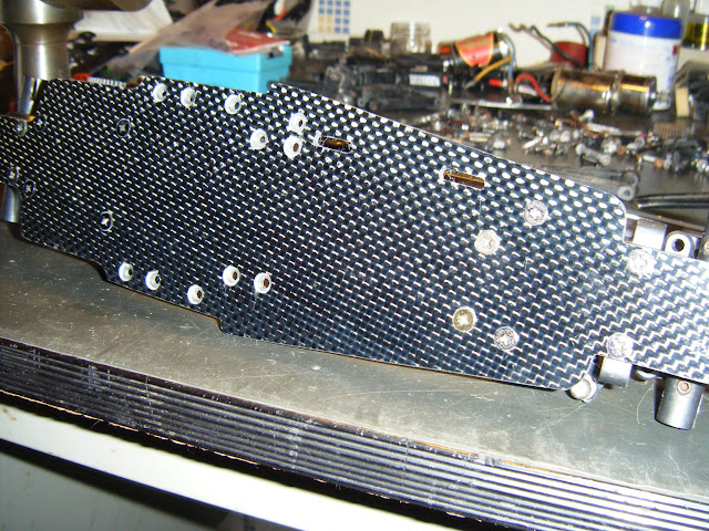

Le châssis carbone enfin découpé, je me suis servi d' un châssis original (qu' un autre membre m' a bien gentillement prêté) pour le traçage avant la découpe et le perçage.
le remontage a fait du chemin, il me restait une nouvelle courroie (courte) ainsi que la paire de "belt cover" neuf donc je ne me suis pas fait prier pour les installer sur ce châssis
Les connaisseurs apperçevront que j' ai rajouter une bride de fixation du "Belt cover" à l' avant :top:
Celle-ci n' est normalement fournie qu' avec le châssis long d' ou le belt cover sur le châssis court ne tiens pas bien d' origine :ttt:
Et fraisé en plus :smoke:

J' ai été obligé de lui mettre un nouveau pare choc et quatre nouveaux bras de suspension tellement les originaux étaient griffés :|
