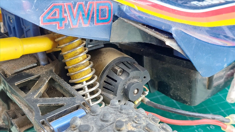

Voilà le buggy a sa réception...
Ce qui saute aux yeux :
très sale, la
carrosserie charcutée
et la
trappe d'accu découpée

Modèle très sympas de Tamiya. Très bon choix.
Alors oui très sale, mais à première vue il a quand même l'air en bon état (sauf la trappe et la carro)

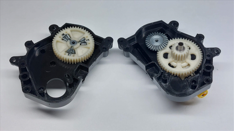

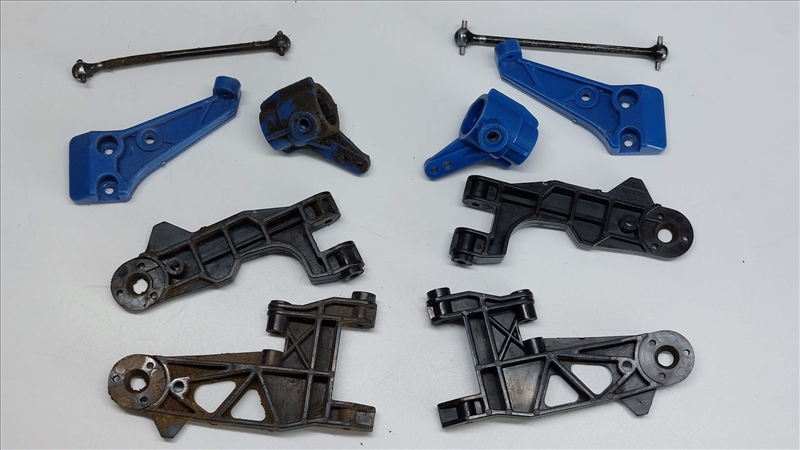

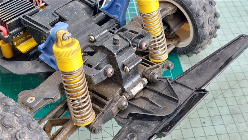

On devine qu'à gauche, c'est sale, à droite, c'est propre. Un des cardans est tordu et sera remplacé par un moins tordu
La cellule arrière.
La cellule avant.

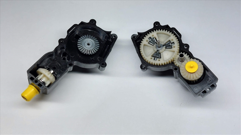

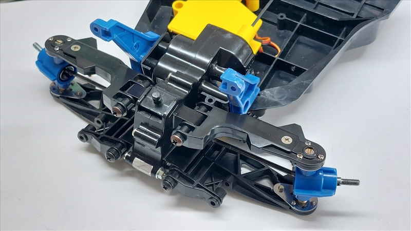

Et les 2. Pas de surprise, c'est identique à la famille Hotshot, Boomerang, etc. On remarque cependant quelques pièces jaunes et bleues qui sont la marque de fabrique du BIGWIG.
Il y a quelques fissures ici ou là, mais rien de dramatique.
Re: Tamiya The BIGWIG
Publié : 30 avr. 2023, 09:14
par stevar
Ah oui il est pas mal. Même les pignons a l'air en super état

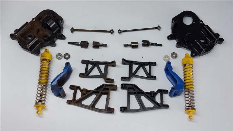

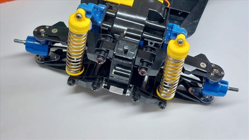

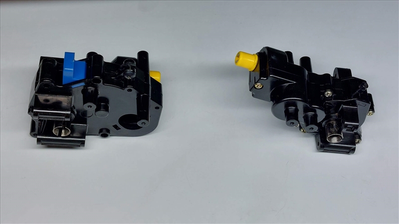

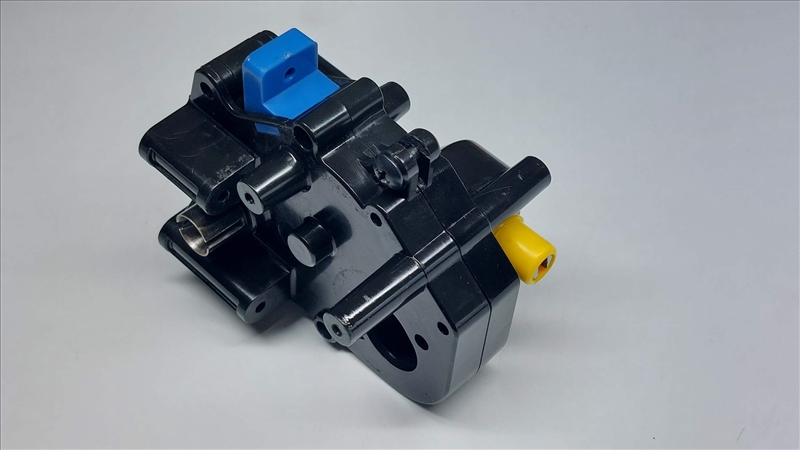

Oups, j'avais oublié de poster (tellement de montage en cours
Le boitier de transmission arrière (c'est bleu et jaune
) avec les triangles, fusées et support d'amortisseurs

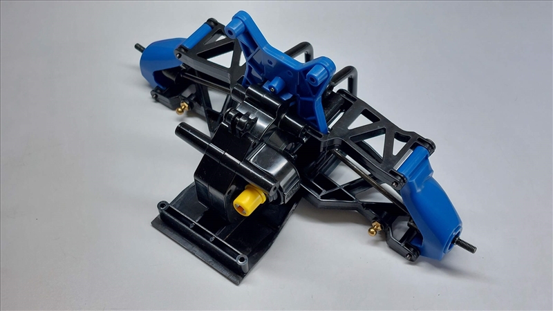

Boitier avant avec le tout mis en place.

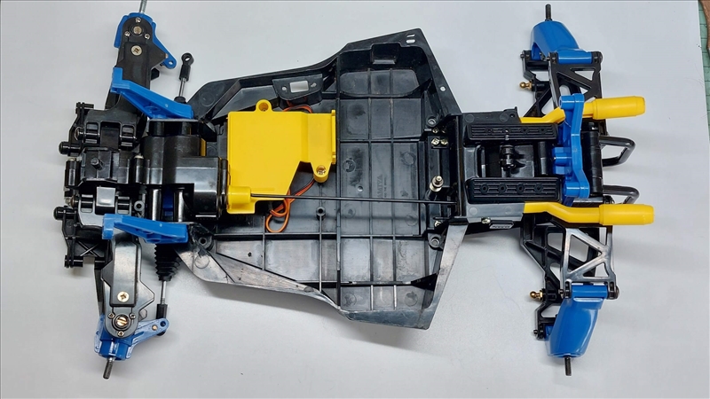

Et l'ensemble est réuni sur le châssis baignoire. On remarque bien sûr une sorte de moteur moulé et des échappements jaunes

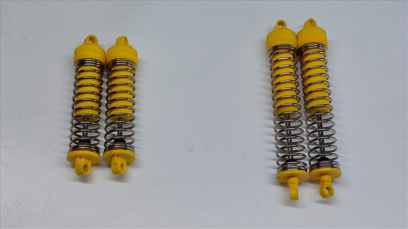

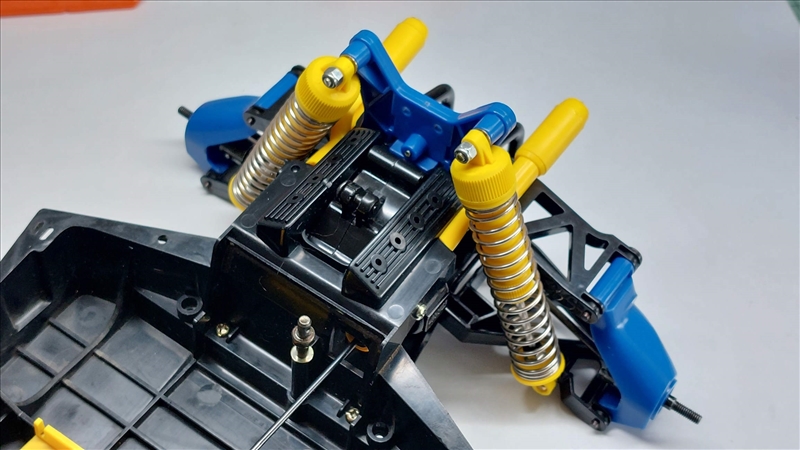

L'installation des amortisseurs arrière et avant.

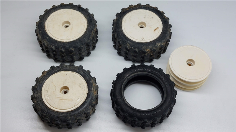

Et les roues en cours de nettoyage. Les jantes sont uniques à ce modèle et sont siglées Moon Craft qui est le nom de la boite du designer.

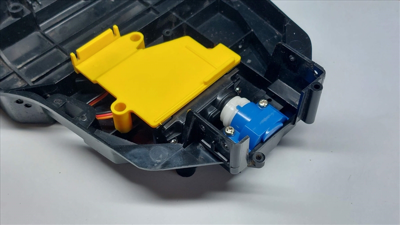

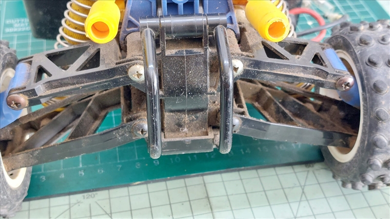

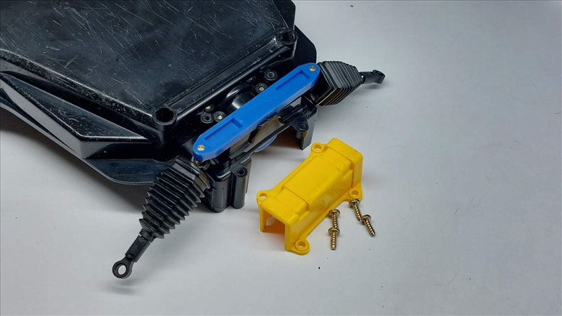

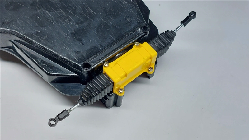

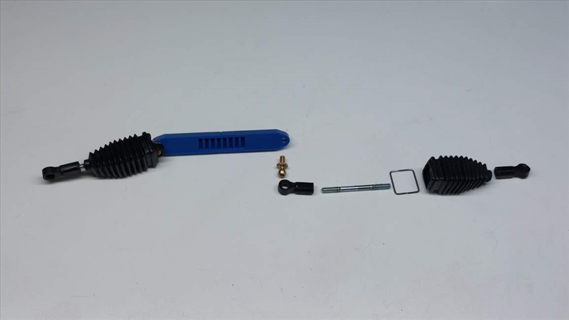

Salut je prends des
Super particulière cette direction ! Ça fonctionnait bien ? Pas trop fragile ?
