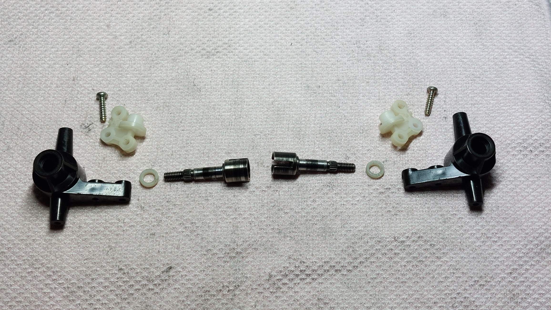

A noter aussi qu'il s'agit d'une voiture dont la fragilité est légendaire. Un modèle en bon état est très difficile à trouver. Hormis la carrosserie fragile comme du verre, les fusées avant se fissurent rien qu'en les regardant et la liaison chassis/cellule arrière n'est pas en reste.

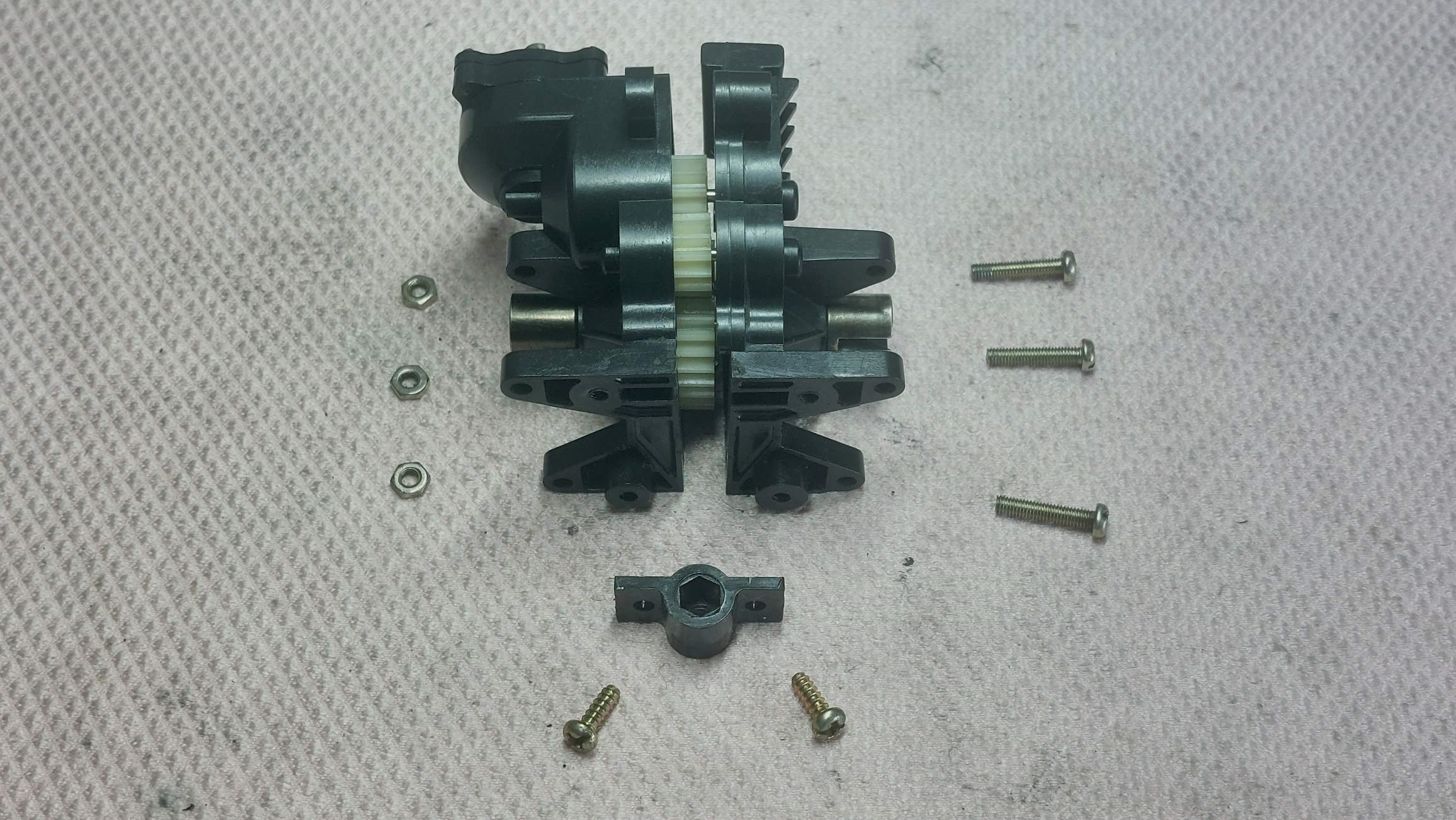

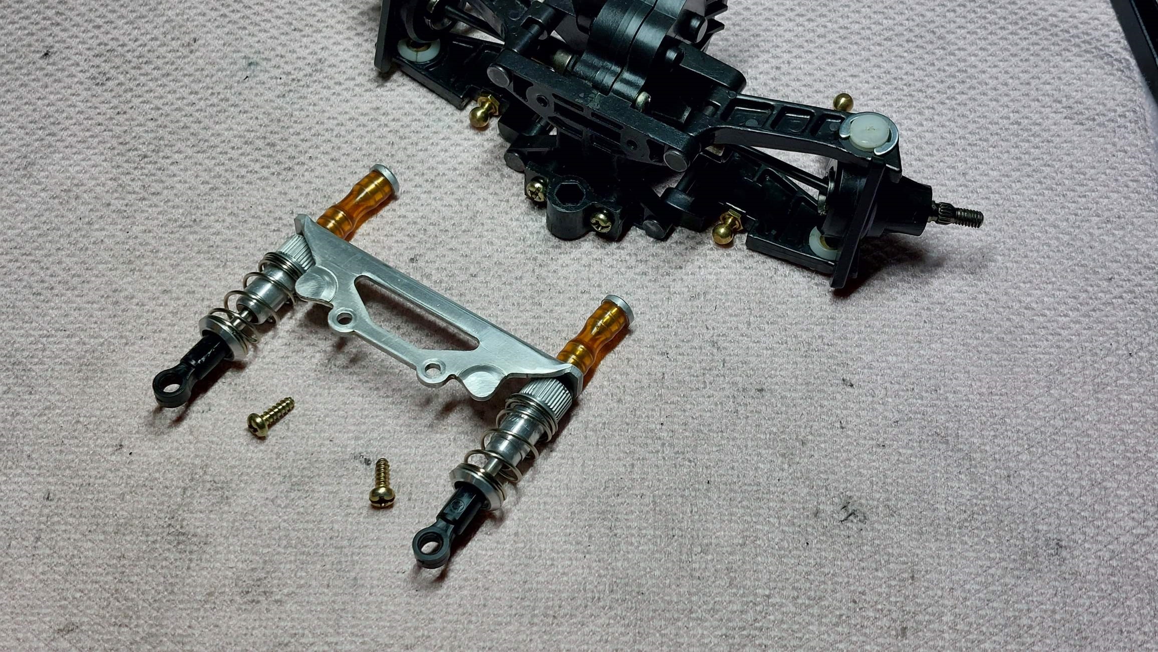

Je ne vais pas suivre le plan de montage. A noter aussi que quand on nettoie et monte cette voiture, on ressent une sorte de respect, on tremble presque, on y va doucement de peur de casser quelque chose tant la réputation de fragilité flotte au-dessus de ce châssis.

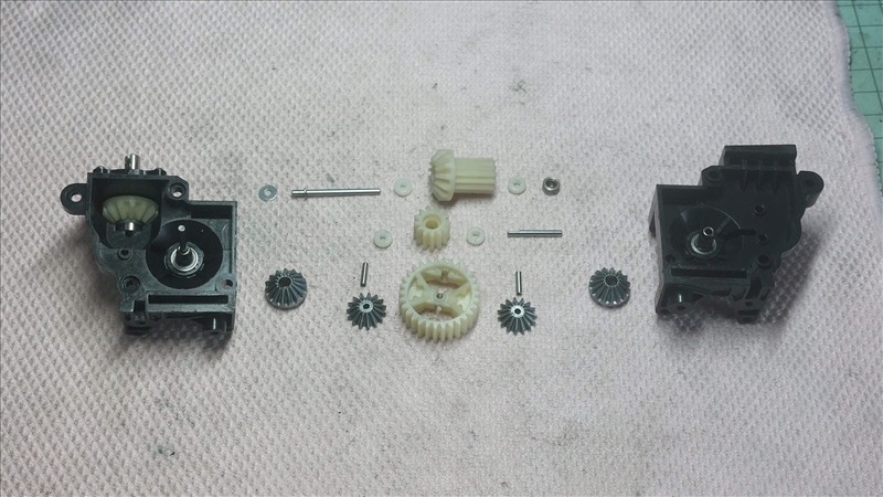

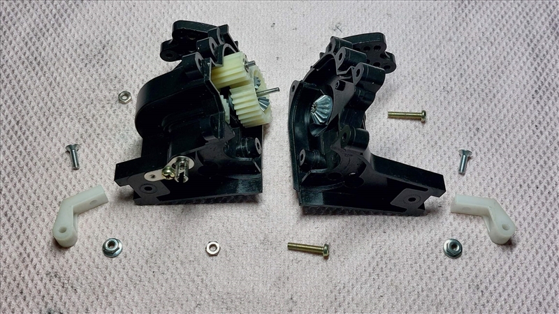

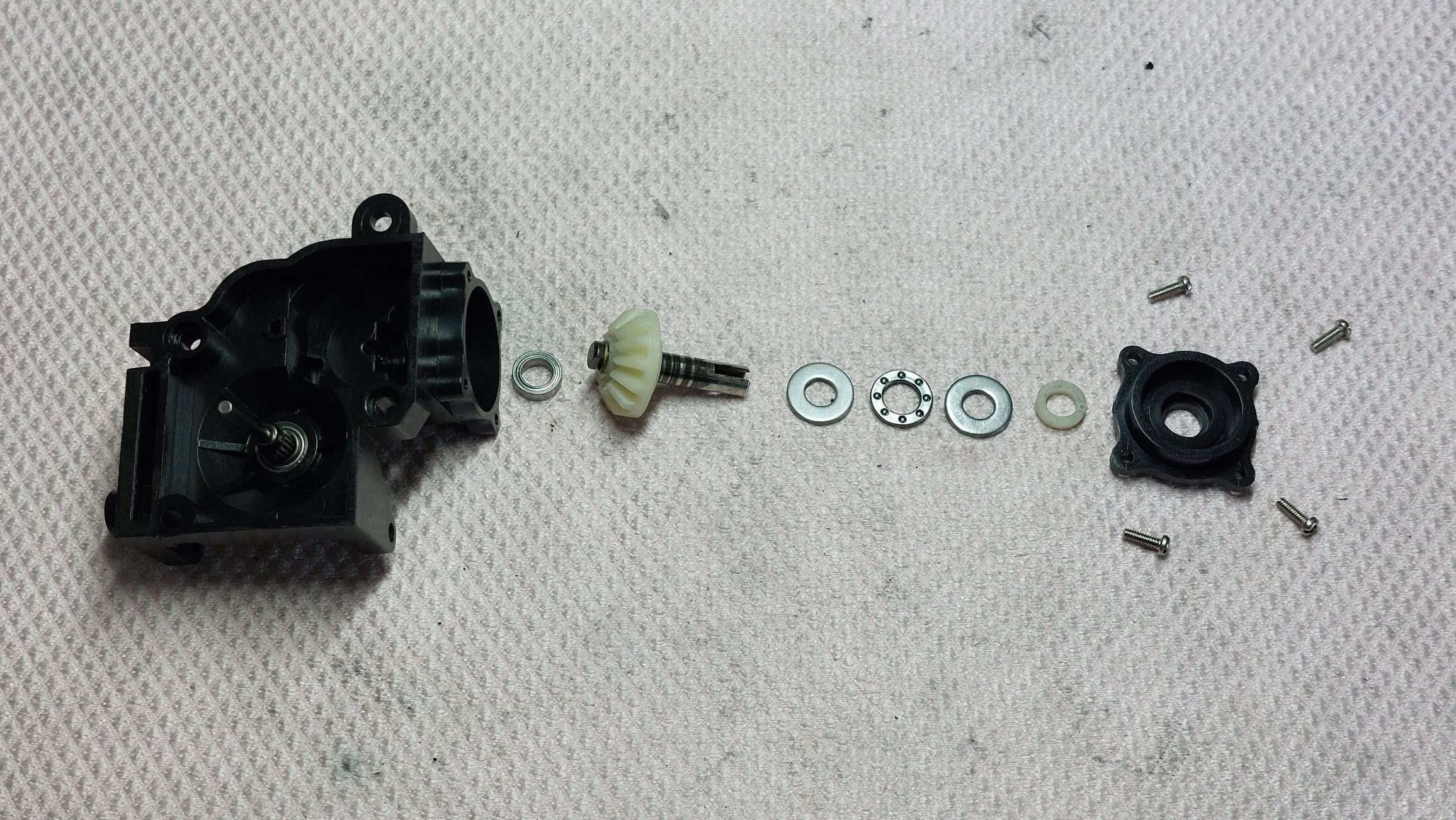

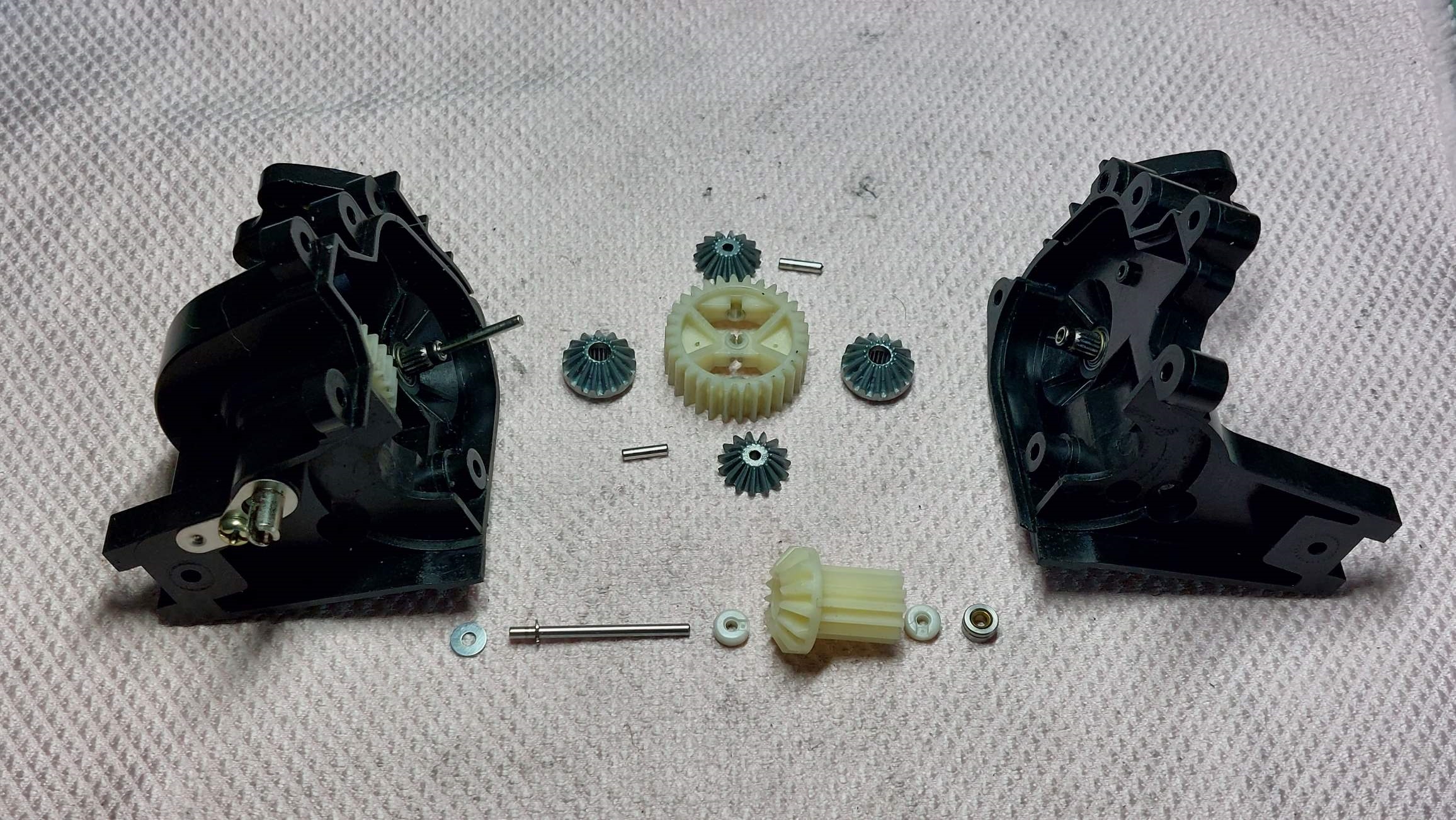

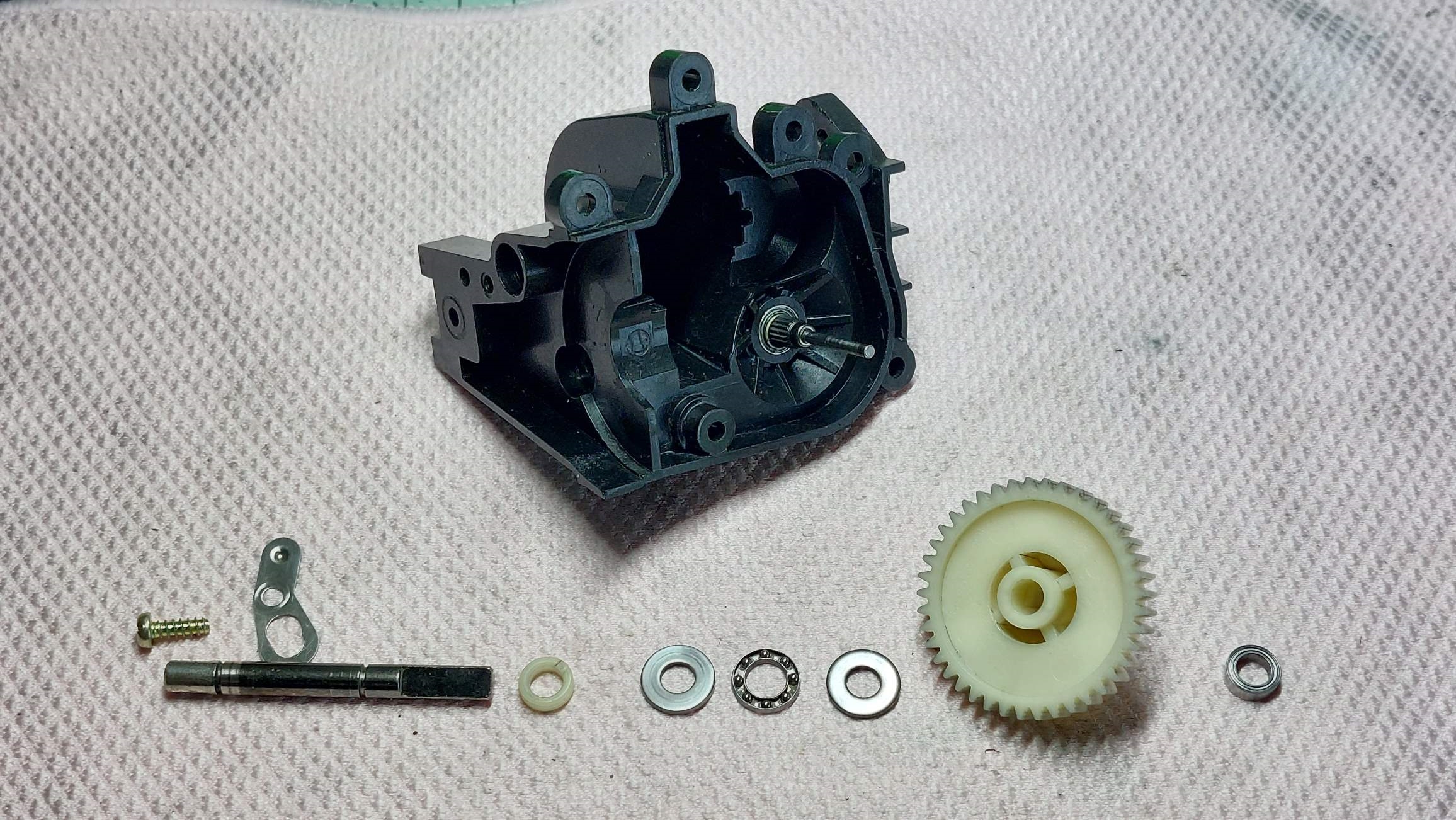

On va commencer par le carter arrière :enconstruction:
Petit résumé, on voit que j'ai monté strictement d'origine, avec les bagues et roulements comme dans la notice :super:
On remarque que les accouplements de pont sont déjà installés; en effet il y a les fameux C-Ring (comme le Fox, HotShot, Boomerang) et je ne voulais pas perdre 10 ans d'espérance de vie à essayer de les enlever, surtout sur ce modèle :nono:

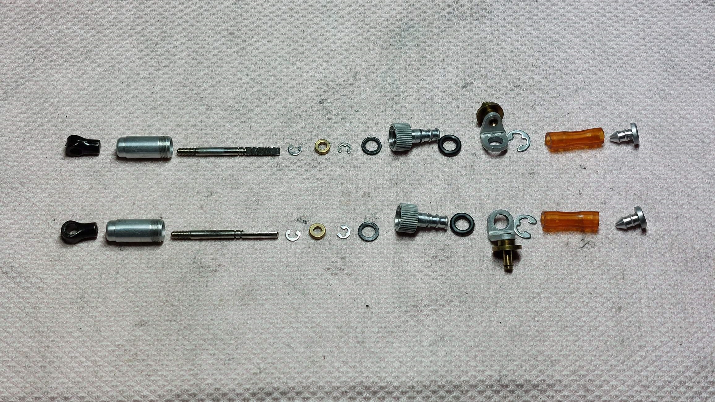

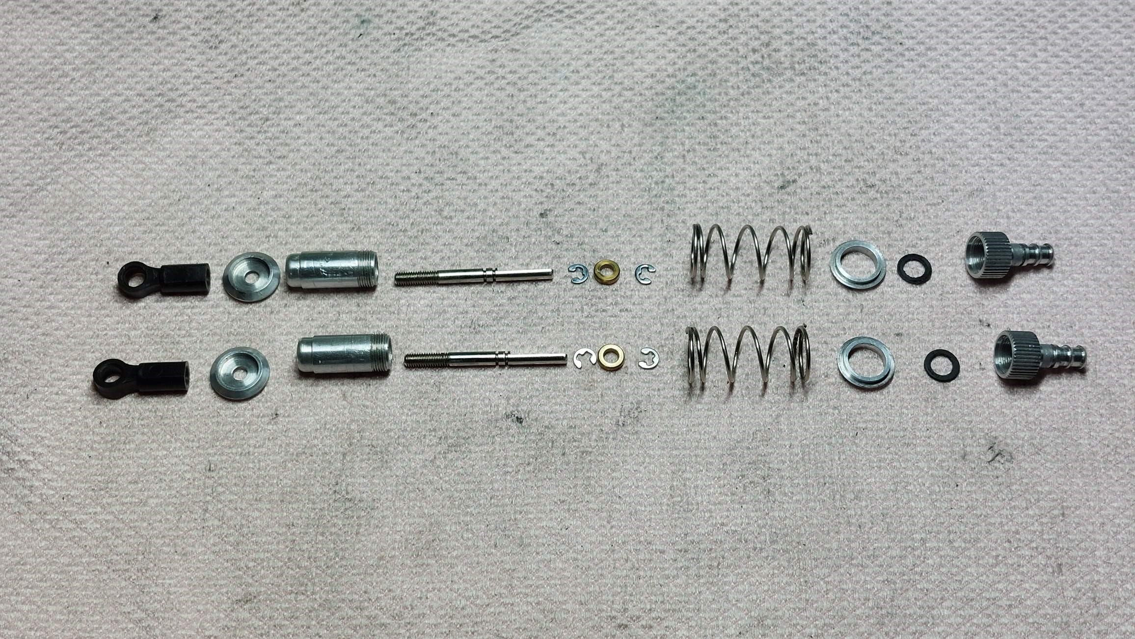

L'intérieur reste "classique", c'est surtout le système d'amortissement qui ne ressemble à aucun autre modèle à ma connaissance. Je suppose qu'il y a eu une volonté d'imiter la vraie voiture ? (j'y connais rien en mécanique 1:1) 8/
Il y a pas mal de pièces blanches qui ne restent pas vraiment blanches au fil du temps X(

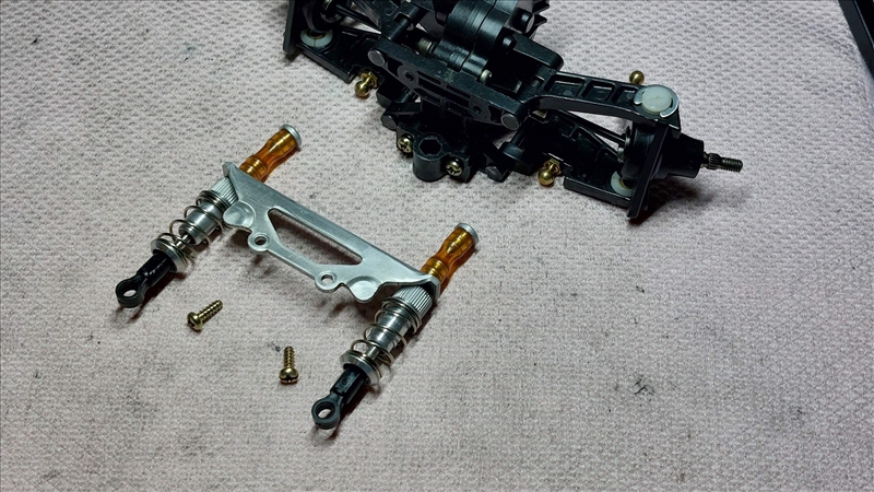

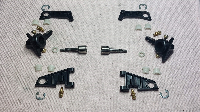

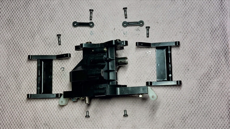

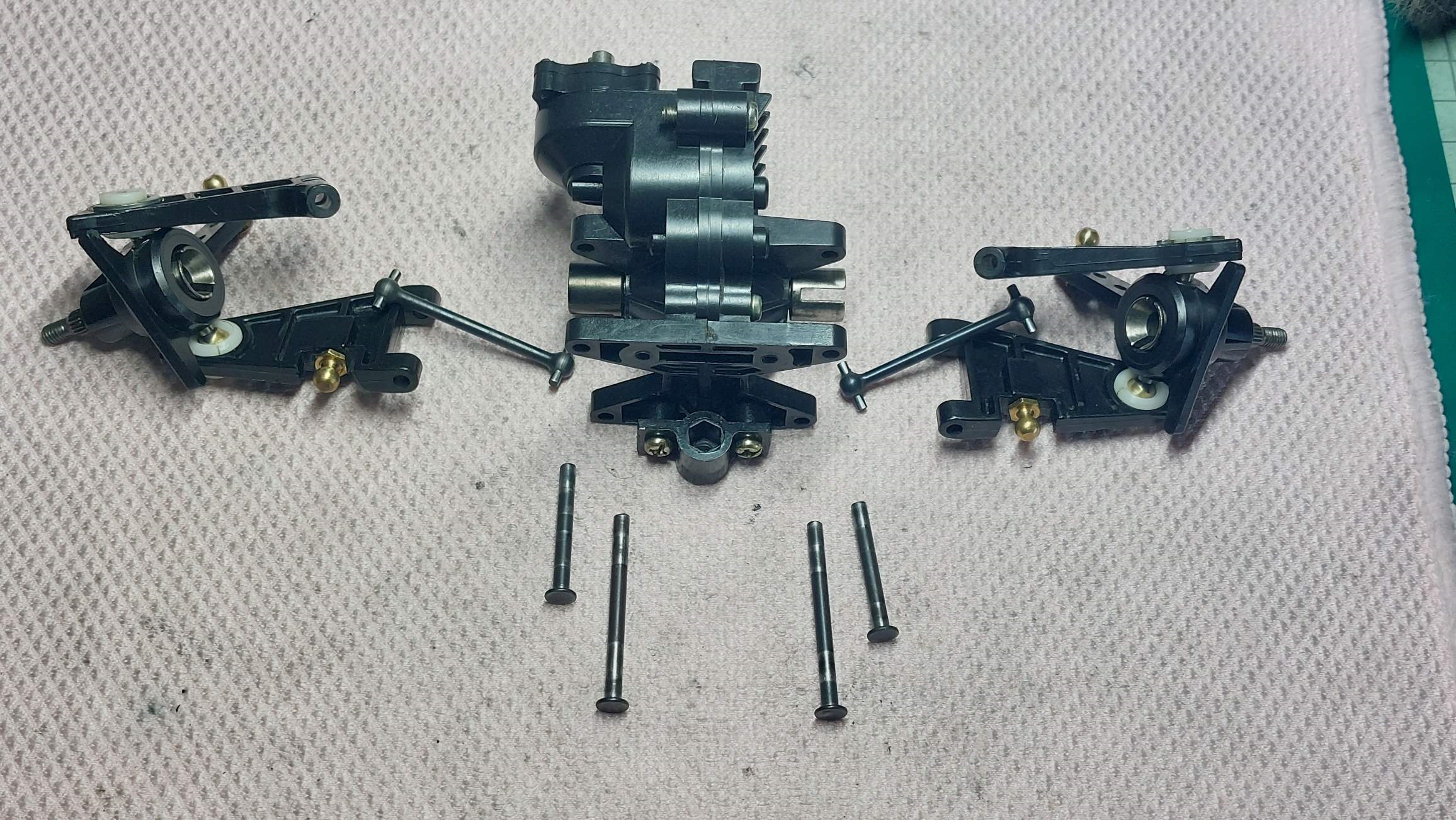

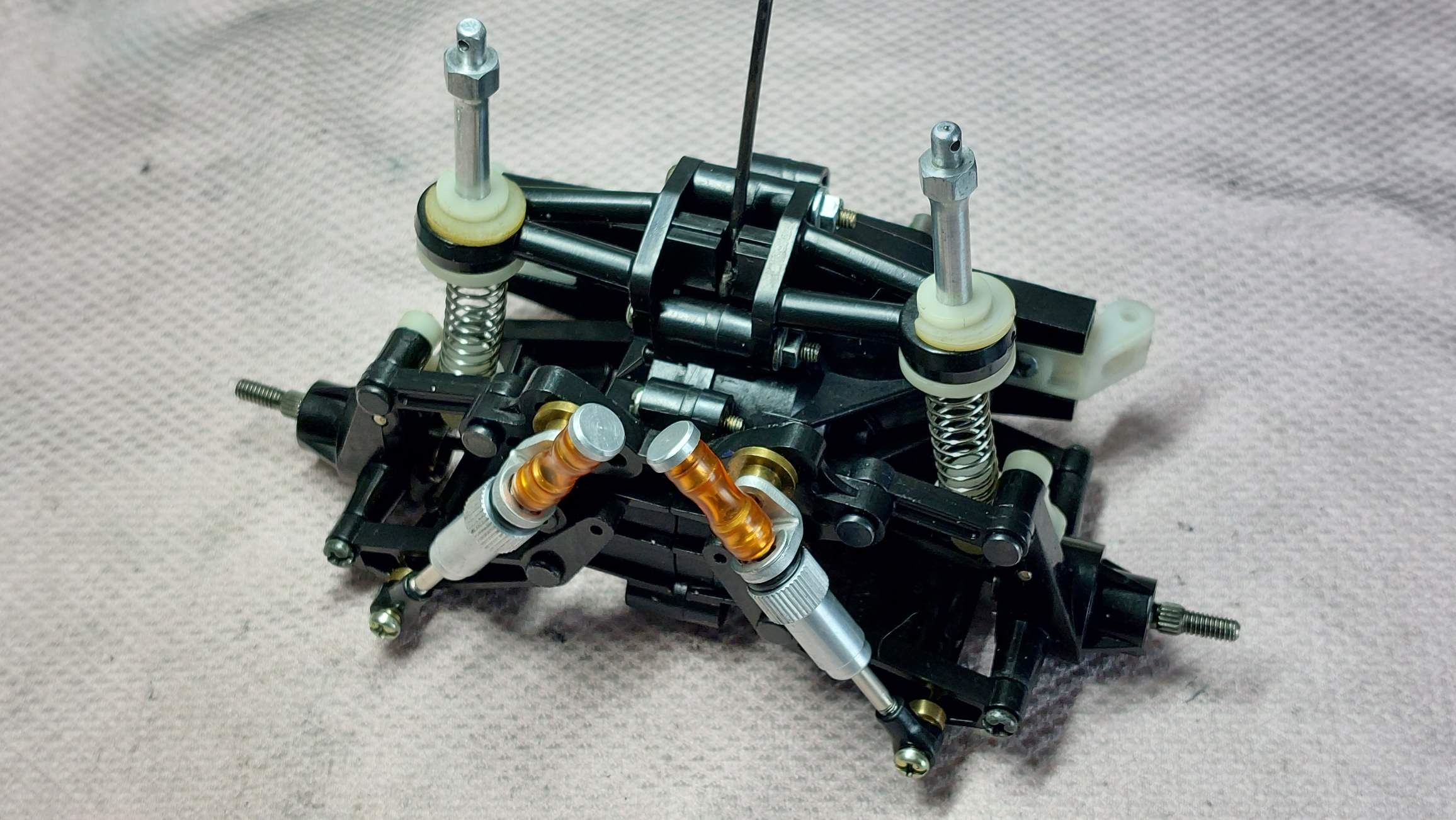

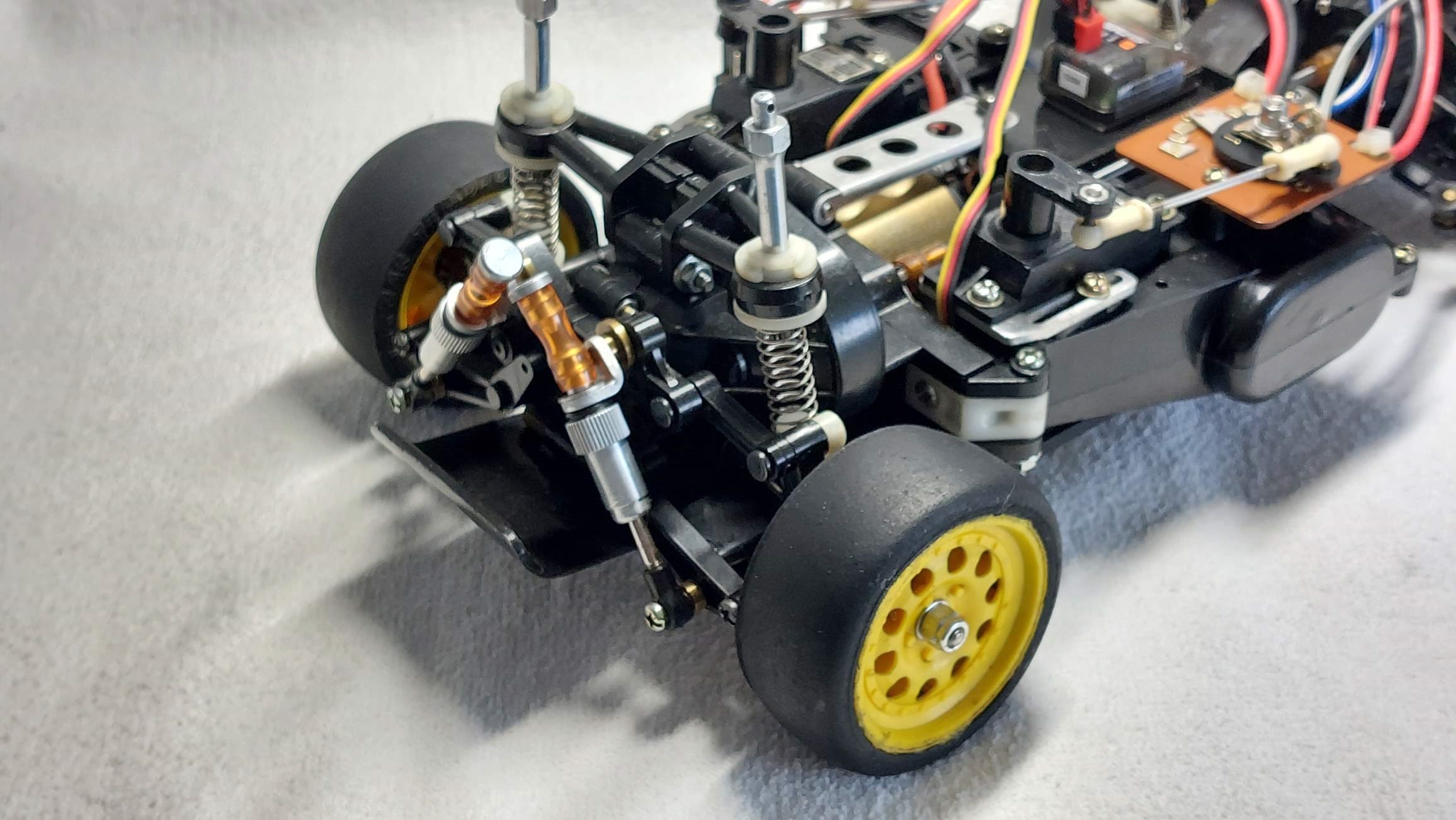

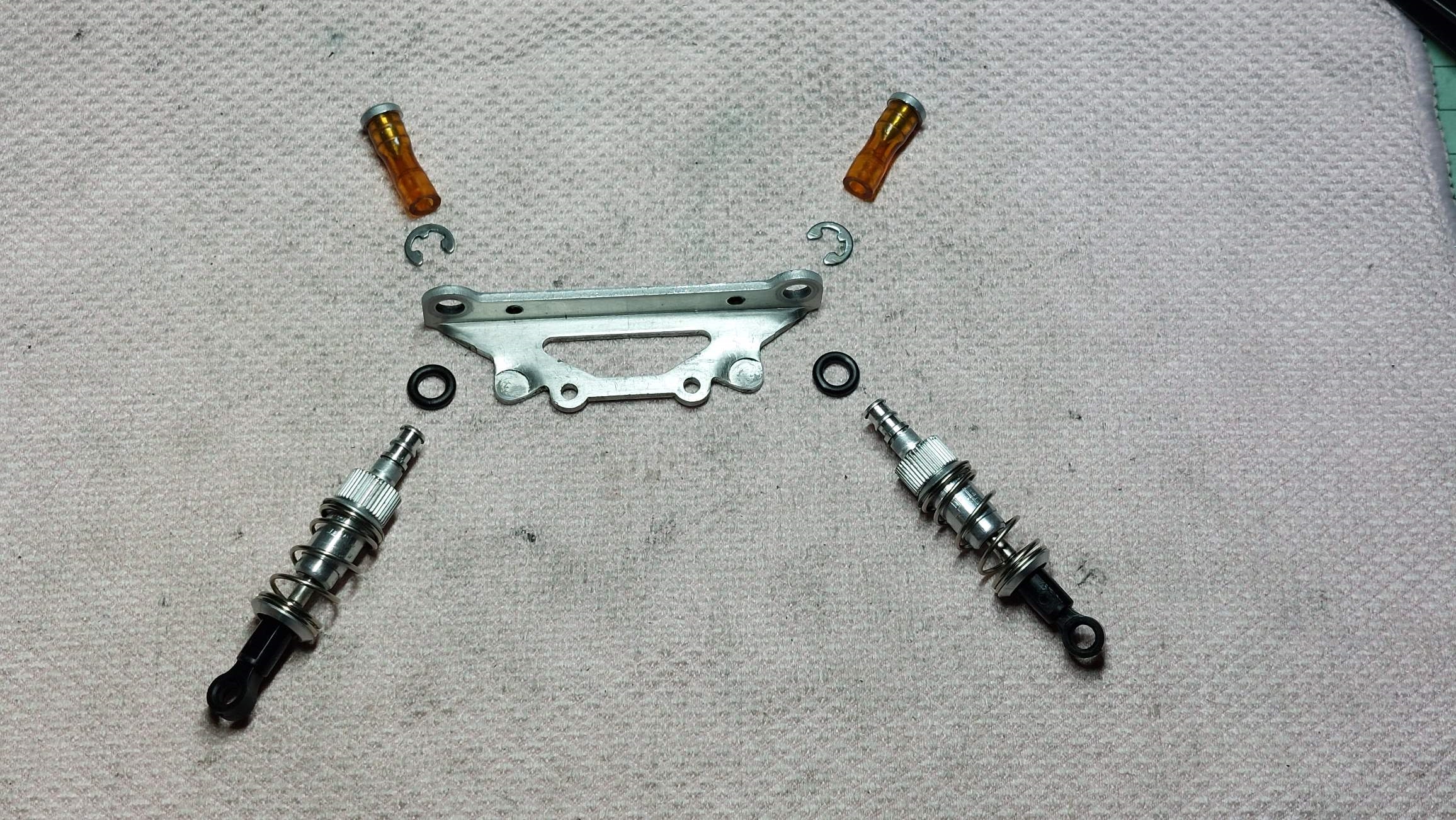

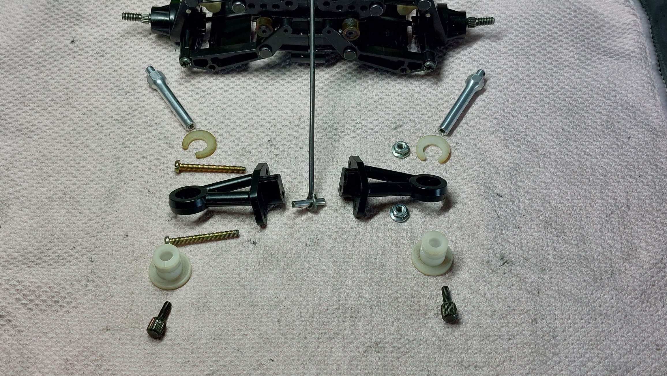

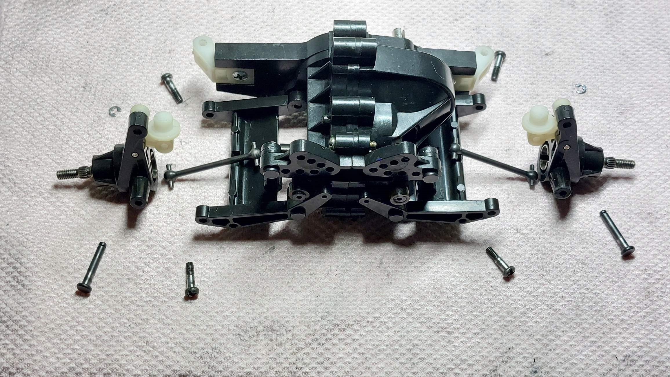

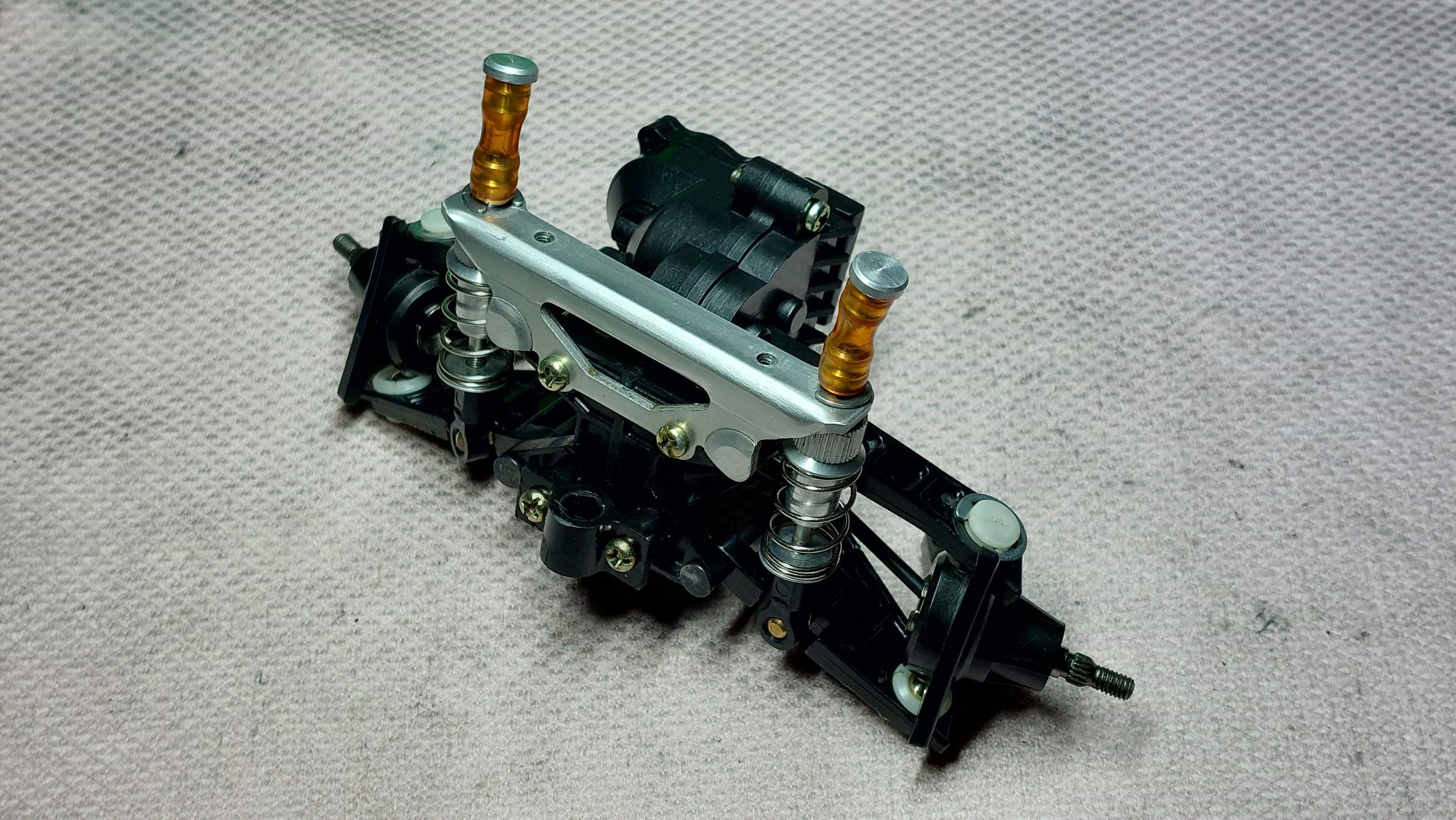

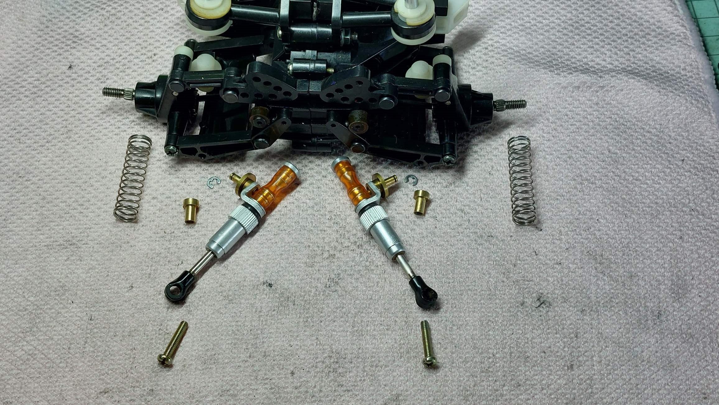

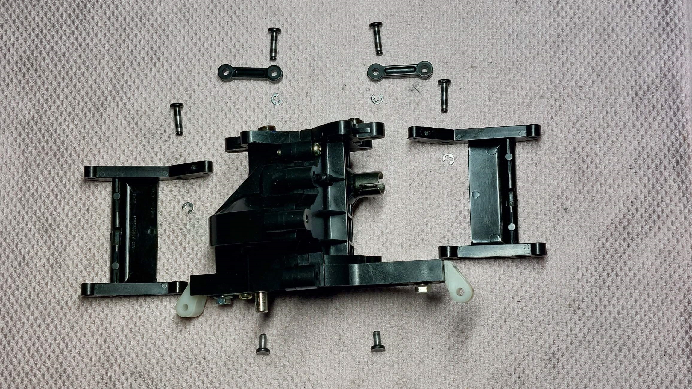

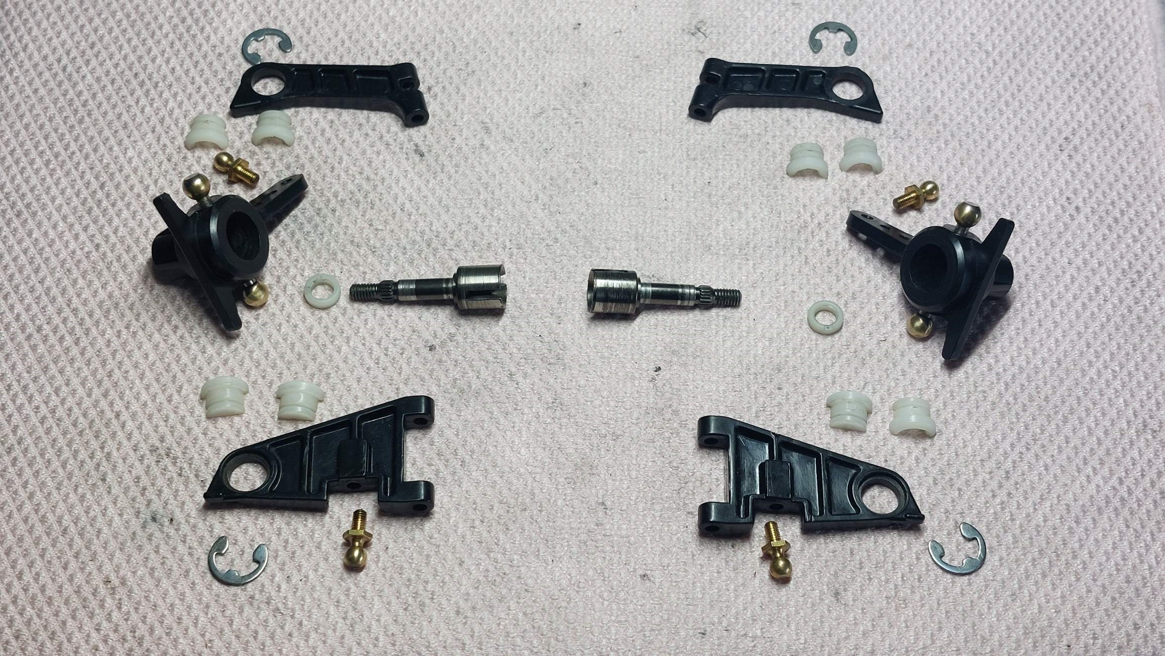

On continue avec cette fois le carter avant :]
On remarque de nouveau des amortisseurs avec un design unique. Et on fait connaissance avec les triangles avant bien faiblards. J'avais oublié de signaler, les accouplements de pont sont soutenus par des petits roulements 850 et il en résulte un guidage un peu branlant (pour comparer, ce sont des 1150 sur une TA01 et des 1680 sur l'Avante).
A+ pour la suite :blub:

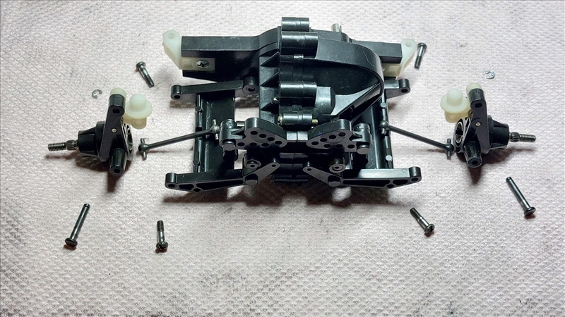

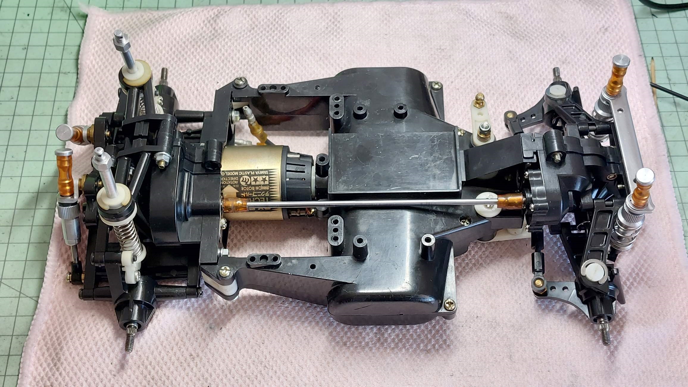

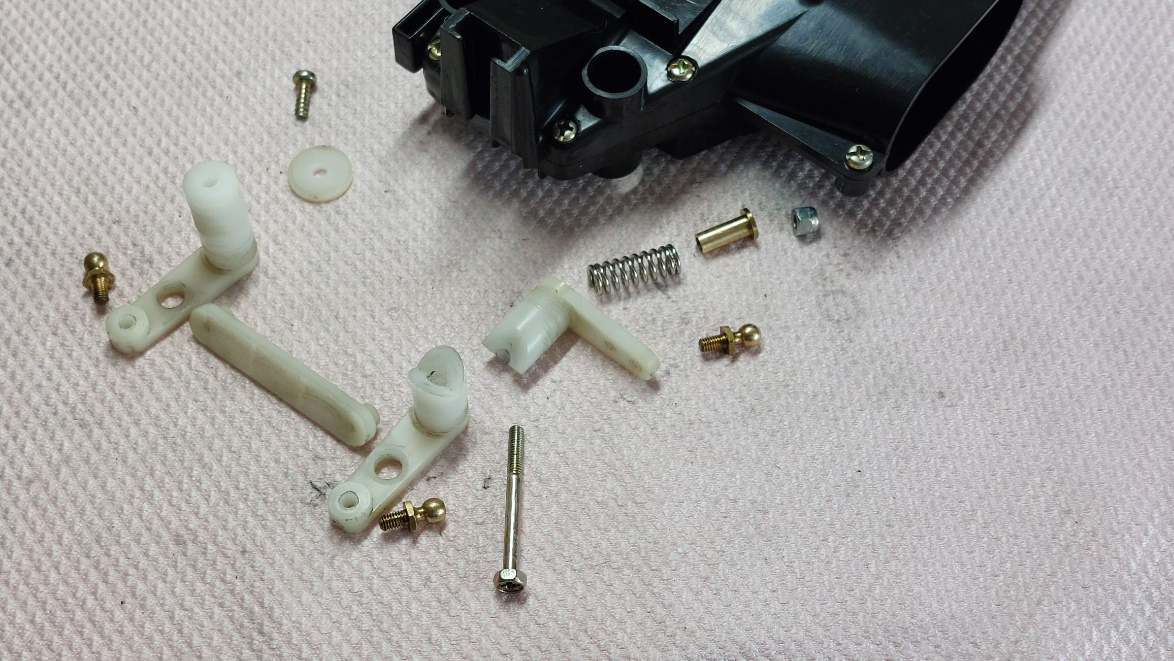

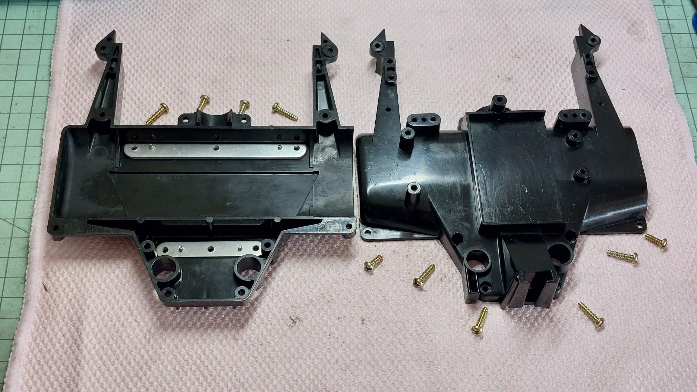

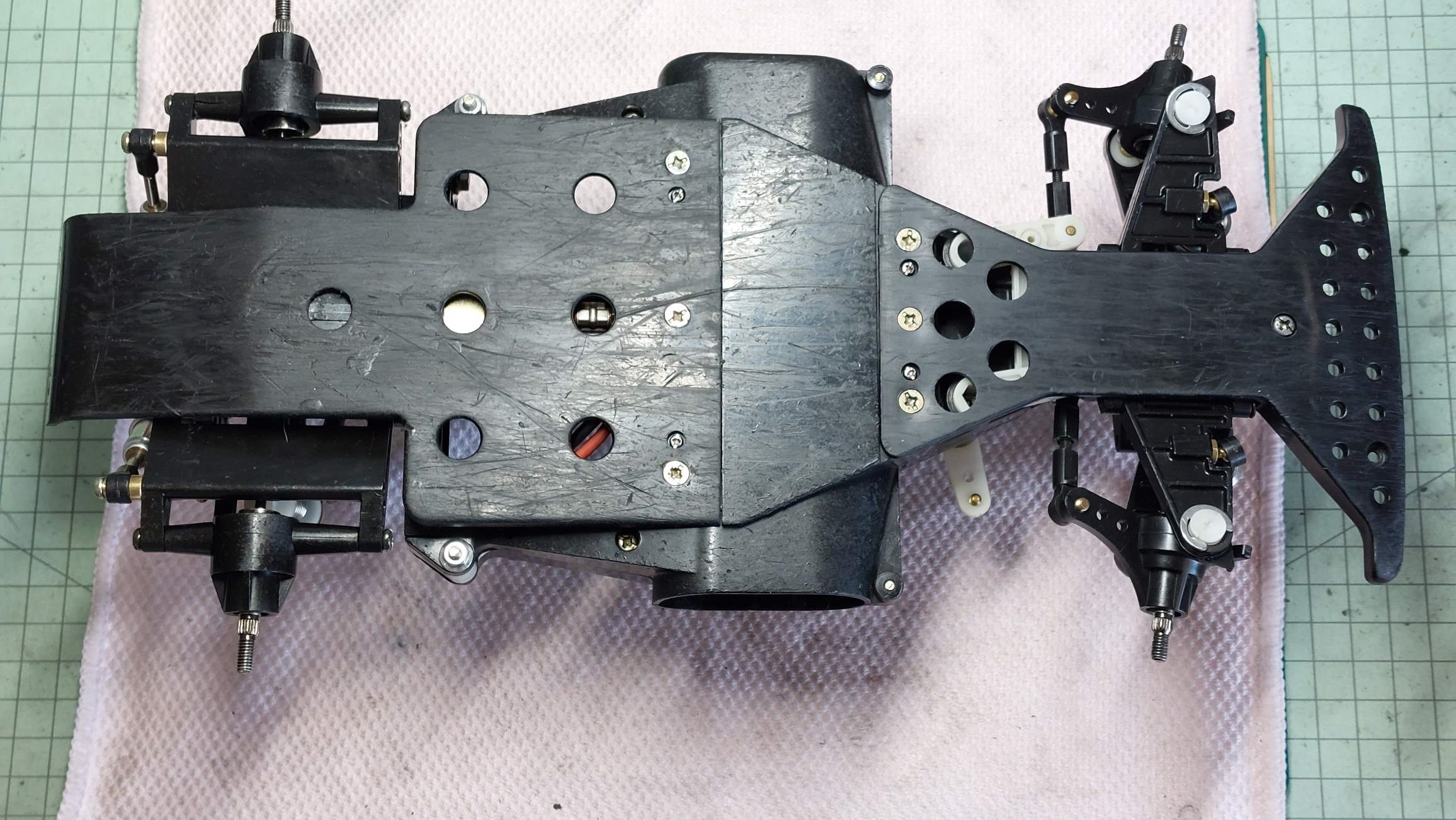

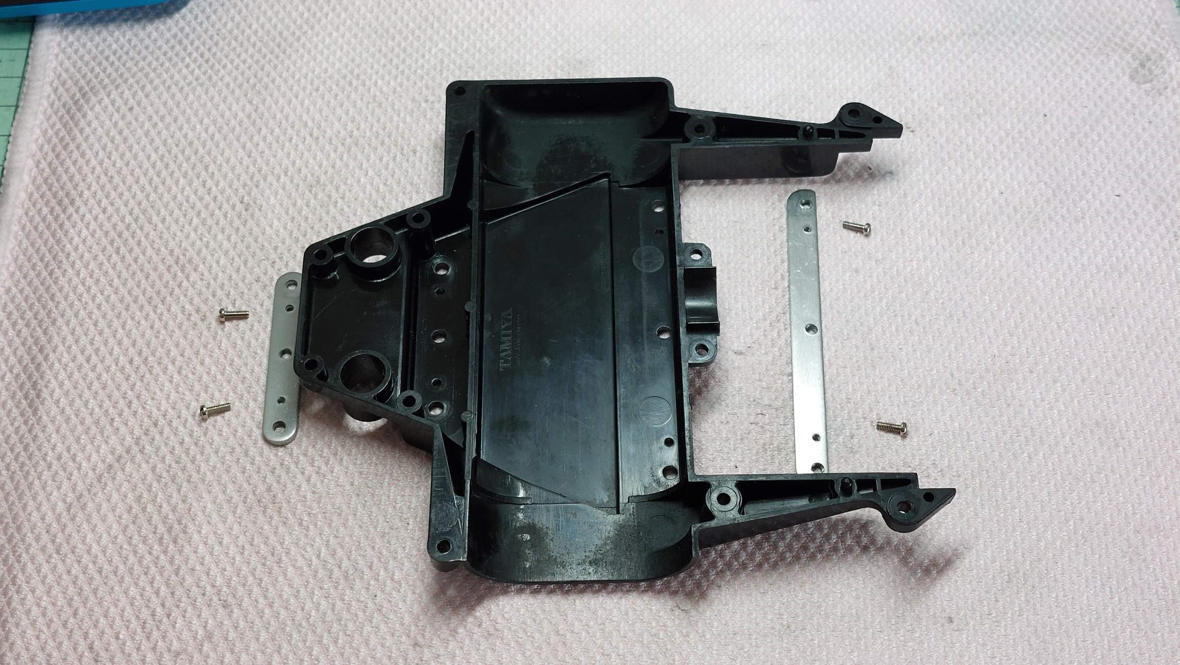

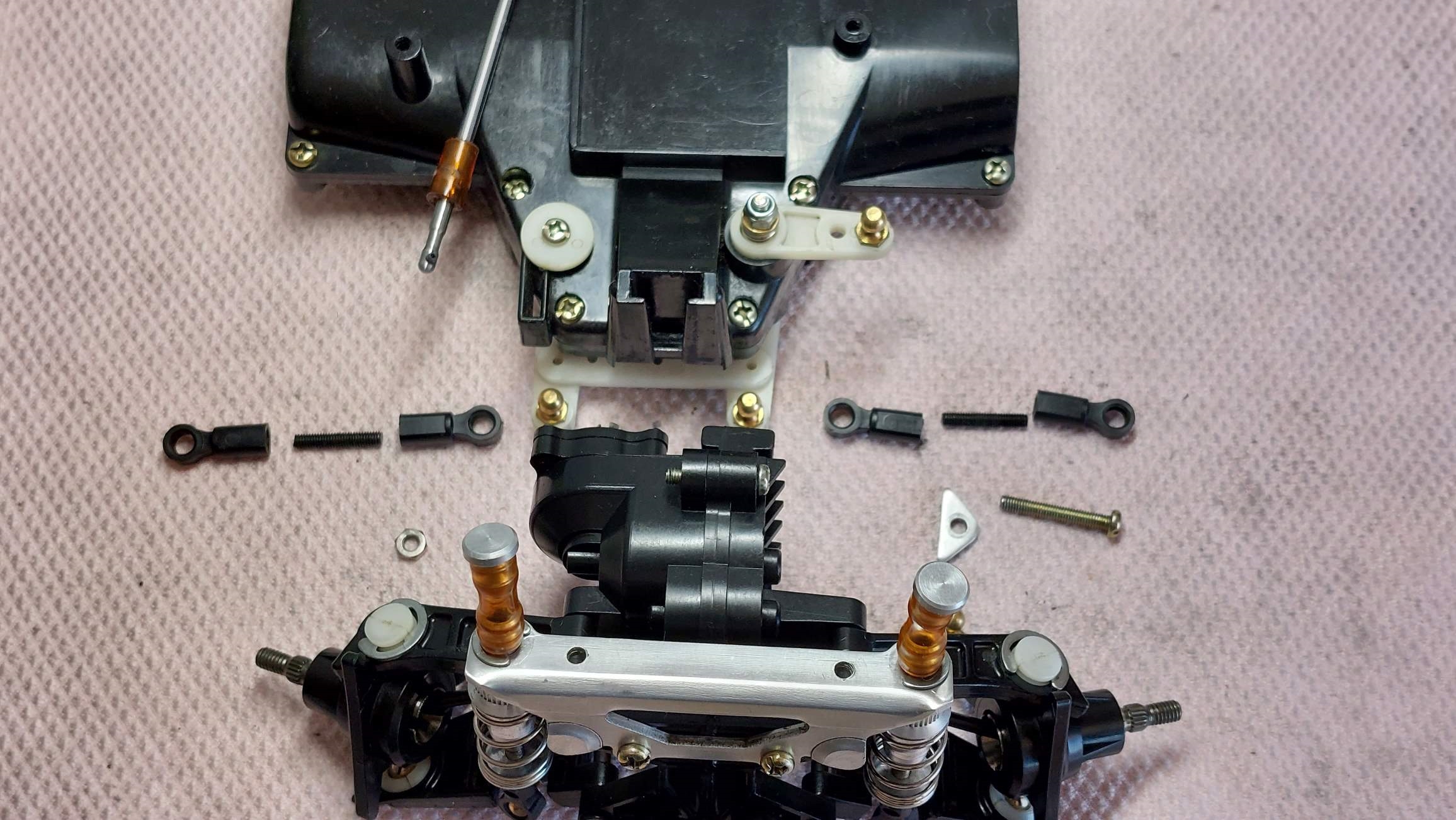

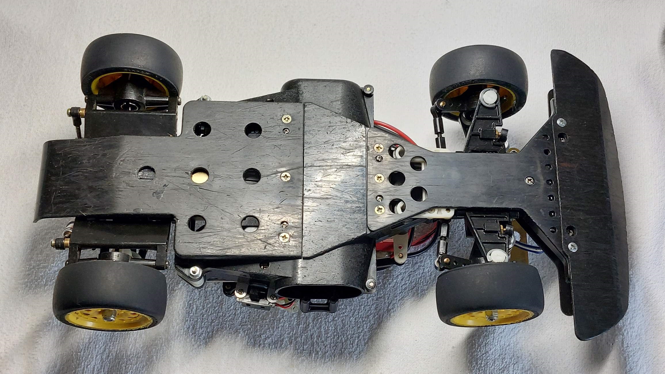

Et en avant pour le châssis :enconstruction:
Les espèces de lobes présents sur la partie dessous (et dessus) permettant de relier l'arrière avec la partie centrale, c'est hyper fragile :( Très très rare sans fêlure, voire même sans cassure :/
La direction avec sauve-servo intégré :malin1:

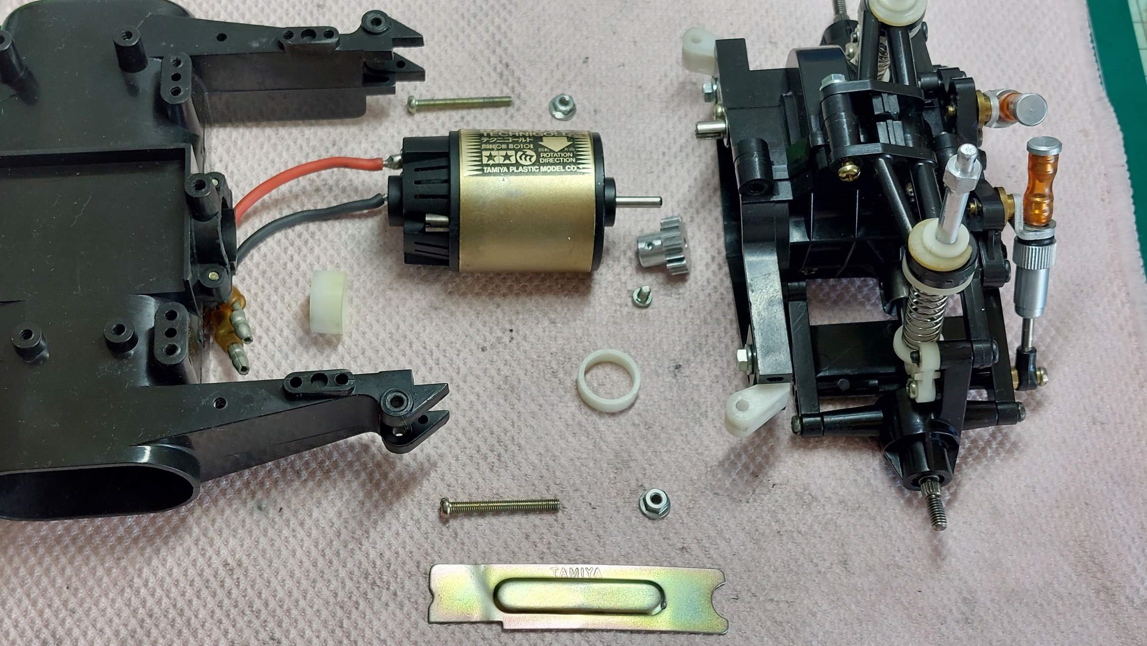

On relie la partie centrale et la partie arrière. Pris en sandwich, le fameux Technigold :coeur: Peut-être un peu trop puissant pour ce châssis. Il va sans dire que changer le moteur n'est pas aisé. J'avoue ne pas savoir si on peut mettre autre chose qu'un moteur de la famille des Techni??? (un 540 de base, je ne pense pas vu que la tête doit avoir une protubérance pour y attacher l'espèce d'anneau blanc). Ceux qui savent, n'hésitez pas ;-)
On peut opter pour un pignon de 16 (associé à une couronne 41) ou 18 (associé à une couronne 40). L'entredent est préréglé... J'ai opté pour 16 par défaut, n'ayant pas la couronne 40 :-/ Mon petit doigt me dit que cela ira bien assez vite :ange:
On relie l'avant avec la partie centrale, grâce entre autre à une encoche. Encore une particularité. Autre chose, on voit qu'il s'agit d'un cardan central à croisillons. Les versions d'après ont un cardan à tête plate (comme un tournevis quoi). On le verra sur la soeur de la P959, la Celica Gr.B (oups, j'ai teasé :malin1: )
Et voilà le châssis terminé. :!: dans cette position, on voit bien l'étiquette du Technigold, mais les fils moteurs sont très coincés... Il sera de bon aloi de trouver une autre position :grr:

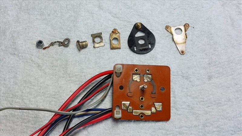

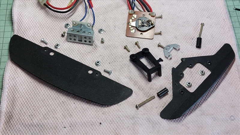

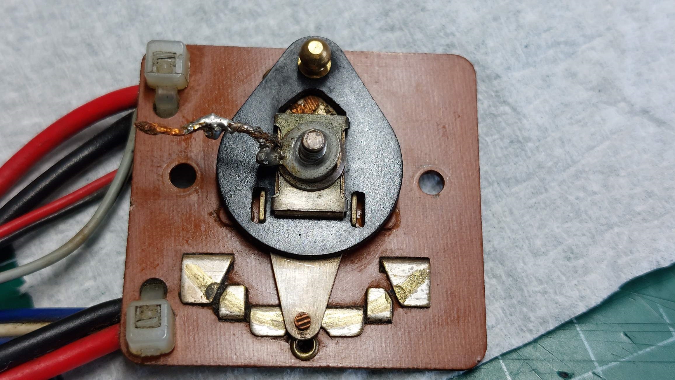

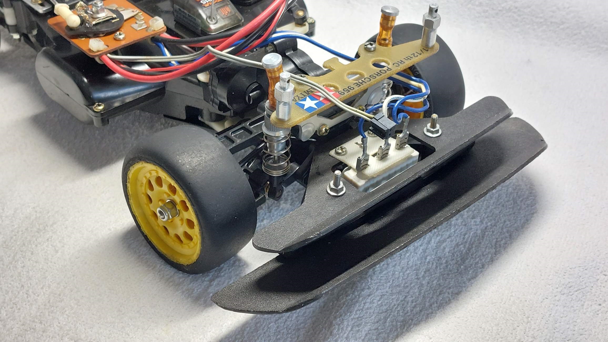

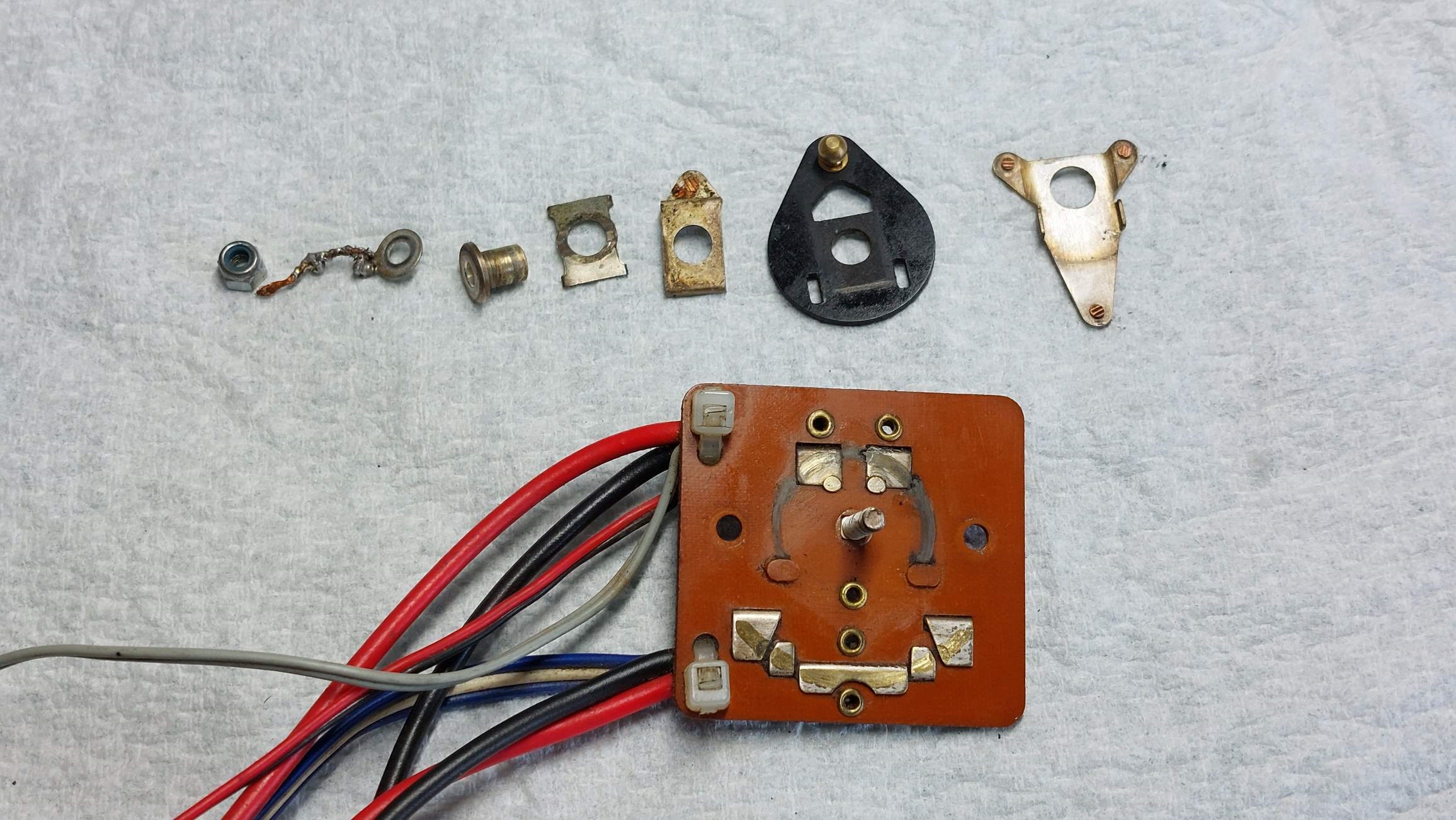

Le variateur mécanique, probablement unique (P959 / Celica Gr.B) car il a une prise supplémentaire pour alimenter... les phares :frime: Il n'est pas top, l'espèce de tresse est cassée (aucune idée de son utilité, les modèles ultérieurs n'en possèdent plus). J'ai mis une tresse de charbon (une photo après réparation viendra plus tard).

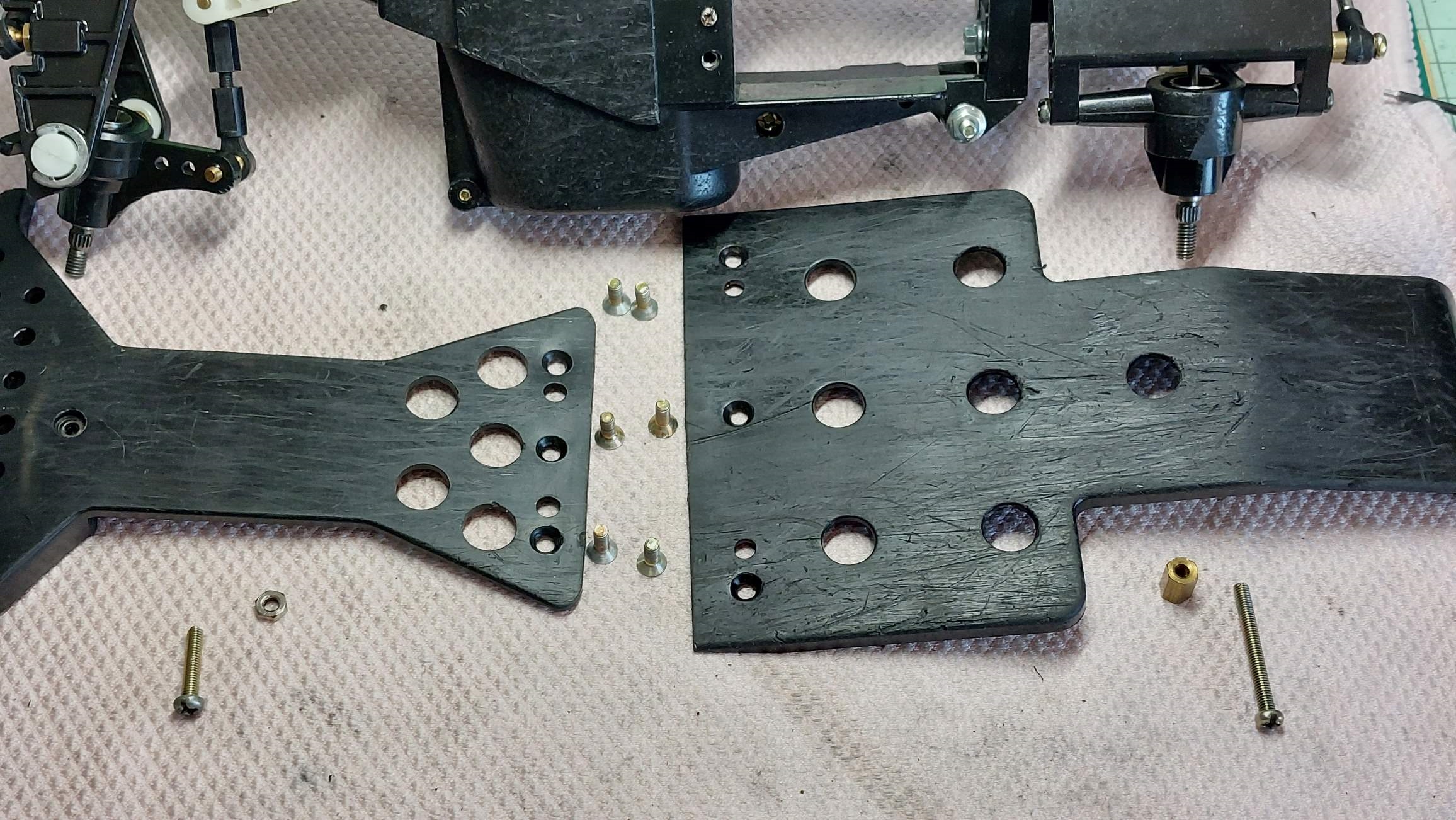

Là, ce sont les protections châssis qu'on installe. On voit bien l'usure.

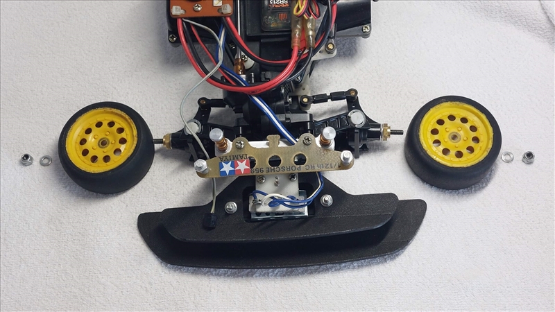

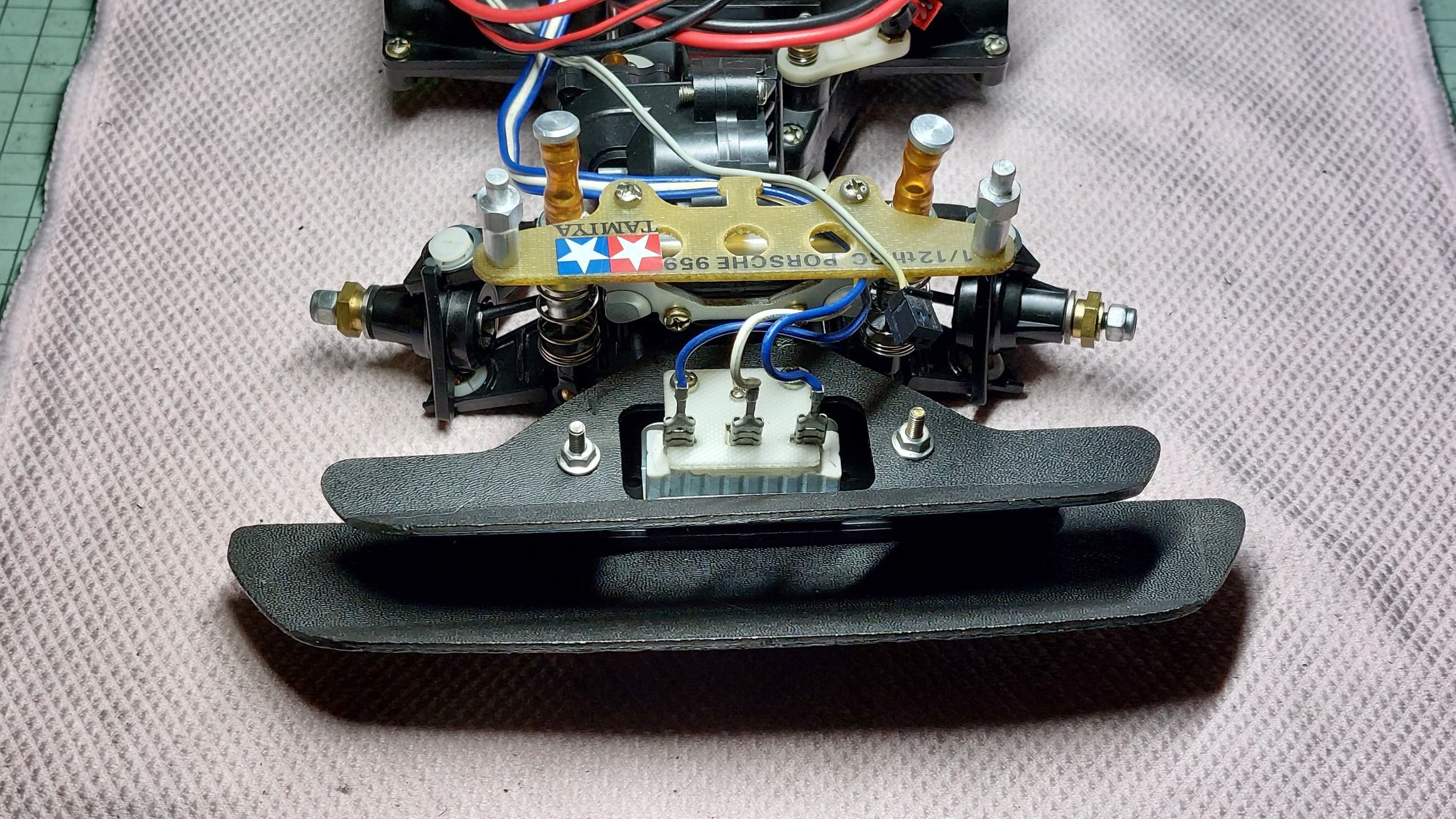

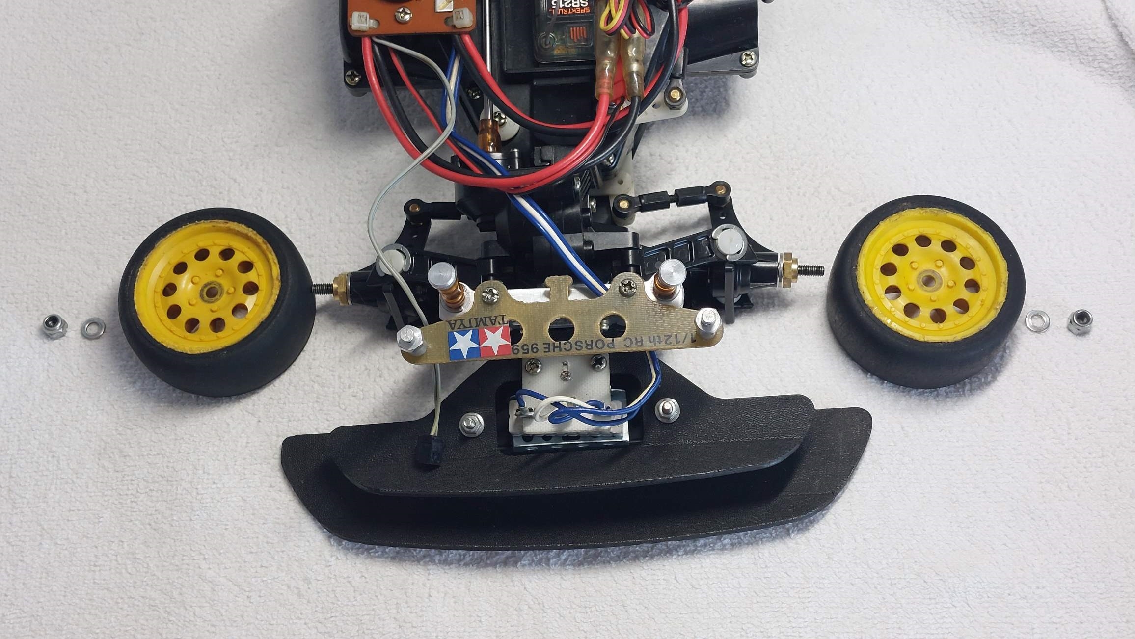

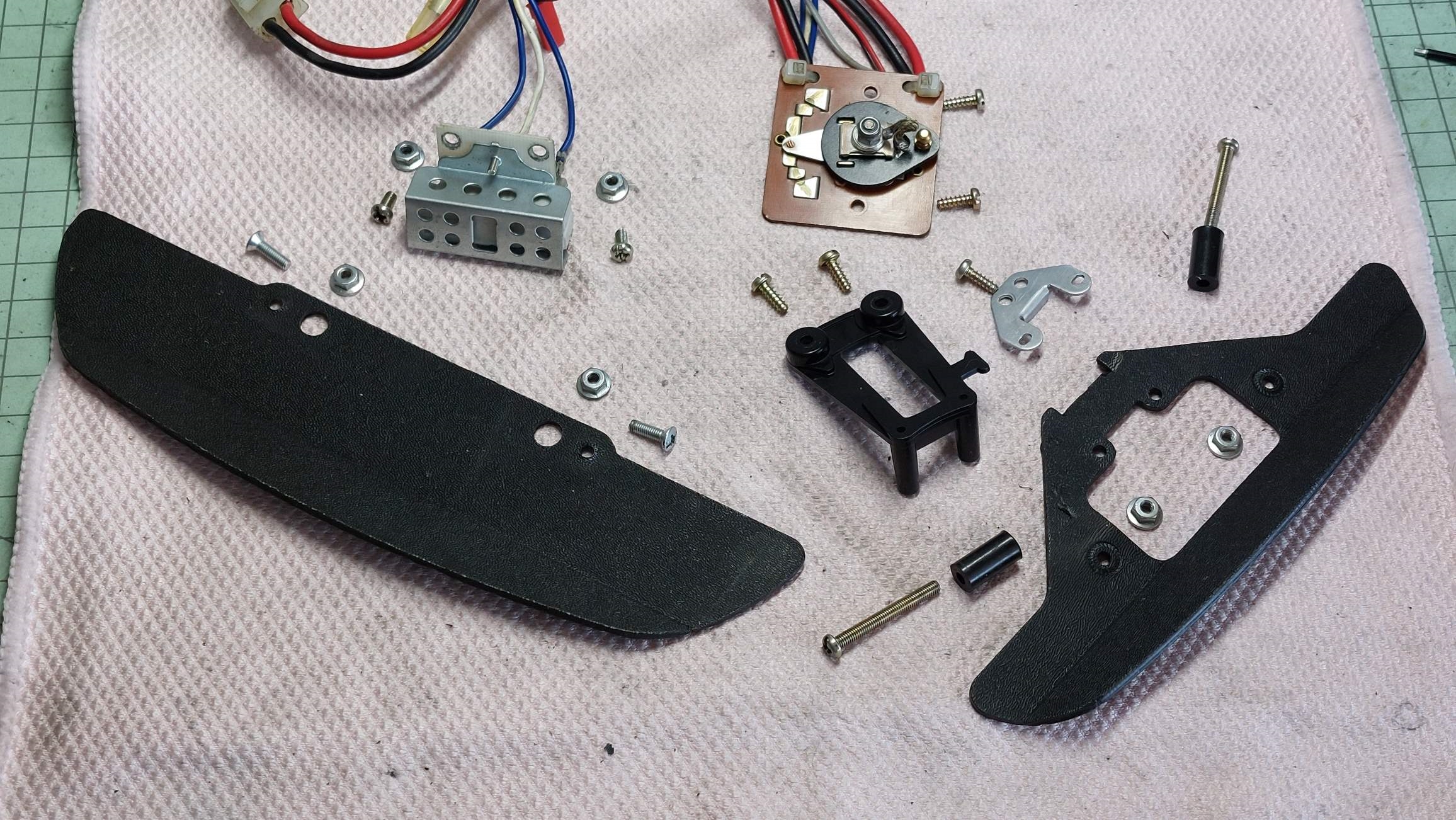

La résistance, le variateur nettoyé et réparé, les pare-chocs/protection avant et la fixation d'accu.

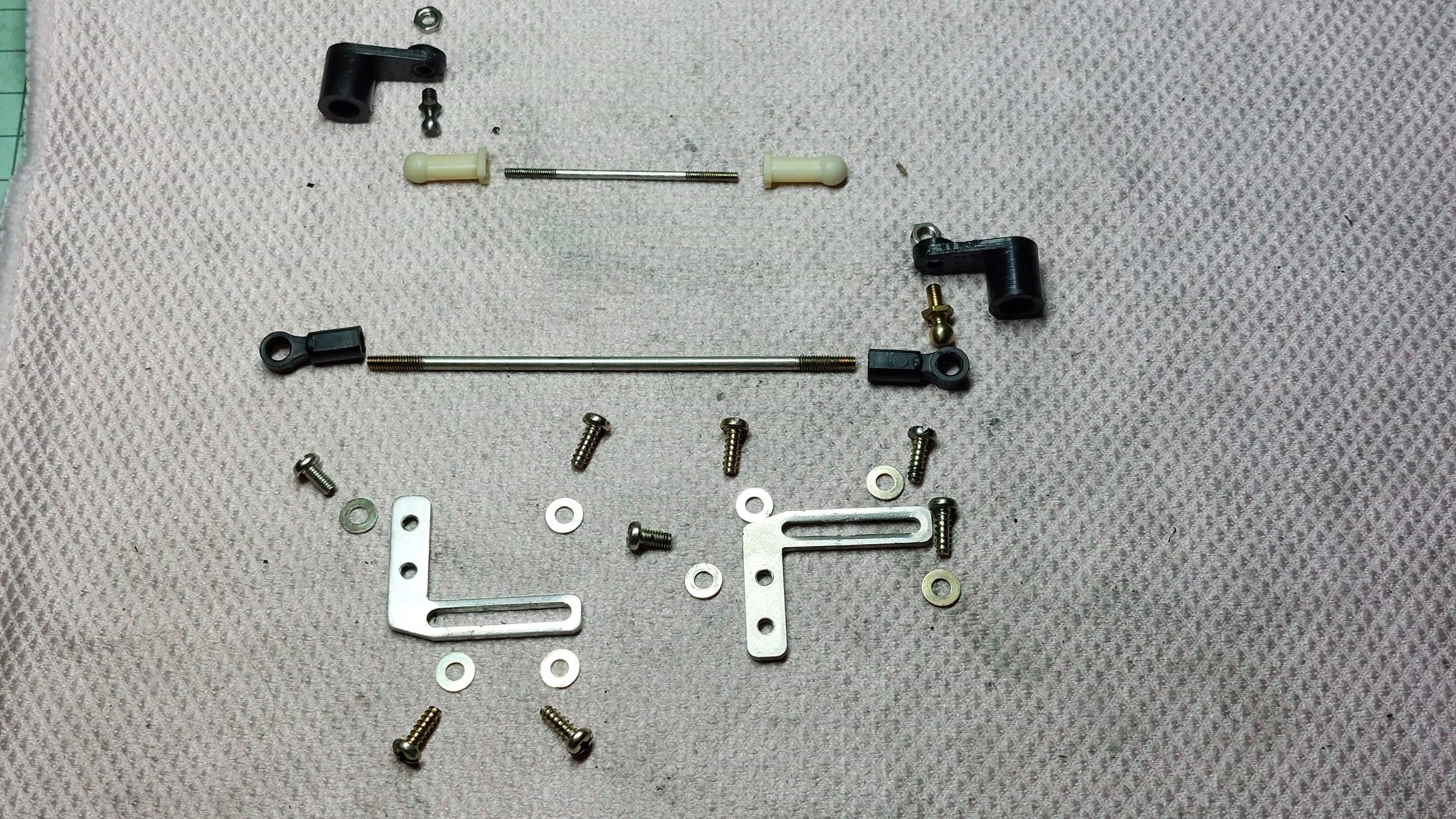

Les supports pour les 2 servos et les tringleries associées.
Et, je suppose, une espèce de protection pour éviter que les fils (ou les doigts) touchent le moteur ? Cela "rigidifie" un poil le châssis.

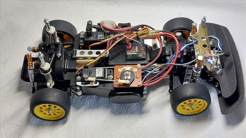

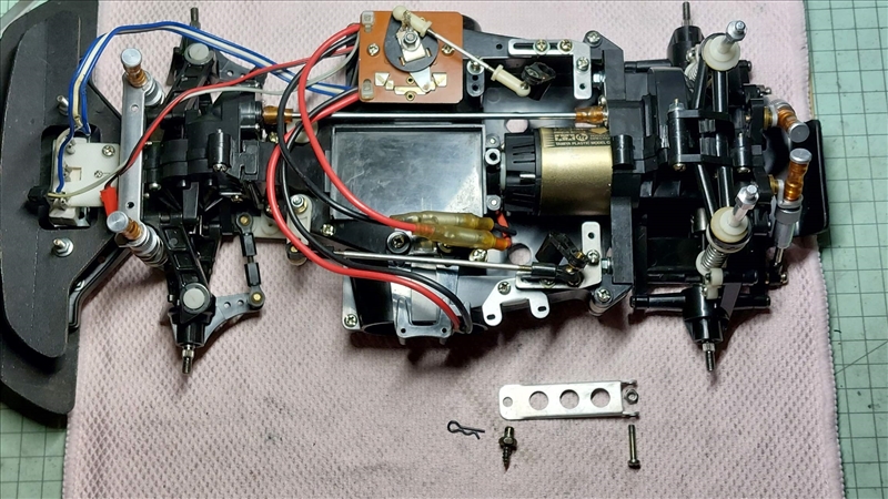

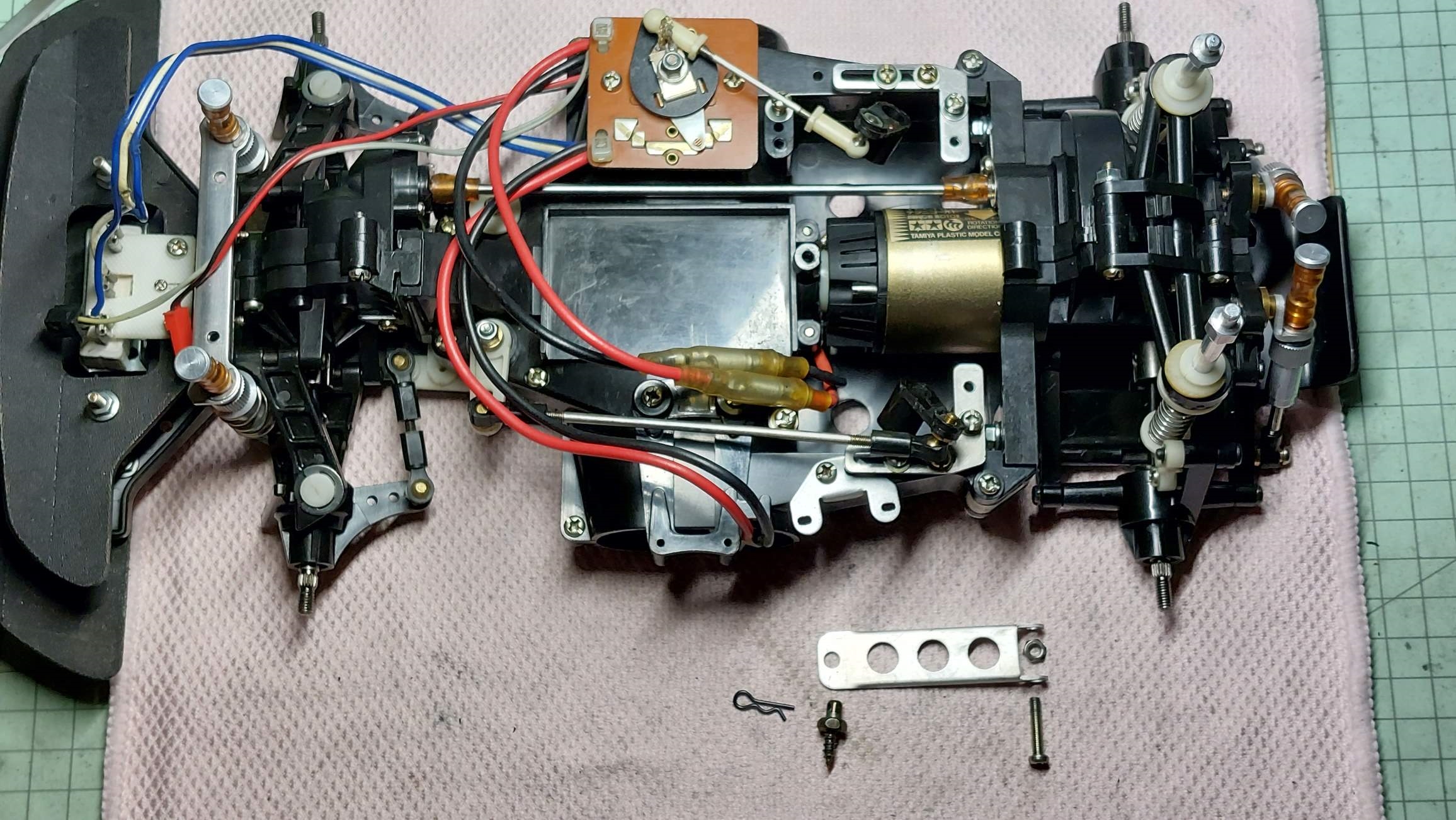

Finalisation du châssis et installation électronique

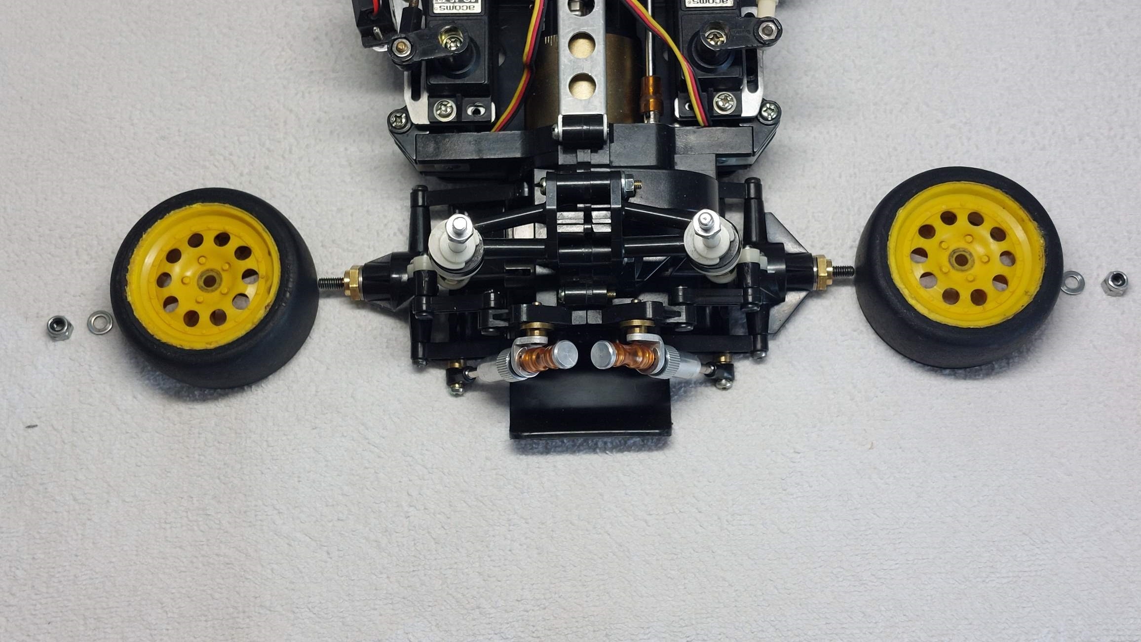

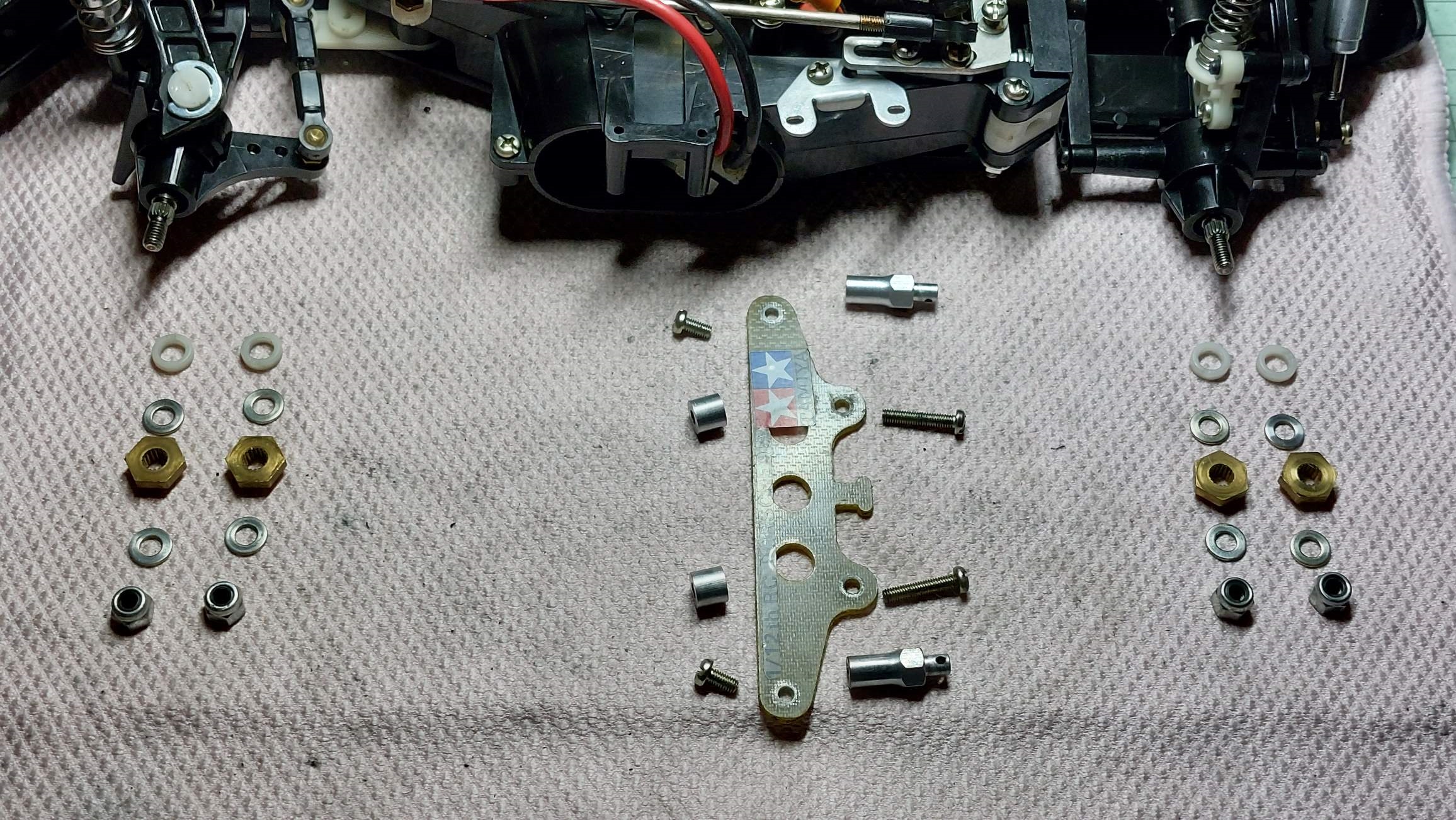

Une plaque en ce qui ressemble à du FRP qui porte les supports de carrosserie et installation des hexagones de roues.
Une fois installé. :!: J'ai pris en photo avec les hexa dans le mauvais sens. C'est évidemment corrigé plus tard :ange:

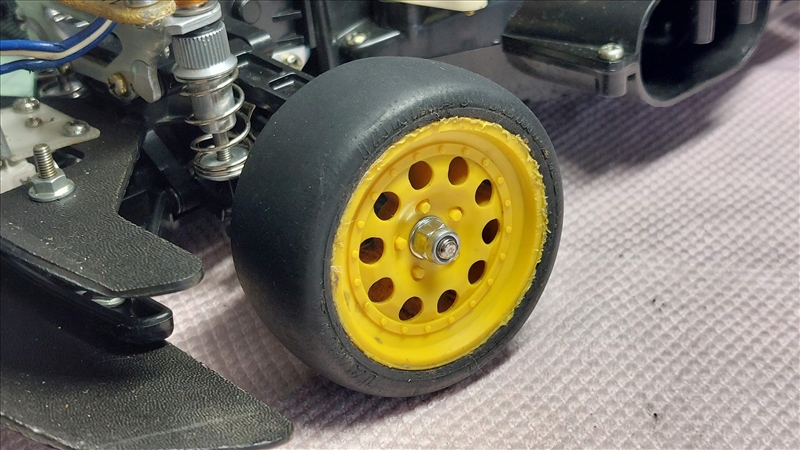

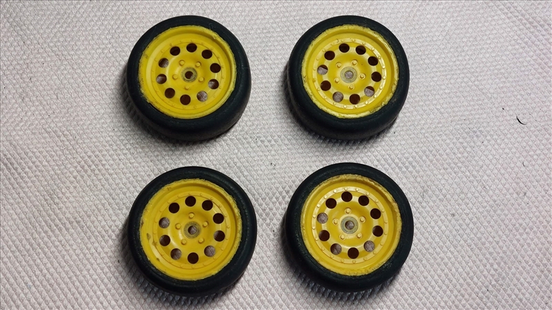

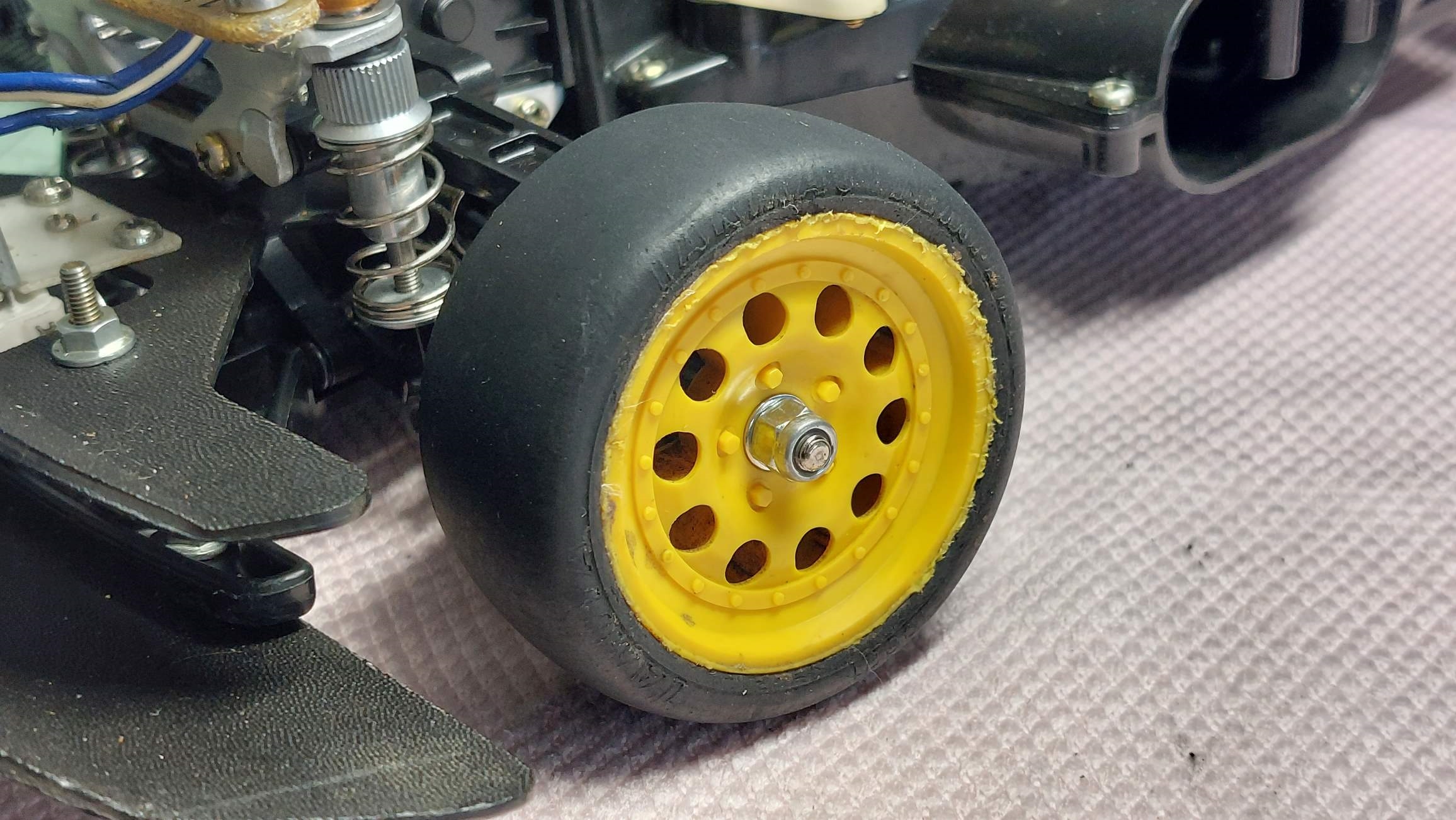

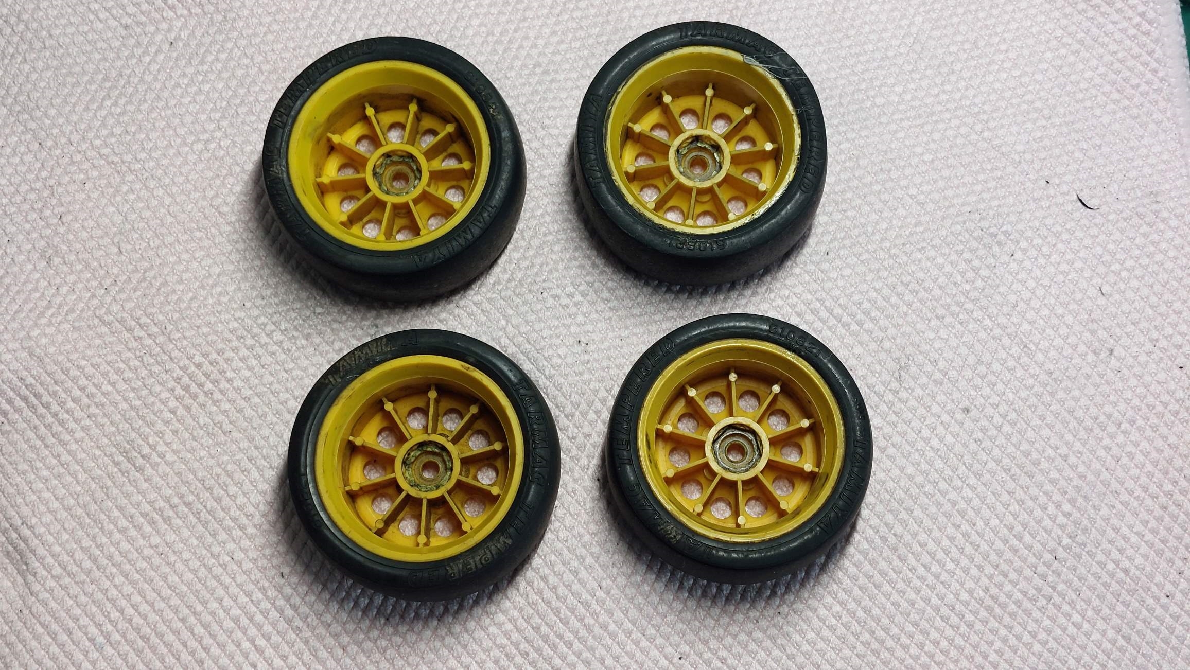

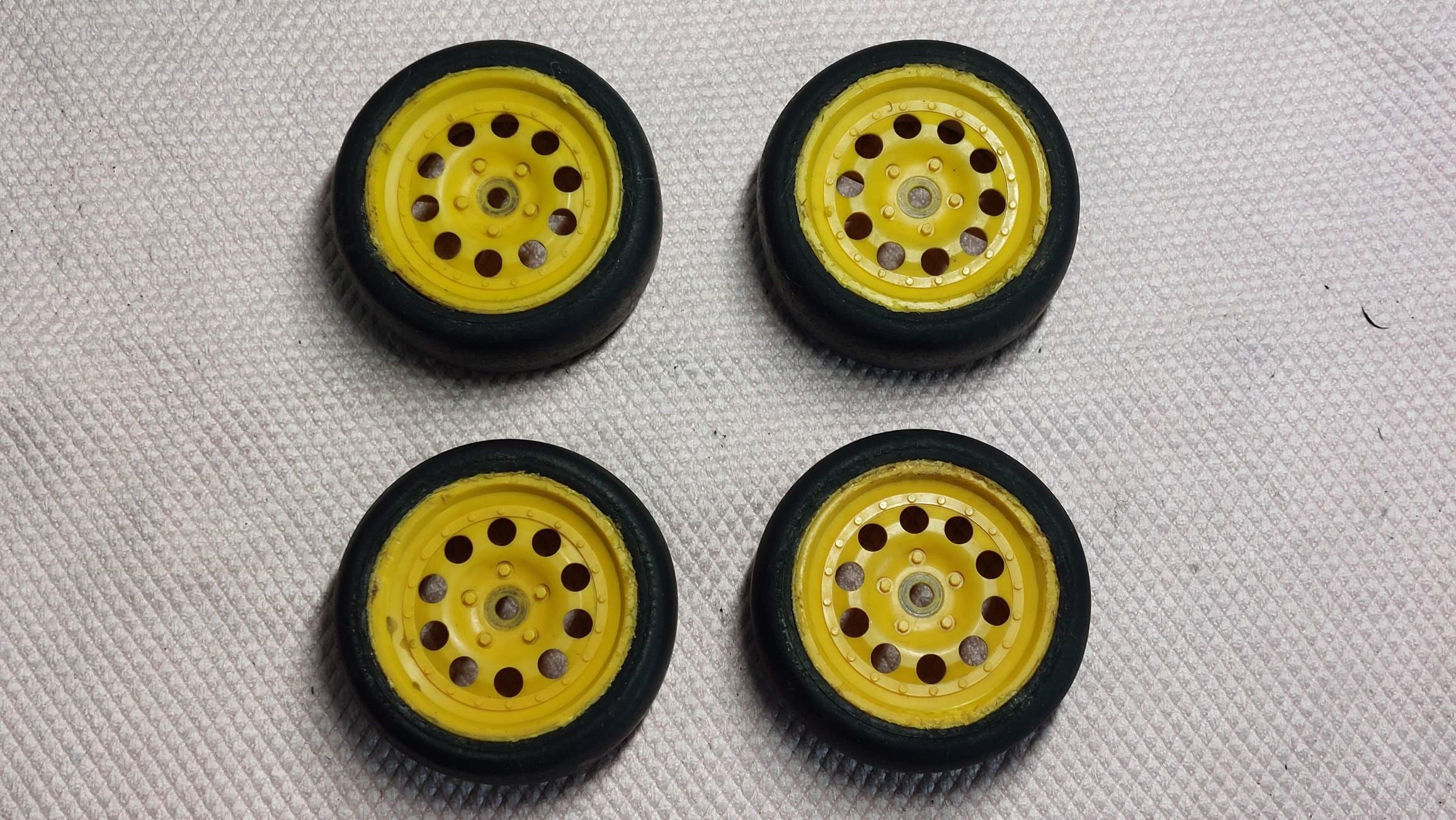

pneus slick et les jantes (qui n'ont absolument rien à voir avec la voiture à l'échelle 1 :( ). Elles ne sont plus de première jeunesse. Etant donné qu'un set neuf vaut dans les 200€, ça ira :]
Une fois en place

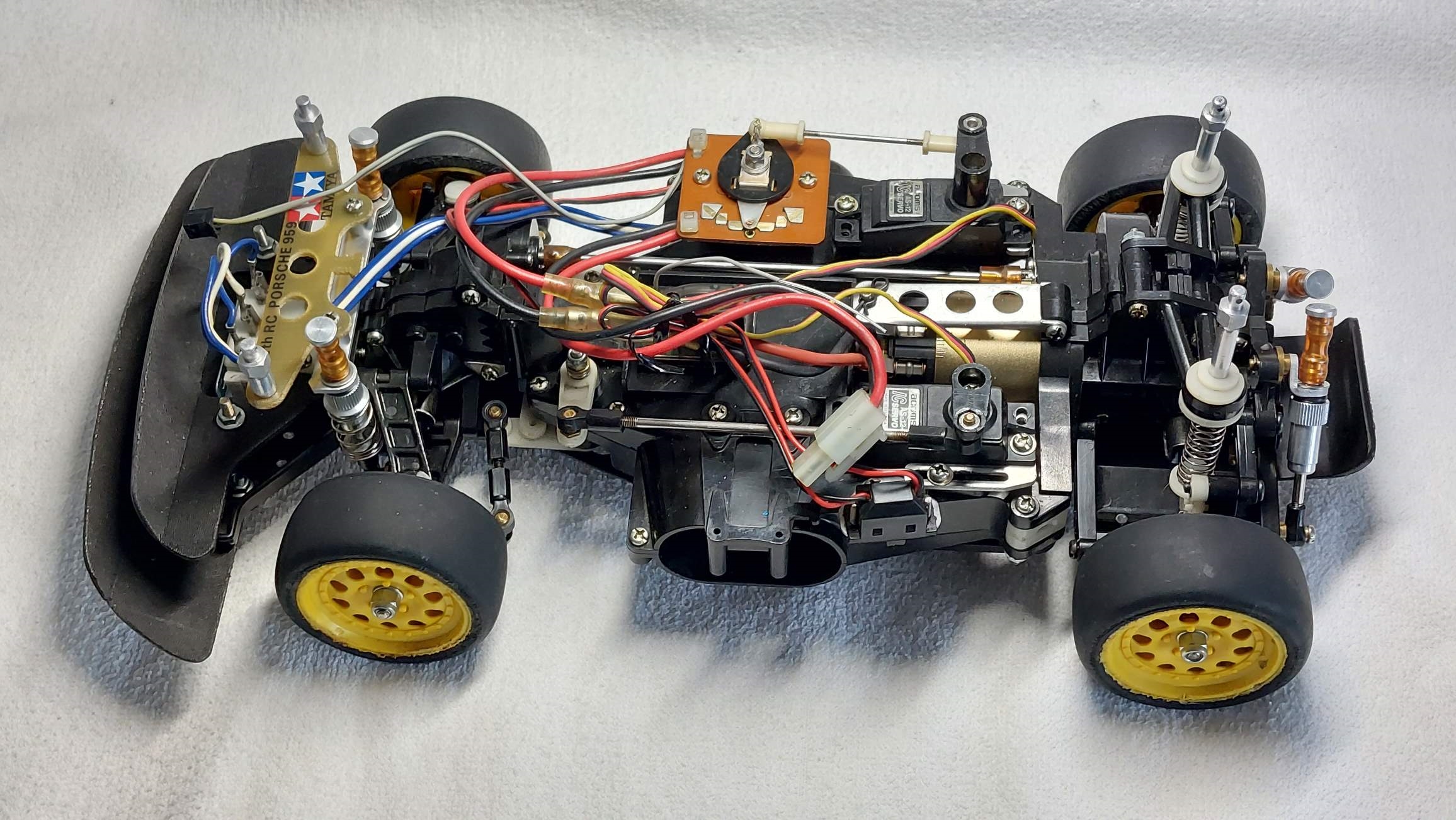

Et une sorte de marche autour (walkaround) une fois tout installé et avec l'électronique en place pour tester le bon fonctionnement de l'ensemble. Il y a beaucoup de câbles 8/

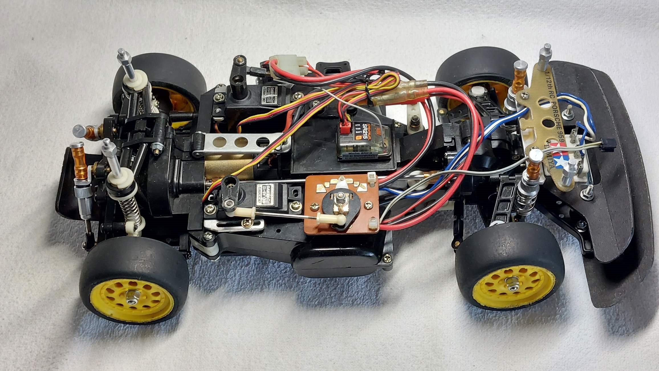

Re: Tamiya Porsche 959 58059 (1986)

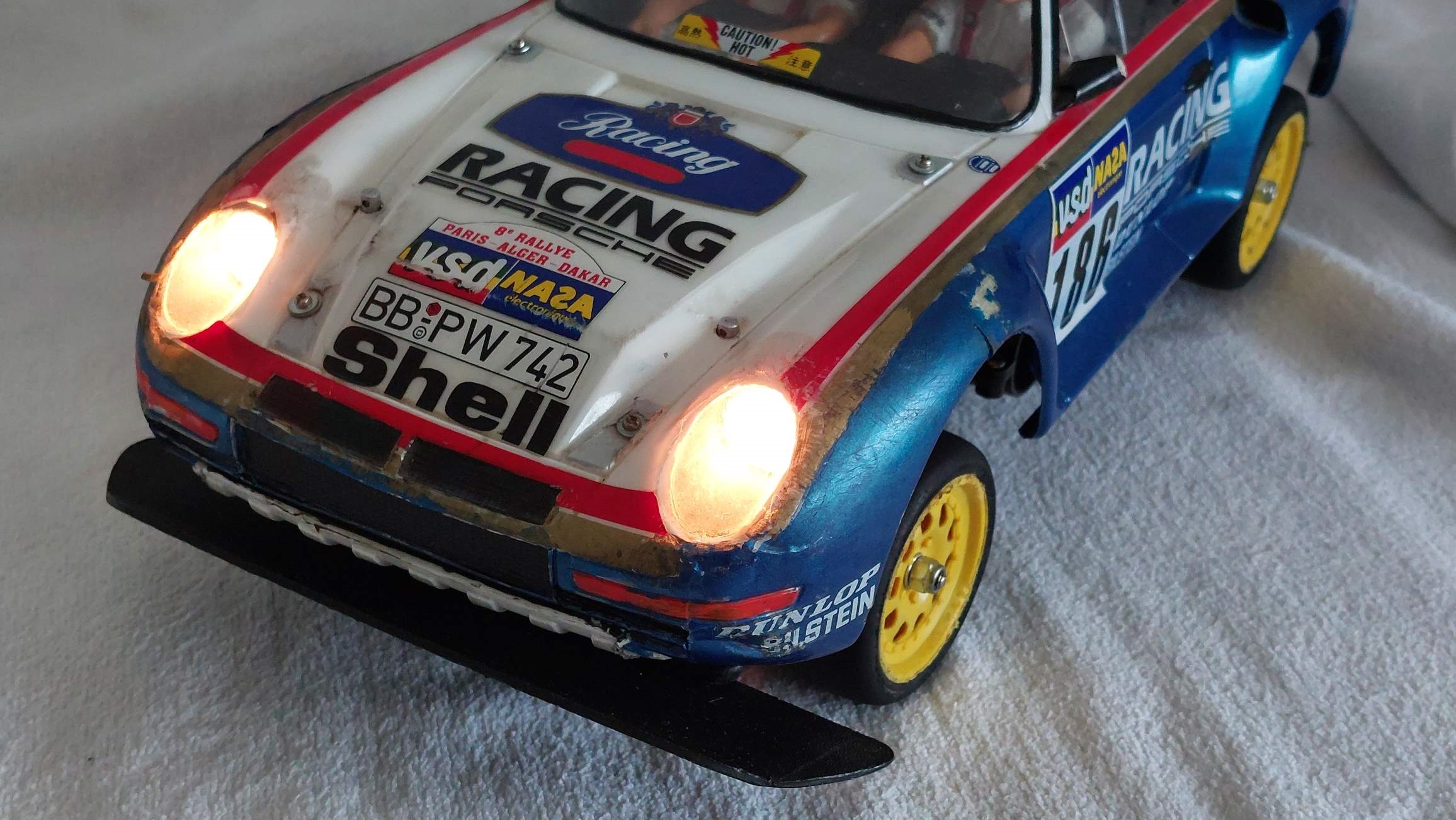

Bon j'ai repris 2 photos pour bien montrer le bon sens des hexagones de roues. J'ai aussi changé une fusée arrière et des croissants plus blanc dans le support d'amortisseurs (les anciens étaient plutôt beiges et pas raccord).

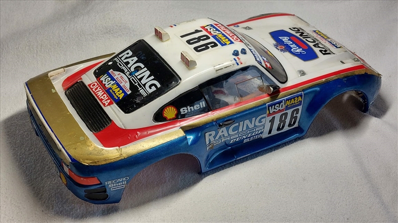

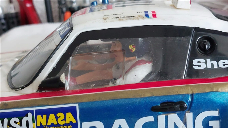

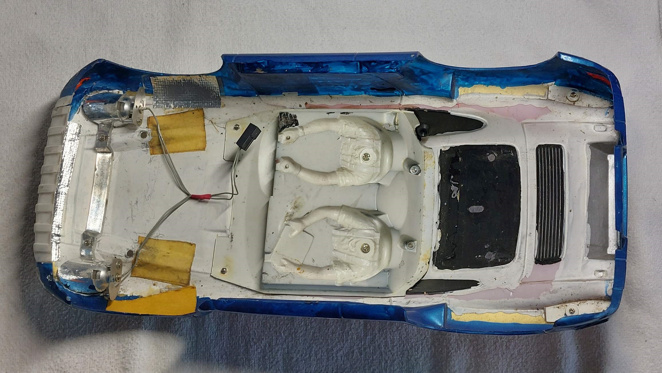

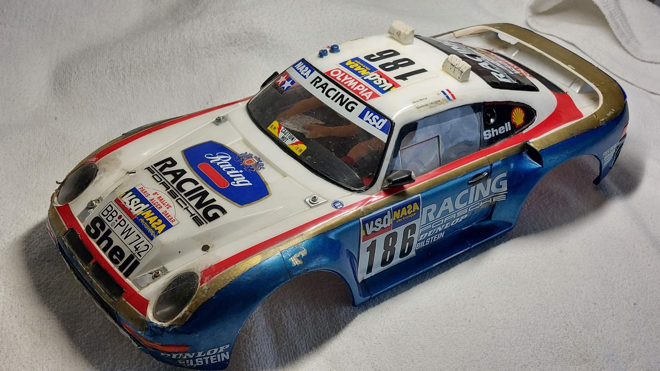

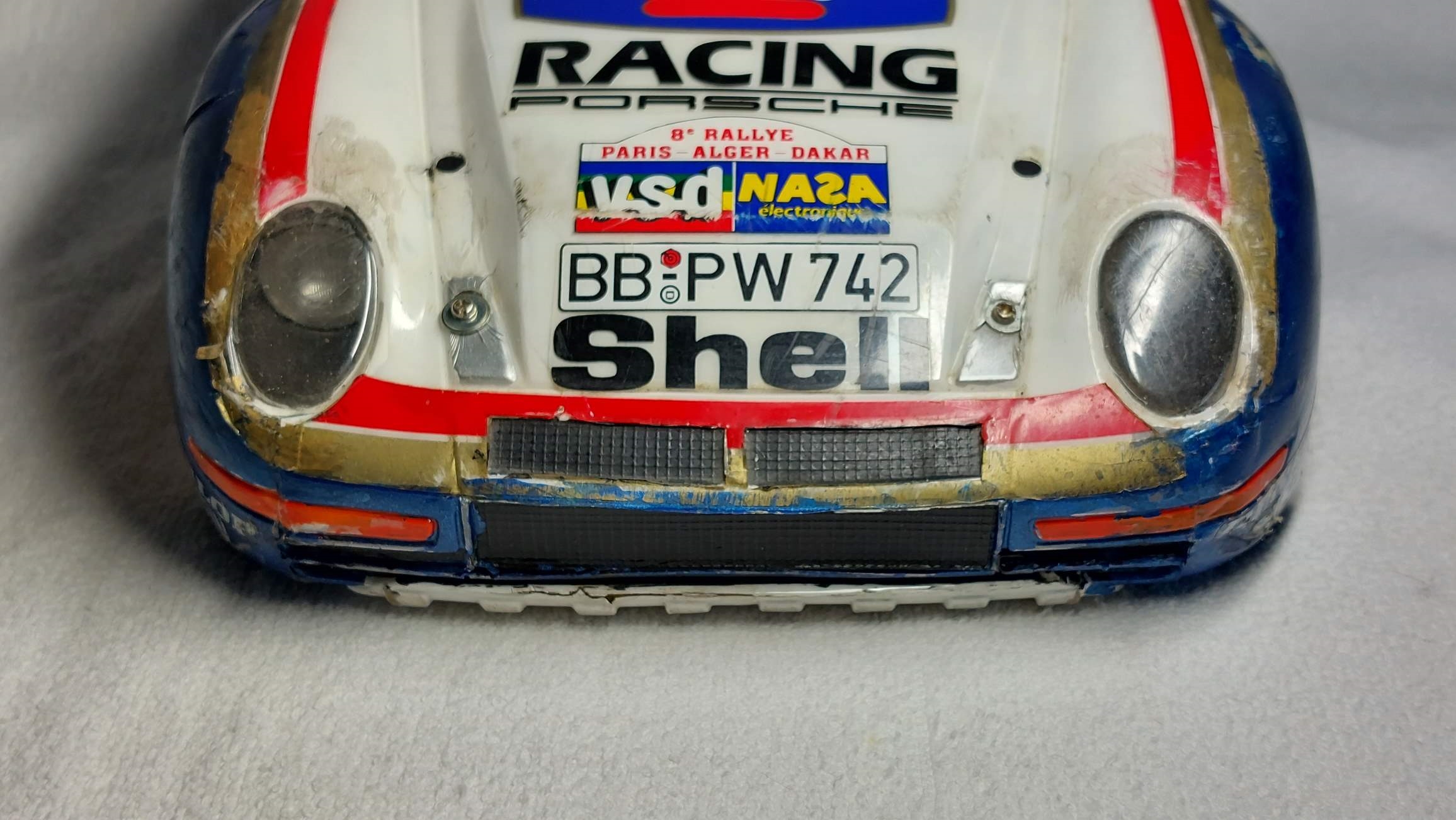

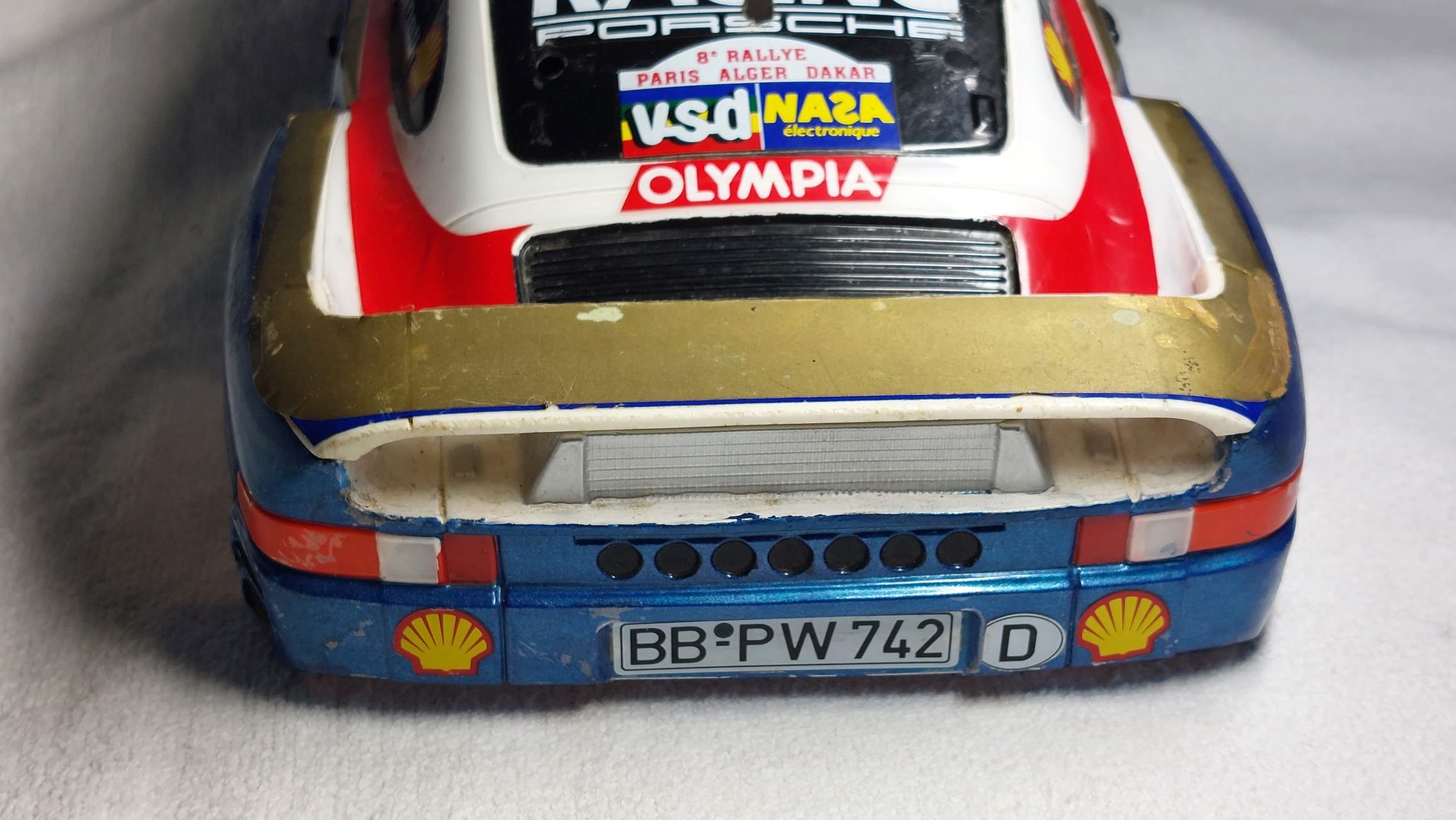

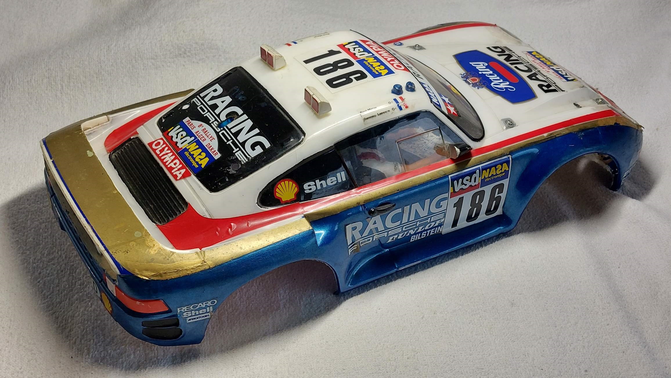

La carrosserie a du vécu, mais, au regard de sa fragilité extrême, est pas si mal. Un set d'autocollant neuf (MCI) et ça pourrait aller. Je laisserais ça au futur propriétaire :ange:
A noter que rien que l'enlever et la remettre est une sorte de challenge. La lèvre avant (ultra fine) s'insère entre le gros pare-chocs et le petit pare-chocs. Il faut vraiment être précautionneux :]
Les phares fonctionnent 8|
