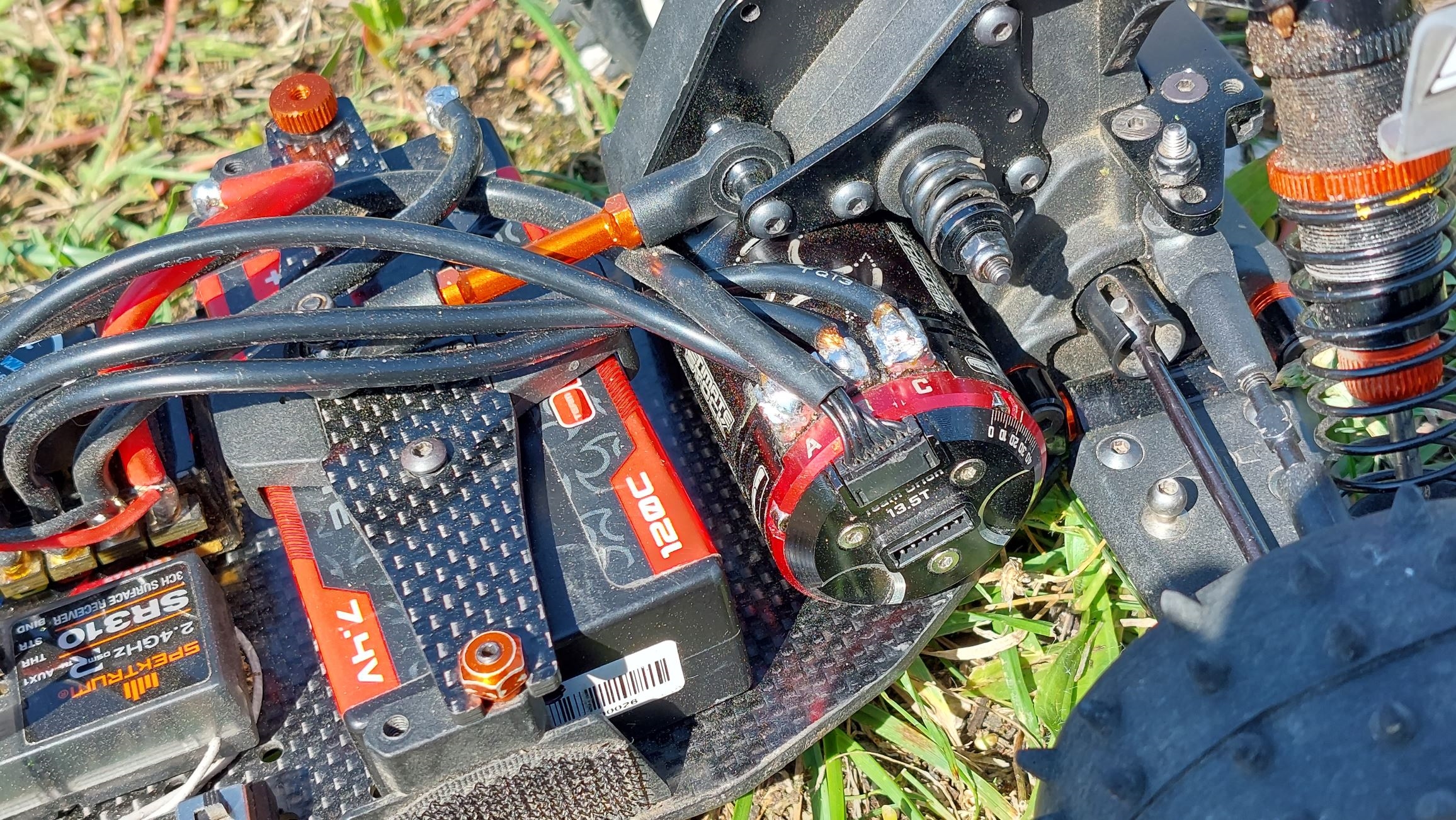

Rapport : 28/78 (48dp), ça passe juste juste. Mettre la couronne 70.

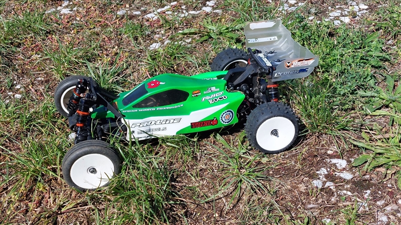

Pour la petite histoire, je suis tombé sur un lot usagé et pas cher de deux D216. Ce n'était pas dans mes projets principaux de faire rouler cette voiture, mais après la descente aux enfers du XRAY XB2 sur le terrain où batifole mes voitures, j'ai décidé de le mettre en haut de la pile pour comparer. A pneus égaux, le D216 est bien plus facile. Il sous-vire même un poil. Il se rapproche cependant du comportement idéal (à mes yeux), on peut le balancer et contrôler la légère glisse. Agréablement surpris.

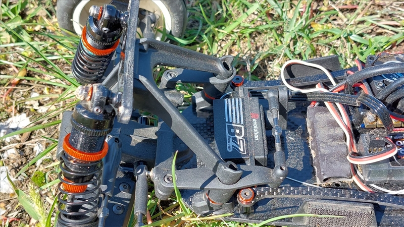

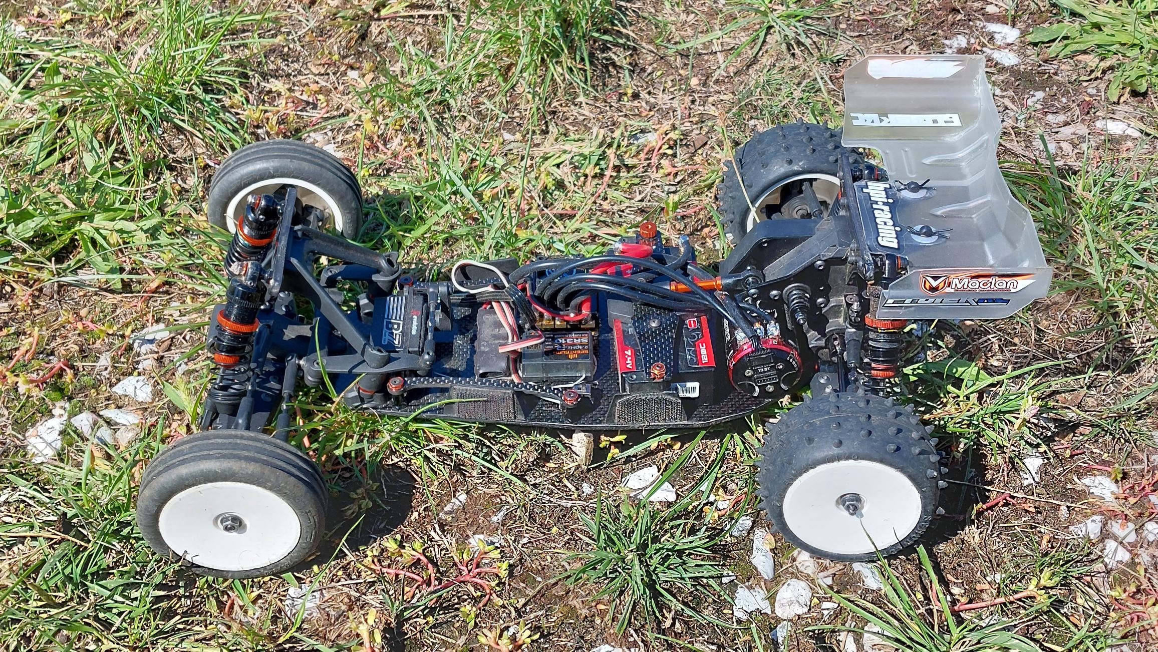

A noter que cet engin possède des réglages de répartition de masse à n'en plus finir. Servo sens de la marche ou non, accu transversal (qu'on peut avancer ou reculer) ou longitudinal, variateur qu'on peut fixer sur la protection de la couronne au même niveau que le moteur
Comme on peut le voir sur les images, je suis resté plutôt classique.
Il me reste à trouver une nouvelle carro, le vert et le blanc n'étant pas idéal dans un champ de vache
La fixation des roues avec la goupille qui n'est pas fixe. Il faut être ultra attentif lors du démontage, surtout sur le terrain. On regrettera aussi la l'absence d'une baignoire; je n'ose imaginer 5 minutes sur un terrain humide
