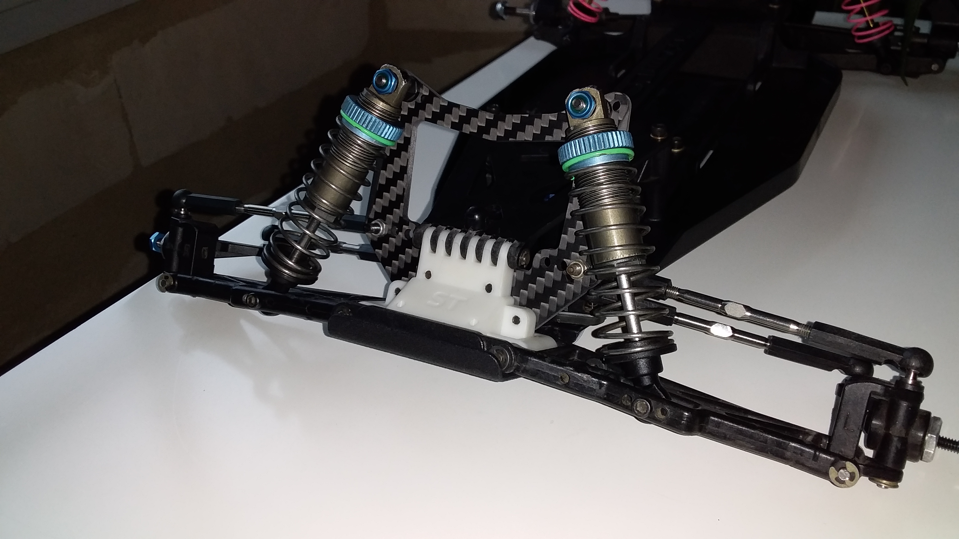

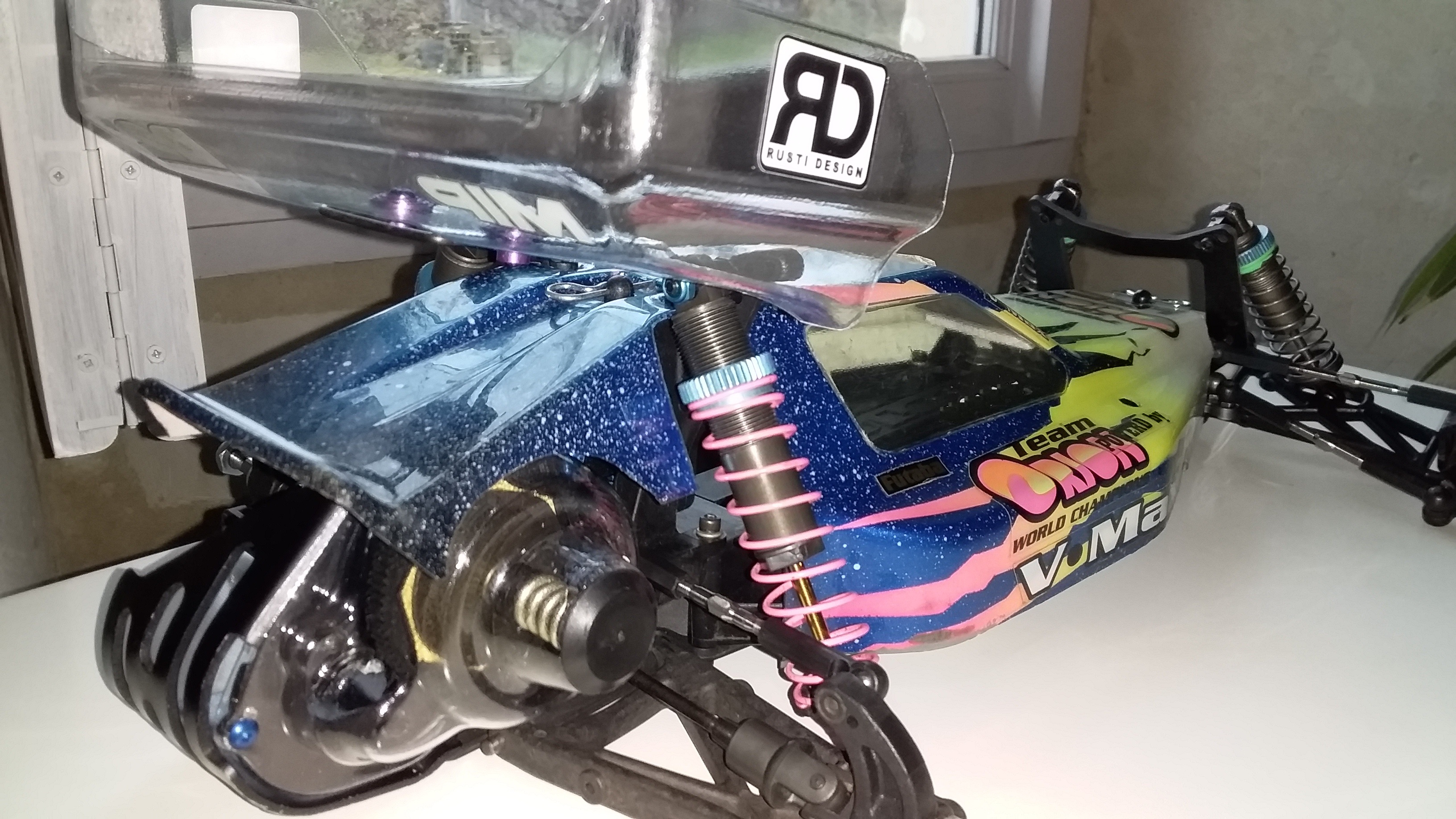

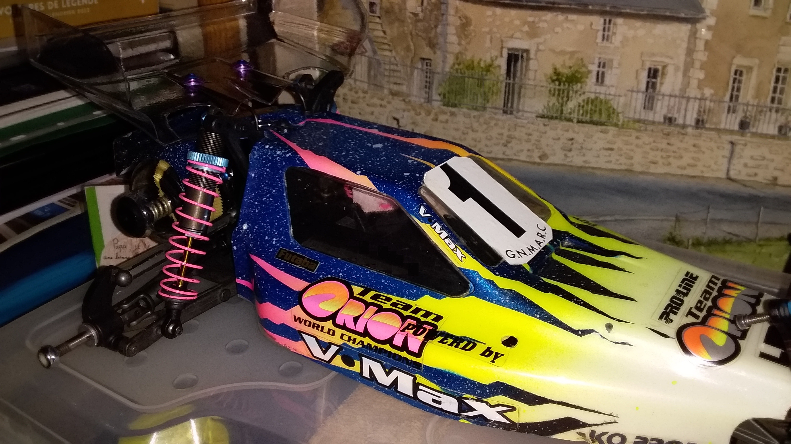

Quelques images de la voiture après assemblage :
Merci pour votre tolérance sur ce véhicule, ce n'est pas un 100% pur XX CR car quelques aménagements y ont été faits pour rouler en challenge vintage (slipper, amortos, pare-chocs repro 3D et support amortos AV, sans parler de l'aileron...).

Il a de la gueule ! Efficace !! Le seul truc que je trouve dommage c'est la pièce centrale à l'avant en blanc.
Mais si non il est fait pour la performance et il a l'air vraiment efficace ! Le dessous en imitation carbone c'est top pour protéger !
Dit moi les amortisseurs ? Ça vient de quel châssis ? Marque ? Parce que ils on l'air parfait !

Bonsoir Kaisertwingo.
Merci pour tes compliments :top:
La cellule blanche est une cellule Sabula; elle présente l'avantage d'être injectée et reste en nylon.
Le blanc pique un peu les yeux, effectivement, mais je ne voulais pas teinter la pièce, ça reste un runner.
Les cellules d'origine noires sont difficiles à trouver et à des tarifs inavouables, en plus d'être plutôt fragiles.
Il y a également l'option en alu (Trinity ou Rusti), mais pour éviter de déporter trop les casses sur les triangles ou la platine du châssis, je préférais garder un peu de souplesse dans cette pièce.
Pour les amortisseurs, ce sont ceux du Losi XXX. Ils ont exactement les mêmes caractéristiques que les losi noir du XX, sauf qu'ils sont filetés et le traitement du corps d'amortisseur est plus dur.
Bonne soirée,

- Messages : 69
- Inscription : 21 sept. 2020, 23:19
Re: Losi XX CR
Oui pour un Runner tu as bien fait pour la cellule, après je pense que la pièce Rusti est vraiment pas mal quand même, après moi j'en est en imprimé 3D et franchement ça fait le taff , comme tu dis les cellules d'origine je les gardes pour mes modèles en expo
Pour les amortisseurs effectivement ceux du XXX sont les mêmes en taille et encombrement !
Et j'ai pas réfléchi je me disais que non ils étaient pas réglable comme ça sur le xxx , mais en faite oui sur le BK2 ils ont fait avec réglage en filetage... et moi je pensais au réglage à serrage de vis simple , enfin j'espère que tu vois se que je veux dire !
Mais à mon avis pas facile de trouver une paire Av et Ar disponible pour équiper mon xx :top: et faire comme toi

Bonjour,
Tous les composants d'amortos sont les mêmes entre le XX et ceux du XXX filetés, ce sont juste les corps + écrous de réglage qu'il faut trouver.

c'est superbe!!! C'est toi qui faisait tes carros a l'epoque?
