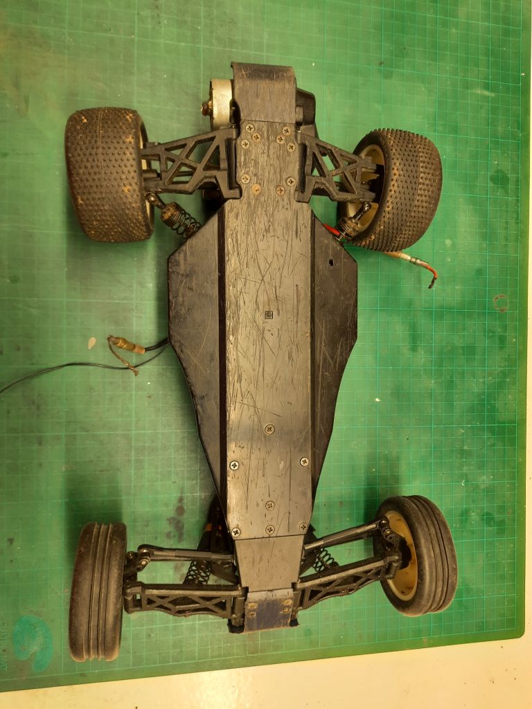

A force de fureter sur un site bien connu de petites annonces en tout genre, je suis tombé sur une Kyosho EP Ultima RB Sport version Readyset.
Ce qui m'a fait pencher pour l'achat ce n'est pas la rareté du produit ni sa haute qualité d’ingénierie mais la présence d'un variateur mécanique qui a attiré ma curiosité.
Alors je me suis dit que pour 45€ livré, les risques étaient relativement limités.
L'annonce spécifiait bien qu'un support d'amortisseurs arrière était manquant. J'ai également noté l'absence de l'aileron et de ses supports. Soit.
Quelques jours plus tard, voici donc le paquet à la maison.
Sans plus attendre, un unboxing digne des meilleurs Youtubeurs :lol: :lol:
Tout est bien là en vrac. 2 accus dont un HS à priori (c'est marqué dessus). Un chargeur, la radio avec des piles à l'intérieur que je me suis empressé de retirer, la carrosserie et la voiture oeuf course.
J'ai commencé le démontage intégral. Jusqu'ici tout va bien comme dirait l'autre. Je confirme que c'est bien une version RTR. Pas de réglages possibles au niveau des triangles. La transmission est en train de baigner dans un petit bain de dégrippant au niveau des noix de cardans. Celles ci sont en effet rattachées au différentiel via des vis sans tête BTR. Ne voulant pas risquer de foirer le pas de vis, je vais patienter pour que le dégrippant fasse son affaire et que je puisse démonter sans risque.

Je suis en train de découvrir la généalogie des Ultima et les diverses versions. Dans mes pérégrinations sur internet, je suis tombé sur un sujet intéressant sur RC10Talk (https://www.rc10talk.com/viewtopic.php?f=30&t=29913) où un des participants a compris les difficultés à vouloir faire évoluer son Racing Sport en Type-R.
Ce n'est de toutes façons pas mon intention. Je veux juste remettre en état cette machine, lui coller une carro et un aileron et la faire rouler.
Je viens de terminer le démontage. Le dégrippant a bien joué son rôle pour libérer la seconde noix. Petite astuce (mais vous devez la connaitre) : pour éviter de foirer une empreinte 2mm en hexa sur une vis, j'utilise un tournevis 5/64" US. C'est un poil plus grand que du 2mm.
J'ai donc eu accès au différentiel qui me semble dans un état correct. Je vous mettrai une photo.
Intéressant mais il ne faut pas vouloir transformer la citrouille en carrosse. :lol:

De mon coté, j'ai attaqué avec mon fiston le remontage de la bestiole. On va à son rythme. Un peu chaque jour. C'est le deal. Objectif : qu'il soit en état de rouler à la rentrée.
Le châssis est en partie assemblé :
Le support arrière en 3D a pris sa place sans soucis :
J'en profite pour remplacer les paliers par des roulements. J'avais une bonne partie en stock. Pour les quelques restant, j'ai trouvé mon bonheur sur la baie chez un revendeur français.
