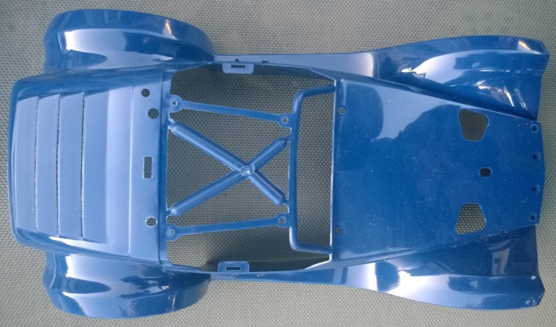

Mais voilà, il me restait un grand nombre de pièces plus ou moins usagées, dont une carrosserie d'Holiday Buggy neuve... Et là la fièvre me reprit!

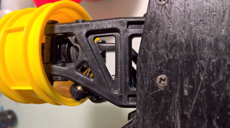

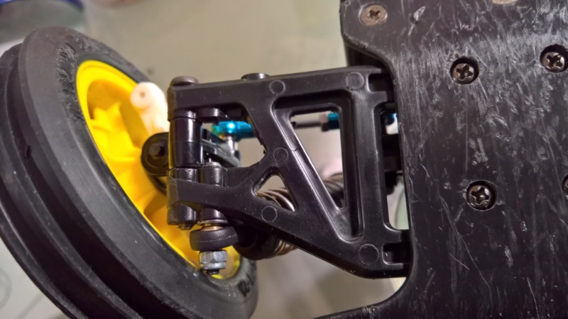

Mais voilà ce buggy sur chassis DT-02 est ridicule avec cette voie démentielle... Ca tombe bien j'ai plein de triangles AV de DT-02...
Allez Hop! Perception de la hache: et raccourcissement de 2 triangles AV jusqu'au 1er trou...
On confectionne 2 petits axes à partir d'une vis M4 pour la fixation des amortisseurs.
Dernière modification par sellig le 01 mars 2020, 16:33, modifié 1 fois.

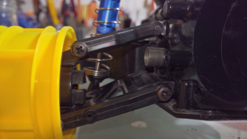

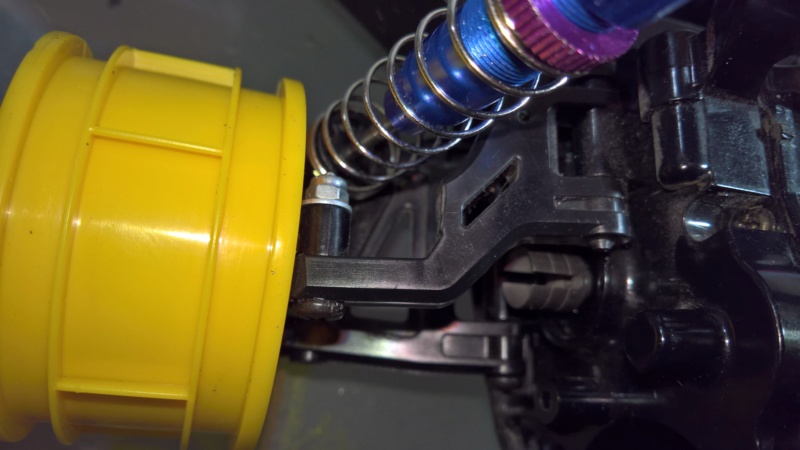

Et pour l'arrière? Même traitement!
2 bras supérieurs taillés à partir des originaux...
Dernière modification par sellig le 01 mars 2020, 16:36, modifié 1 fois.

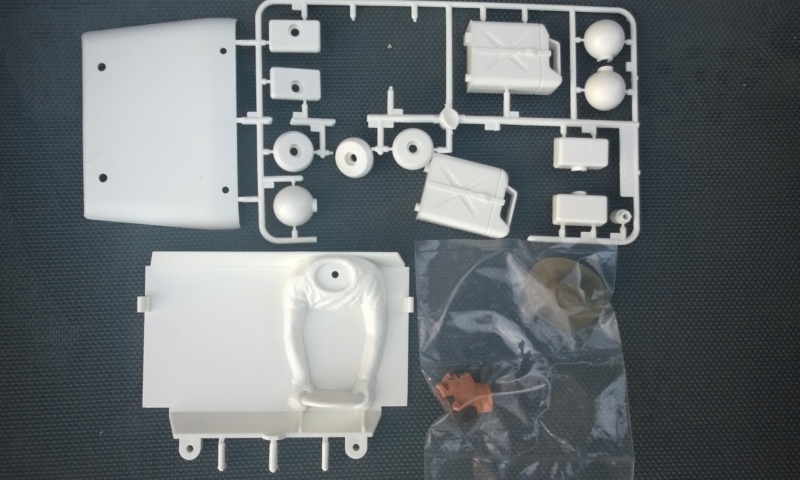

Le pilote est moche, on dirait qu'il fait la gueule! Licencié! Remplacé par un restant de grappe de Sand Scorcher.

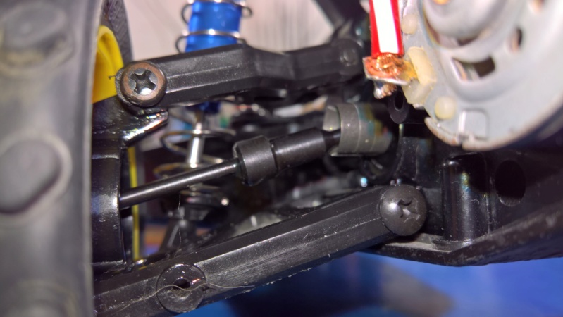

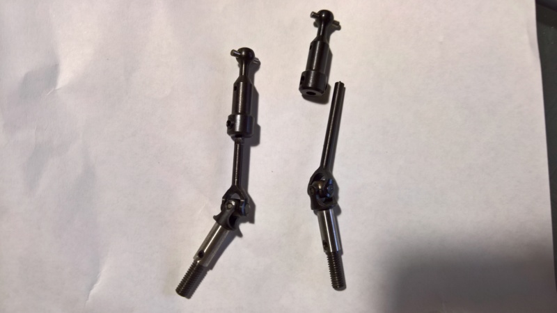

Les cardans réglables:

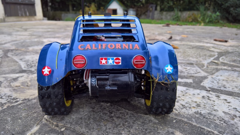

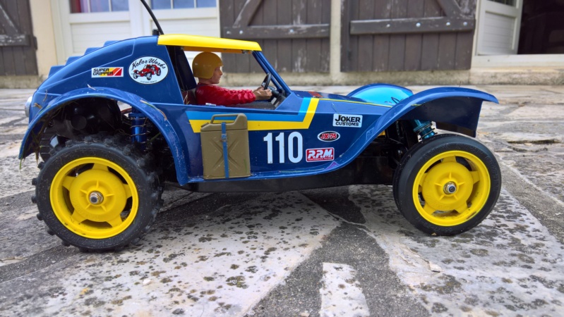

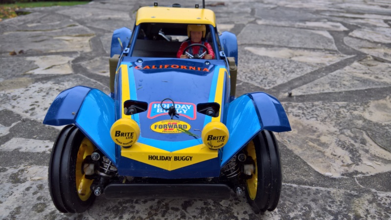

Sur ses roues:
Wala! That's All Folks! :salut:

Bravo c'est nickel :top:
Je ne connaissais pas les cardans réglables, c'est pratique ! Ce serait bien de donner la réf, la marque, ça pourra certainement servir

superbe ,mais un truc cloche ,trop haut peut être ? moi aussi les cardans réglables m'intéresse

Les cardans, il y a de fortes chance que se soient les 3Racing.
