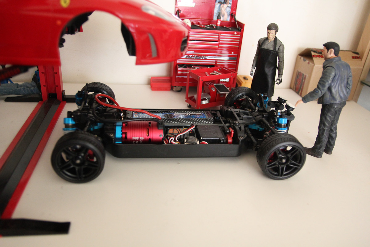

Je présente un projet qui me tentais depuis des lustres, un projet de type scale on road.
Avant de présenter la carro qui est vraiment le sujet, il a fallu que je trouve le chassis adapté,
Alors que j'allais mettre en vente mes tb02, j'en ai présenté un sous la carro et bingo! Pourquoi chercher ce que j'ai sous la main :french:
Voici donc mon tb02 électronique montée à blanc rien de particulier si ce n'est que le moteur est un combo moteur esc 2 en 1,
Gain de place nécessaire :merci:
Les supports de carro avant sont des modèles magnétiques ABC HOBBY qui permettent d'y souder les fils d'alimentation d'un module led dans la carro
Et ainsi ne pas avoir un tas de fil reliant de manière fixe carro et chassis, ca sera bien pratique j'espère ...

Pour un projet scale il fallait des frein réalistes donc l'hexagone est remplacé par un faux disque avec étrier fixe
Photo down
Pour en revenir à la carro, la voici débarrassée du surplus de plastique qui l'empêchait de s'intégrer avec le chassis

Sympa tout ça, sur la dernière photo, la carro est déjà sur le chassis TB02 ?
Car si c'est le cas, les roues tombent vraiment bien sous la carro ... Et en plus tu as pu garder l'intérieur complet malgré l'électronique !
