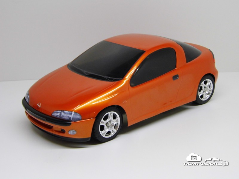

Et une fois terminée ressemblera à ça (enfin elle sera mieux que les photos du vendeur :-D )

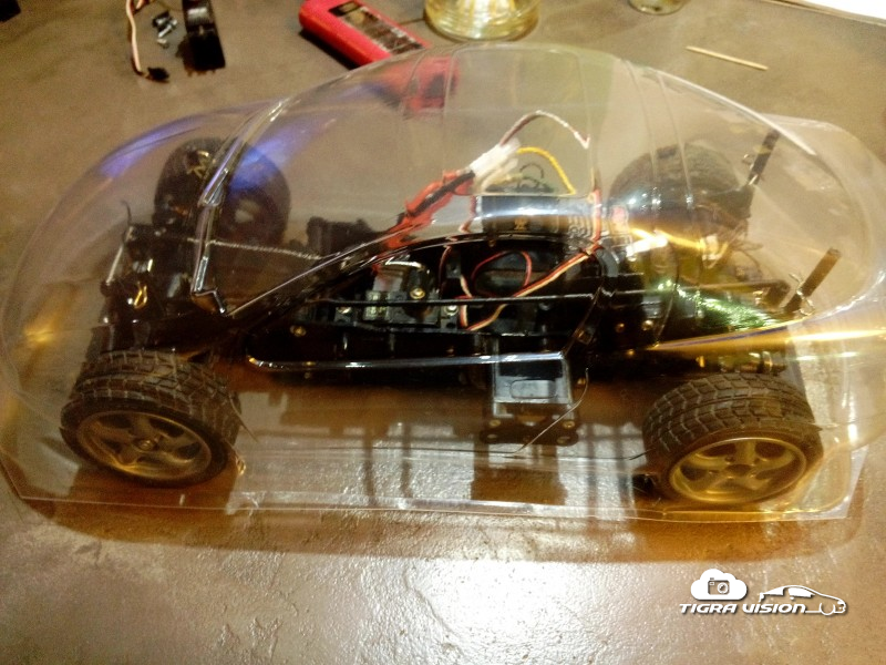

La carrosserie encore vierge s'adapte parfaitement au chassis:

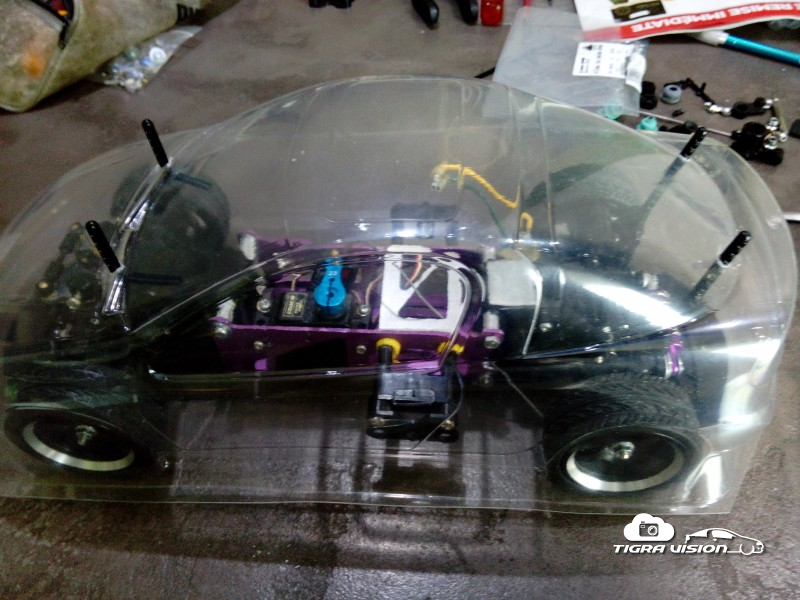

Alors les nouvelles…

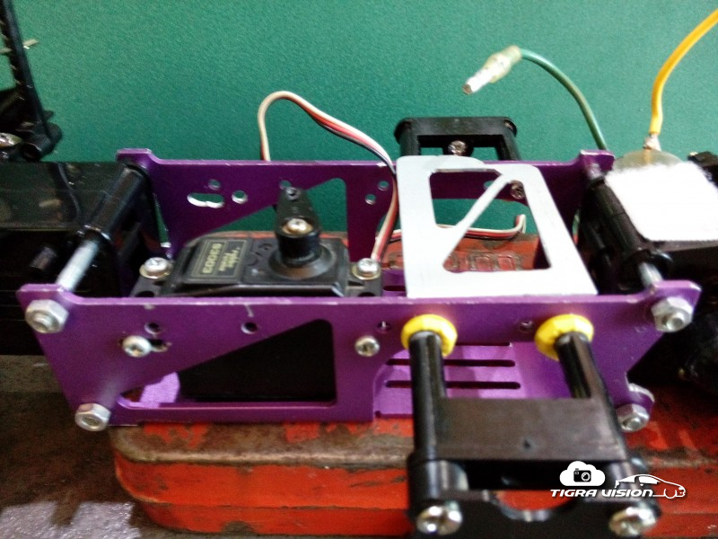

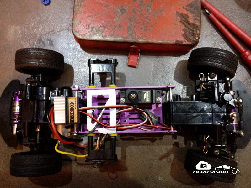

J’ai donc trouvé d’occaz un chassis Kawada en aluminium pour remplacer la baignoire existante :
Il faut que je trouve des entretoises aux bonnes dimensions pour bloquer et centrer les parties avant et arrières, ensuite j’agrandirais le passage de batterie pour y passer une lipo

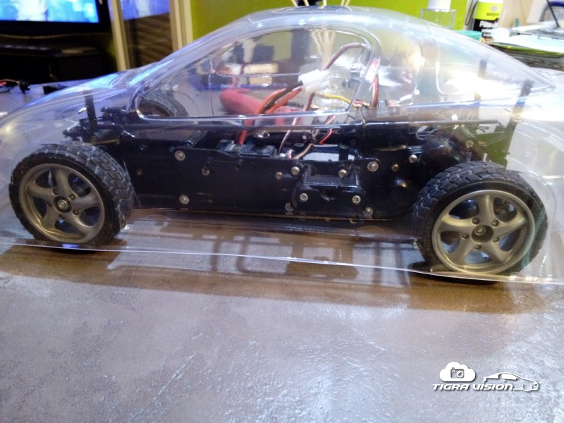

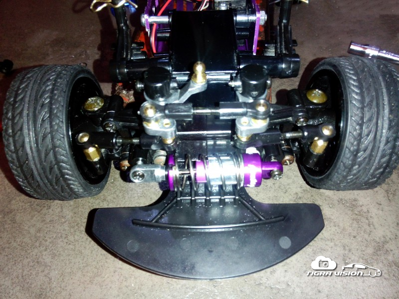

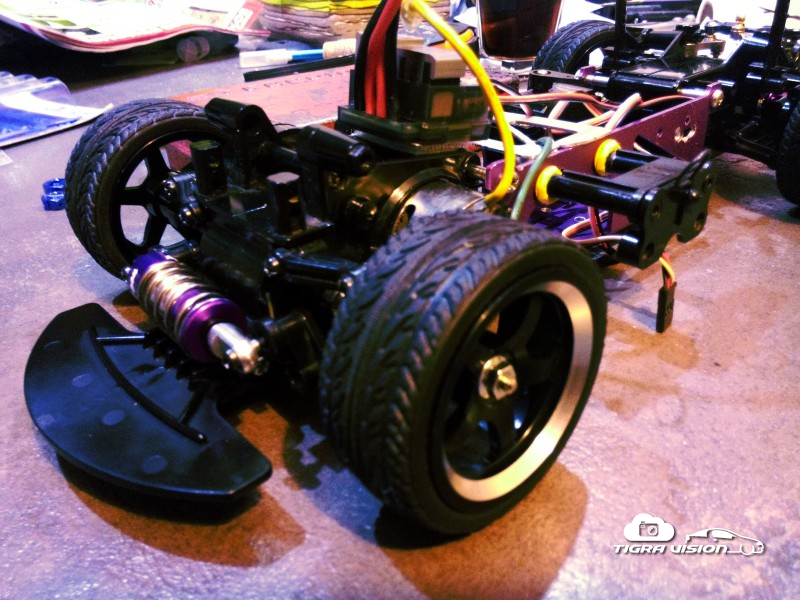

Pour le train avant, en attendant de trouver des pièces en alu (triangle, fusées, porte fusée…), j’ai resserré les divers éléments, installé les bras de renvoi de direction en alu et pose d’un amortisseur à huile. J’ai rajouté aussi les parechocs d’alpine à l’avant et l’arrière pour éviter de trop défoncer la carrosserie

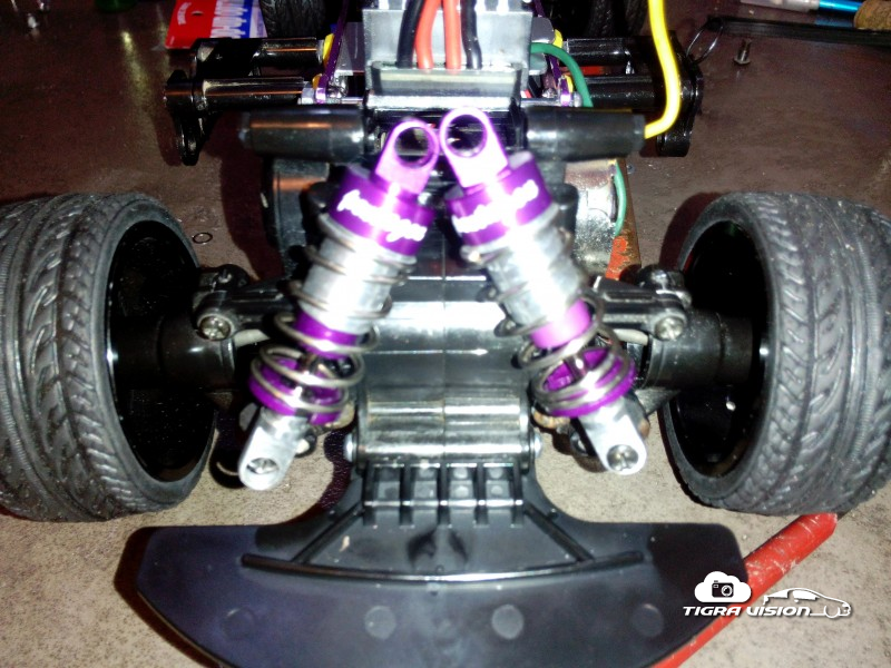

Et pour l’arrière, plutôt que de remonter l’amortisseur en position d’origine :
Je pensais à en monter plutôt deux, histoire que chaque côté du train arrière soit indépendant et pouvoir se passer du ressort qui sert au renvoi de tout le train

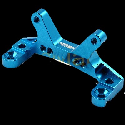

En essayant d’adapter cette pièce en provenance des séries M03 :

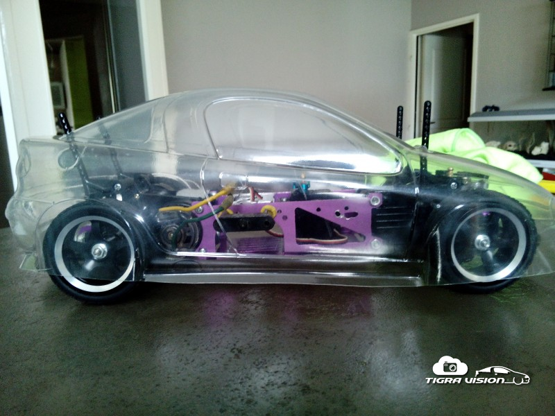

Une ptite vue d’ensemble où elle en est actuellement

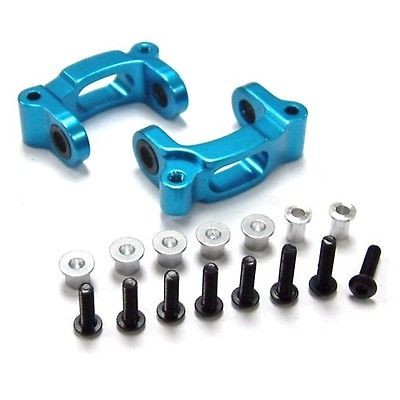

Par contre je me demandais si les pièces suivantes provenant des chassis M03 serait compatibles car elles ressemblent assez aux pièces des formats M02…

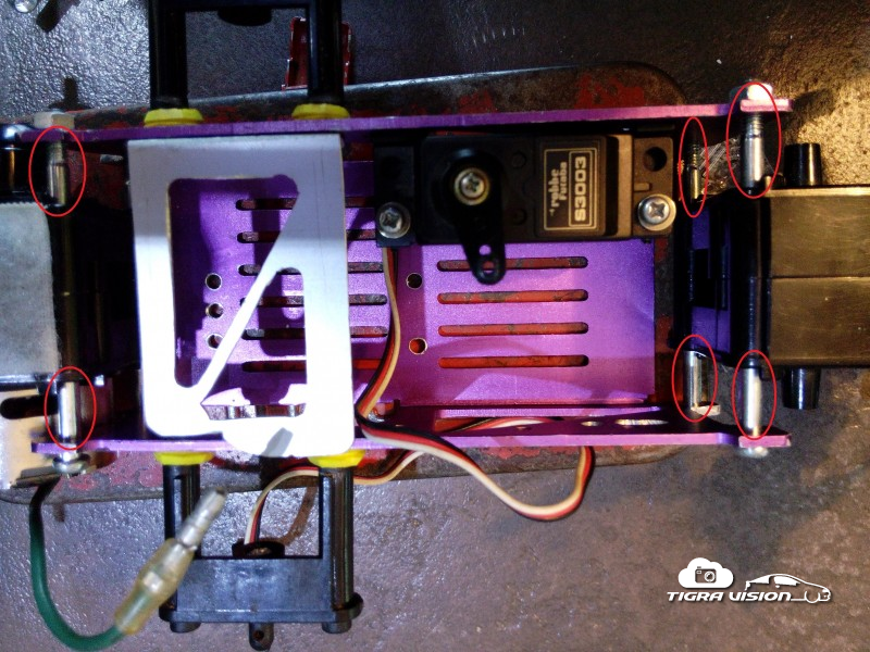

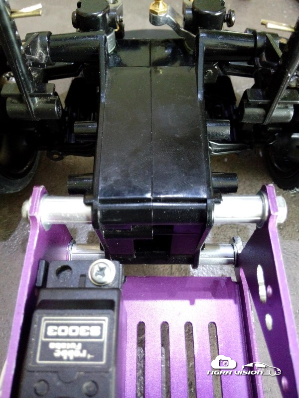

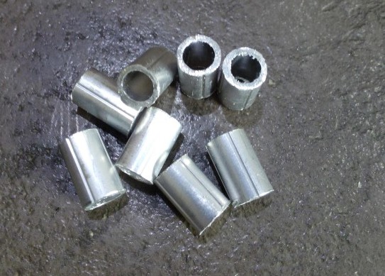

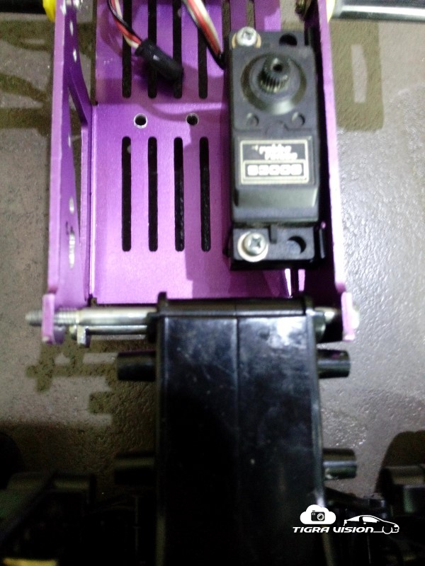

Bon ça avance très doucement par ici, alors pour les nouvelles j’ai fabriqué des entretoises pour bloquer les modules avant et arrière :
Le module non centré qui se ballade :
Les entretoises maison :
Et du coup tout est bien centré :

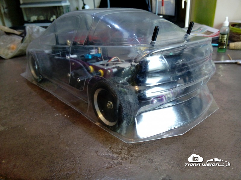

J’ai percé la carrosserie pour y faire passer les fixations…
Va falloir s’occuper du plus compliqué maintenant… le détourage et la mise en peinture ! Je vais essayer de prendre la maximum de temps et faire ça au mieux vu que c’est ma première peinture…

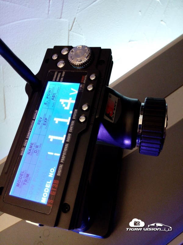

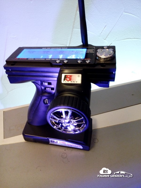

Et en attendant j’ai reçu ma nouvelle télécommande, avec laquelle je vais devoir me familiariser… entre les réglages, le fonctionnement de l’abs, l’utilité du channel3 etc… c’est assez abstrait pour moi :oops:

Si tu as des soucis avec la télécommande,n'hésite pas et si tu veux supprimé les PB d'autonomie, il y a un petit tuto :
http://www.vintage-rc.net/forum/viewtop ... ky#p272544
j'attends de voir ta carro !! :smoke:

ah l'évolution au ghz... on y passe presque tous... et puis plus ces petits tubes d'antennes qui dépasse des carrosseries...
