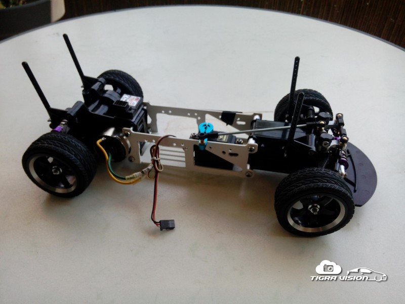

Ce chantier avance vraiment pas bien vite et vu qu'il va falloir qu'elle roule prochainement, on continue un peu les opérations...

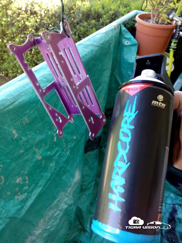

Premier chantier "Hardcore" la peinture de la baignoire, j'étais pas vraiment fan de la couleur d'origine...
Une fois repeinte et remontée c'est de suite plus joli même si je doute que le blanc reste blanc bien longtemps :lol:
Il faut que je trouve également une solution pour maintenir la batterie en place mais pour l'instant je sèche un peu...

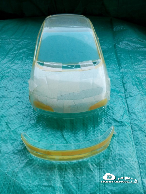

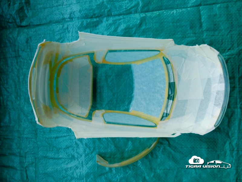

Puis j'ai surtout attaqué le gros chantier... la mise en peinture de la carrosserie...
Je suis plutôt patient et minutieux, mais alors passer 4 heures à poser les masques j'avais envie de m'arracher les cheveux :lol: :censure:
Je me suis appliqué du mieux que j'ai pu, pour ce résultat avant peinture:

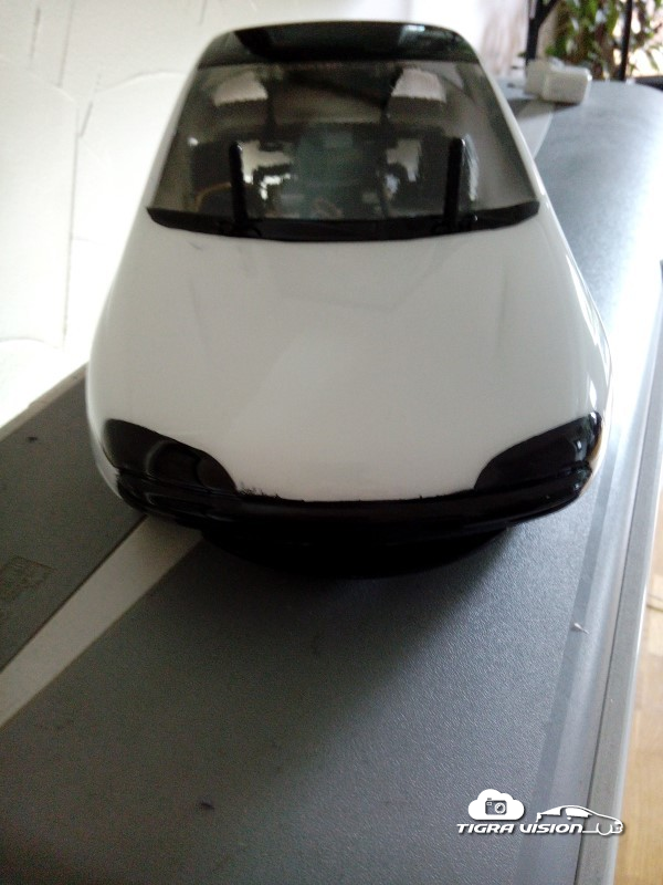

Vu que c'était ma première peinture, j'ai vraiment essayé de m'appliquer, mais j'ai vraiment trop galéré pour les courbes et certaines parties et même en appuyant fortement sur les scotchs de marquage il y a eu tout de même quelques fuites de peinture :x
Dans l'ensemble c'est assez correct mais je suis tout de même un peu déçu :sad:

Ah les joie du masquage.... hormis le passage vers le capot tu t'es très bien débrouiller!

Pour ta batterie, regarde les chassis poutre genre TL01, je pense que tu trouveras l'inspiration.
Genre tu fais des cales ou des colonnettes qui de reprennent sur le chassis (les trous au dessus du passage de l'accu) et au bout tu place une plaque fixe d'un coté et de l'autre une plaque mobile ( un trou d'un coté, une encoche de l'autre pour la faire tourner), ceci est un exemple.

La grosse erreur de ma part pour la face avant a été de mettre du scotch de masquage classique et pas le tamiya... mais bon on apprends de ses erreurskmikz71 a écrit :Ah les joie du masquage.... hormis le passage vers le capot tu t'es très bien débrouiller!
Le plus compliqué était de faire les parties courbes...

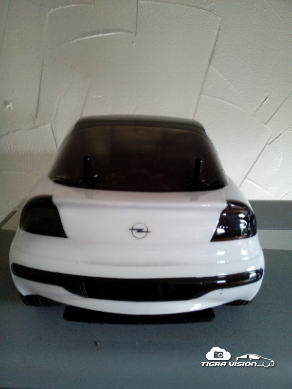

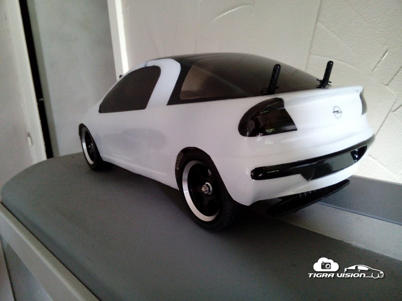

Oui c'est mieux que sur les photos du vendeur vu que j'ai pas collé les stickers de phares qui sont très bof (surtout à l'arrière)
Et sur celle de présentation c'est du sticker de partout, les vitres latérales aussi et en plus ils sont pas aux dimensions exactes de la vitre, c'est pourquoi j'ai tenté la peinture des joints de vitre...
Et puis pour une première fois c'est pas trop mal non plus et je préfère mon black & white... :-D
Oui c'est dans l'idée que j'ai... J'ai commandé le kit quick release de Tamiya (53346) et je galère à trouver 4 bouts de plastique genre tube rond de 3.5-4cm :-x pour le maintenir à la bonne distance... mais bon je désespère pas encore :lol:PapaOurs a écrit :Pour ta batterie, regarde les chassis poutre genre TL01, je pense que tu trouveras l'inspiration.
