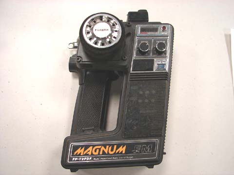

Bon voici la bebete:

Re: Question sur Emetteur et recepteur FM
Publié : 06 nov. 2015, 21:42
par Alfaccc
elle fonctionnera a coup sur avec un fp-r103f c'etait le recepteur qui etait livre avec.

Whaou,"SUPERBE" la trouvaille sur retromodelisme!!!
Merci Beaucoup. Maintenant il me faut des Quartz entre 41100 et 41200....
