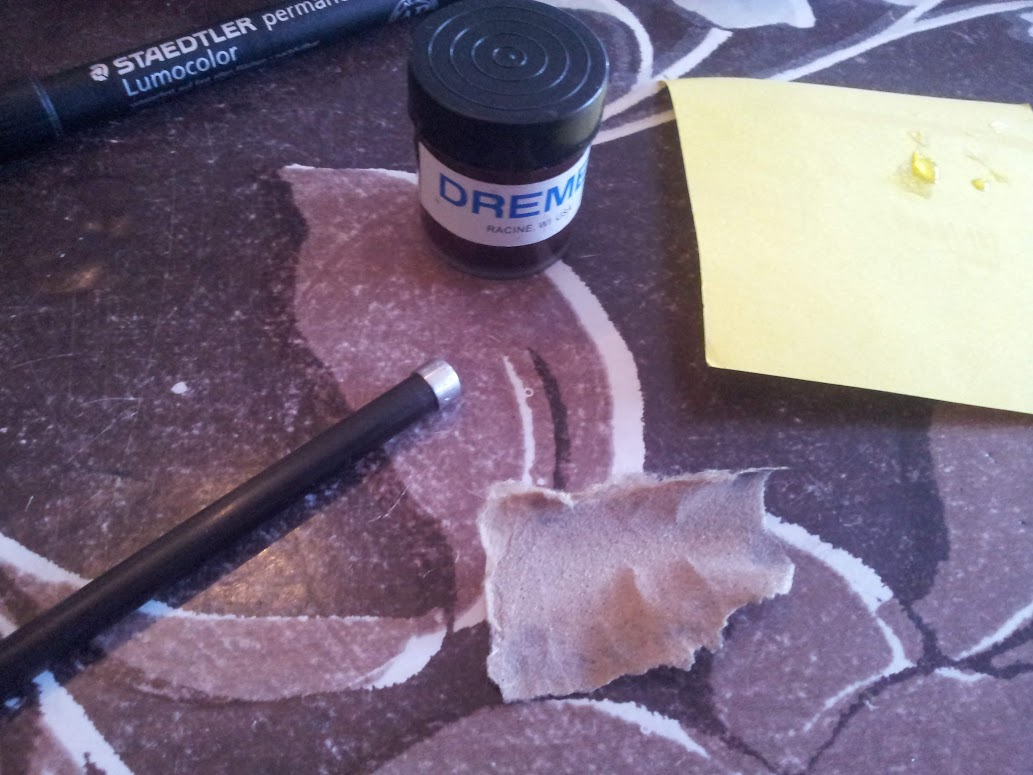

Je me suis lancé dans la fabrication d'un cardant carbone pour mon TT-01...
On part de ça (tige carbone et cardant d'origine)
On coupe le carbone (pas dans la vidéo) et l'alu, on colle les bouts d'alu sur la tige carbone à la cyano puis on ponce tout ça et ce, sous l'eau car le carbone étant relativement volatile, je pense pas que ça soit génial à respirer et que j'aime po mettre un masque

(en mettant pleins d'eau par terre au passage sinon c'est pas drôle https://lh3.googleusercontent.com/UGi63 ... 34-h775-no :lol: )
Ensuite on passe le bout d'alu au papier de verre puis à la pâte à polir pour que ça rentre mieux dans la noix de cardant car le diamètre d'origine est trop épais
On obtient donc ça
Ensuite on fais des p'tits trous et on glisse des axes en acier de 10x2 et tadammmmm!
