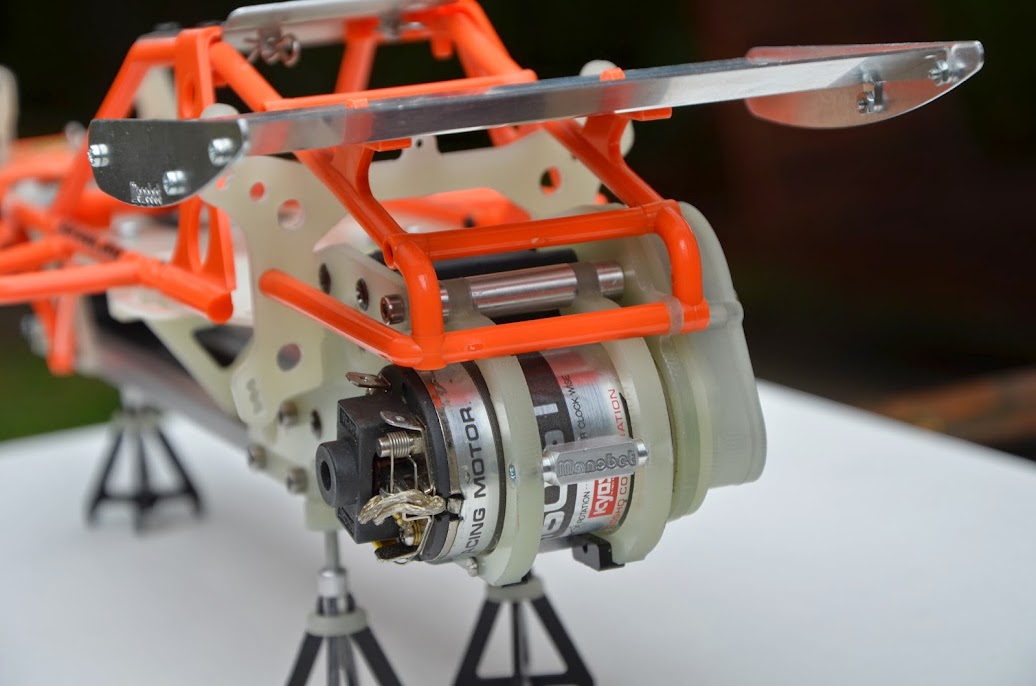

Voici quelques pièces spéciales qui sortent de mon atelier et qui ne vont pas tarder à équiper l'Optima de l'un d'entre-vous.
Merci à lui pour m'avoir autorisé à les présenter en avant-première.
_____________________________________________________________________
Tout le monde remplace les pièces Epoxy par des pièces alu. L'alu, du coup, c'est d'un banal...
Soyez snob : Faites le contraire !
Ce que ça donne sur un Optima :
L'arceau du moteur, version Epoxy :

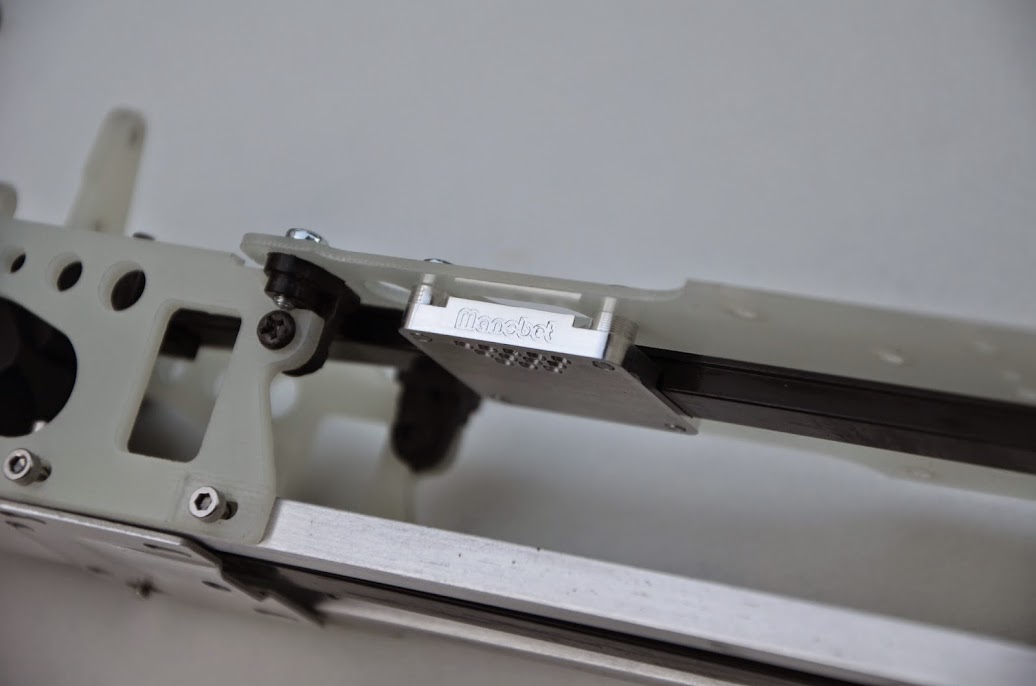

Les supports d'accu (battery holder) :

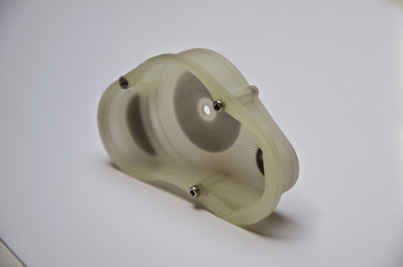

Le capot des pignons (gear cover), version spéciale Epoxy :
Le support du servo de direction (servo mount N°88), version Dural :

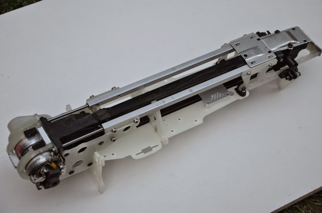

Le châssis complet :

mais dis-moi, c'est pas mal du tout tout ça, orignal, très bien réalisé, nickel chrome, non pardon, nickel epoxy 8-)
Le "U" avant et les supports de platine supérieure sont en époxy aussi ? Si oui, il en existe d'assez épais alors

les poutres du châssis ne peuvent pas être réalisées de la même façon ?

Les poutres ont une section carrée de 7mm. Les standards de plaques Epoxy, c'est 6 ou 8mm. C'est faisable quand même.
Le vrai problème, c'est que la fibre de verre, ça casse comme du... verre. Surtout aux endroits affaiblis par les perçages et il y en a sur ces pièces.

Petite question aux optimaniacs, le gear cover est bien le meme que sur l'Utlima....?

ouiTrass a écrit :Petite question aux optimaniacs, le gear cover est bien le meme que sur l'Utlima....?
