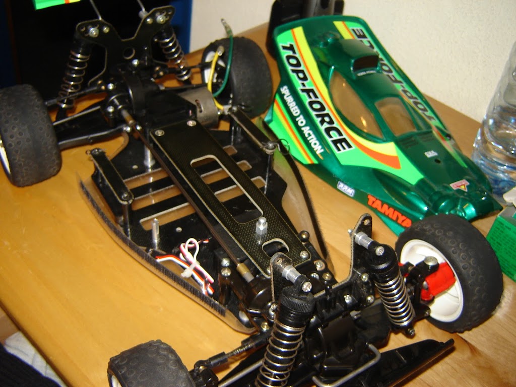

Voici un petit post vintage pour "Steve Warson"
, en plus c'est son ex ensemble châssis/platine/... fraichement reçu que je vais utiliser pour la restauration d'un Top Force 58100 acheté il y a quelques temps sur un site de PA.
Voici quelques photos de l'auto. Ce sont celles du vendeur, car trop pressé de tout démonté pour voir ce modèle que je ne connaissais pas, j'ai oublié d'en prendre de mieux.
Tout est sur roulements et la transmission est en très bon état. Par contre la carro est fissurée.
Comme les vrais Top Force Evolution
se font rares, mon idée est de faire un Top Force avec les spécifications de l'Evo. Ce ne sera pas un "full replica" car les jantes, les amortisseurs, les stickers et le châssis carbone sont quasi introuvables (à des prix raisonnables). Pour les amortisseurs je comptais sur les HiCap re-re de l'Avante, mais je n'ai pas réussi à en avoir en France...et maintenant je n'en trouve plus. :sad:
J'ai toutefois trouvé pas mal de pièces pour ce projet :
- un châssis, une platine et les attaches batteries en FRP, de Top Force. Le tout dans un état nickel
- un Blazing Star NIB pour les plastiques (Et qui deviendra un presque Terra Conqueror avec le reste des pièces. "Presque" à cause des jantes!)
- les diffs light de l'Evo trouvés sur le forum
- la roue libre NIB (53071)
- les biellettes/chapes/boules NIB. (Les boules de 6mm sont les même que sur le TRF414)
- les supports amortisseurs de l'Evo en FRP, trouvés sur le forum
- des "king pin" light
- la visserie titane d'époque (il faudra que je raccourcisse quelques vis car je n'ai pas tout trouvé)
- les cardans homocinétiques pour l'arrière
- des amortisseurs de Dyna Storm + 1 set de bagues de compression OP111
- une baignoire et une carro
Bientôt des photos du montage...
